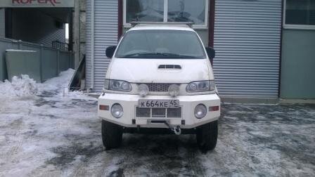

Делика Стихия Опубликовано 1 февраля, 2015 Жалоба Опубликовано 1 февраля, 2015 Первая проба пера по силовику на рестайл булку.Так сказать версия ...из Кургана. https://cloud.mail.r...ика рестайлинг.
slake@altai Опубликовано 1 февраля, 2015 Жалоба Опубликовано 1 февраля, 2015 @Делика Стихия,Антон привет, металл какой? вес у него сколько?
Делика Стихия Опубликовано 1 февраля, 2015 Жалоба Опубликовано 1 февраля, 2015 Привет Слава! Металл ,как и должен быть у силовика,который можно использовать по назначению- троечка.Пластины крепления 6. Вес около 35ти.
Denikin Опубликовано 1 февраля, 2015 Жалоба Опубликовано 1 февраля, 2015 @Делика Стихия, не плохо)))) мне нравиться!
Shadow from St.Peterburg Опубликовано 1 февраля, 2015 Жалоба Опубликовано 1 февраля, 2015 @Делика Стихия, если уменьшить размер оптики, можно будет увеличить угол подъема бампера от центра к аркам и уменьшить высоту лобовой части за счет увеличения высоты наклонной части. Это визуально сделает бампер более легким. Я бы добавил еще один угол, что бы не было резкого перехода на крыло.
Делика Стихия Опубликовано 1 февраля, 2015 Жалоба Опубликовано 1 февраля, 2015 (изменено) Единственное ,бампер получился широковат.Если буду делать ещё,то конечно он будет уже. Было желание установить лебёдку как можно ниже,чтобы она не мешала обдуву мотора.Поэтому площадка под лебёдку была опущена на закладных. И не стал возится с круглыми радиусами углов бампера,ну чтобы совсем кругло было,плавно переходило. Изначально у машины полностью сгнили нижние лонжероны.Восстанавливая их,сразу вварил закладные из швеллера 65(сами лонжероны сделаны из резаной квадрат трубы 80 стенка 4.),а заодно и перенесена перемычка ложеронов(изготовлена заного,старая ещё и была загнута от лобового удара с ВАЗ2106),а на ней перенесены кронштейны радиатора вниз(авто оторван на 60мм). Оптика как раз скрадывает массивность. Я ж говорю-первый бампер(хотя возможно и последний,мастерскую мою закрыли). Изменено 1 февраля, 2015 пользователем Делика Стихия
slake@altai Опубликовано 4 февраля, 2015 Жалоба Опубликовано 4 февраля, 2015 Я ж говорю-первый бампер(хотя возможно и последний,мастерскую мою закрыли). Приезжай ко мне, "покулибничаем"
Смуглый Опубликовано 4 февраля, 2015 Жалоба Опубликовано 4 февраля, 2015 Меня пока останавливает,вес( себе сделал таким образом Хотя если будут желающии готов изготовить опытные экземпляры,так как есть доступ до производства,на некоторые марки уже делали,фото к сожалению нет,но все режится лазером и гнется на точном оборудовании с минимизацией сварных швоф.
Делика Стихия Опубликовано 4 февраля, 2015 Жалоба Опубликовано 4 февраля, 2015 Практика показывает,что хороший накладной бампер(которым можно валить небольшие деревья)не намного легче цельного. Хотя первый намного крепче второго. А по поводу сварных швов т гибки согласен. Мне каждый гиб приходилось надрезать,гнуть потом проваривать. Это геморрой,и металл даже в кондуктора немного ведет. Славян,далеко до тебя ехать.Если только на ПМЖ.

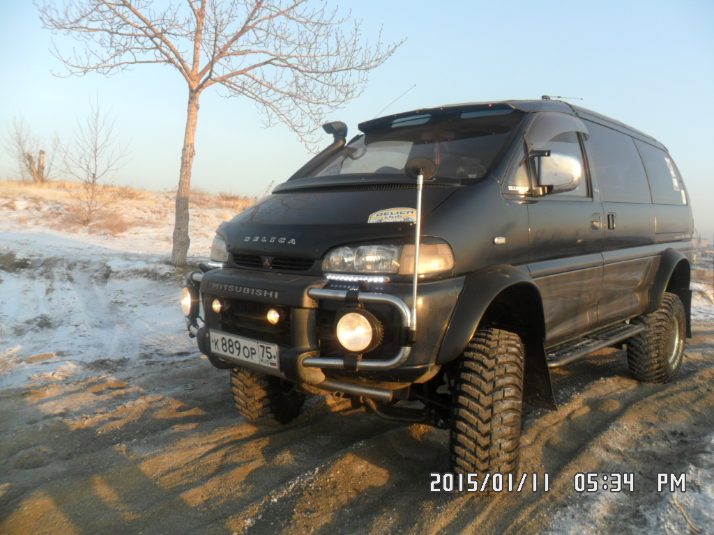

бармалей889 Опубликовано 1 марта, 2015 Жалоба Опубликовано 1 марта, 2015 (изменено) Тоже хотел силовик полноценный сварить но, передумал. Уж больно родной кенгурин нравится. В то-же время и лебёдку надо, и за что хайджечится. В итоге вот что получилось. Родной бампер по краям подрезал на 8см и убрал лодочки пластмассовые. В итоге угол вЪезда увеличился. Понизу кенгурина идёт 65й швелер. А было так. Изменено 1 марта, 2015 пользователем бармалей889 2
slake@altai Опубликовано 1 марта, 2015 Жалоба Опубликовано 1 марта, 2015 Отличная "губа" получилась, тоже голову ломаю над тем как сварить силовик и родную накладку оставить, без неё делика свою изюминку теряет. 1
бармалей889 Опубликовано 1 марта, 2015 Жалоба Опубликовано 1 марта, 2015 (изменено) Согласен. Я две недели ломал голову. Ну и с такой губой думаю гайцы не сильно докапыватся будут. Изменено 1 марта, 2015 пользователем бармалей889
FLEX Опубликовано 1 марта, 2015 Жалоба Опубликовано 1 марта, 2015 (изменено) @бармалей889,сделано отлично!!!дизайн супер!!!! молодчина!!!! насчет гайцов не парься вошпе! Изменено 1 марта, 2015 пользователем FLEX
SergeyNSK Опубликовано 1 марта, 2015 Жалоба Опубликовано 1 марта, 2015 Красиво и эстетично, только вот петли травмоапасно на мой взгляд, может их съемными сделать.
бармалей889 Опубликовано 1 марта, 2015 Жалоба Опубликовано 1 марта, 2015 Так это рымболты. Они сЪёмные.
slake@altai Опубликовано 1 марта, 2015 Жалоба Опубликовано 1 марта, 2015 @бармалей889,Смотрю по фото, надо было ещё с ушами кенгура губу связать, слабенькие они, из "фольги" сделаны.
