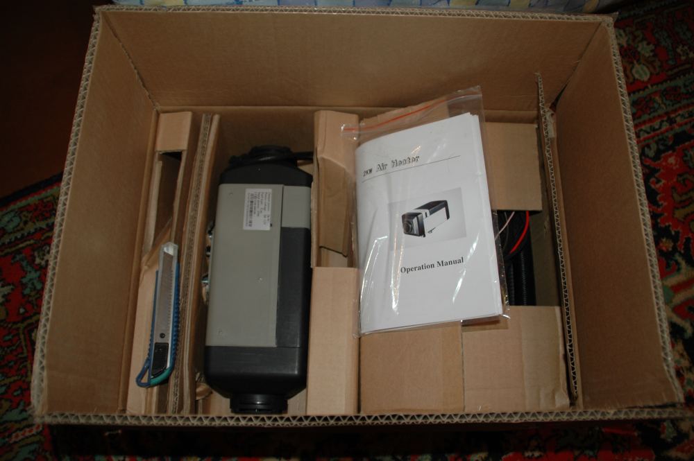

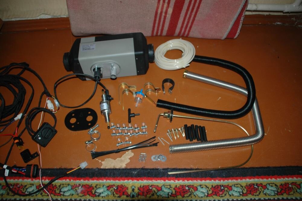

Вот сегодня пришла посылочка:
оплатил 30 октября. Думал будет дольше идти.
Пока приятно порадовала комплектацией: post-5085-0-28864600-1386862068_thumb.jpg
Есть несколько непонятных разъёмов. По схеме некоторые я опознал как "Диагностика", "Дистанционное управление" (видимо для пейджера) "вентиляция" (один провод, при замыкании на массу наверное просто гоняет воздух). Остальные остались неопознанными :(
Ещё порадовал разъём предохранителя: post-5085-0-85926500-1386862229_thumb.jpg

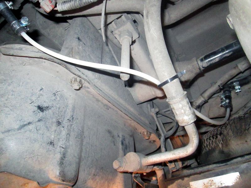

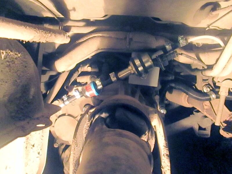

Опять вопрос к людям, которые ставили автономки на бензиновые машины:
Откуда лучше сделать забор топлива? В комплекте идёт и тройник в бензопровод от бака до фильтра, и трубка для врезки в бак.
Понимаю, что лучше сделать независимый забор топлива, но снимать на морозе бак, дырявить лючок не готов. Проще порезать шланг и вставить тройник. При этом уменьшится сечение основной магистрали. Как это скажется на работе двигателя? Как устроена автономка в плане подачи топлива? Не надавит ли штатный насос в баке бензина в выключенный отопитель? Есть ли там клапана? Дул в насосик от автономки -воздух проходит в обе стороны.
Ставь нормальный тройник на обратку, и все будет нормально.
По насосику, не знаю, как у китайцев, но у эбера и вебасты насос и есть тот самый клапан.
Я предпочитаю брать с обратки, она немного не до дна. Всегда есть шанс, что бензин не сожрет автономкой и можно будет доехать до дороги или заправки.

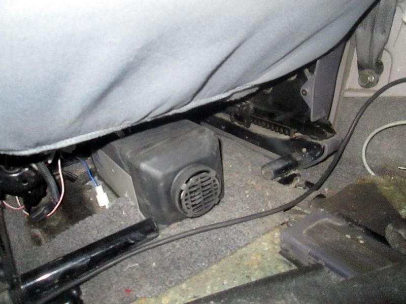

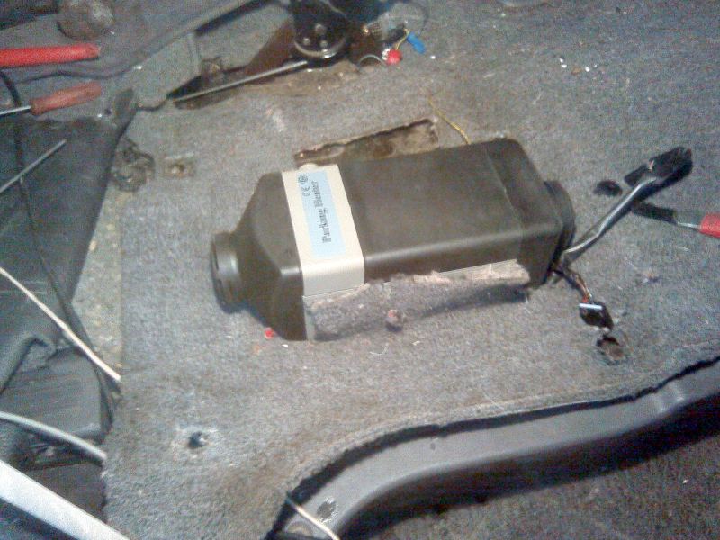

Сперва хотел поставить как у Камила. Поперёк за сидением водителя, что бы сопло было направлено на среднюю дверь. Но примерка показала, что между креплением переднего кресла и рельсами среднего ряда нет места. Поэтому решил ставить повдоль машины, под водительское сидение, максимально сместив назад. Итак:

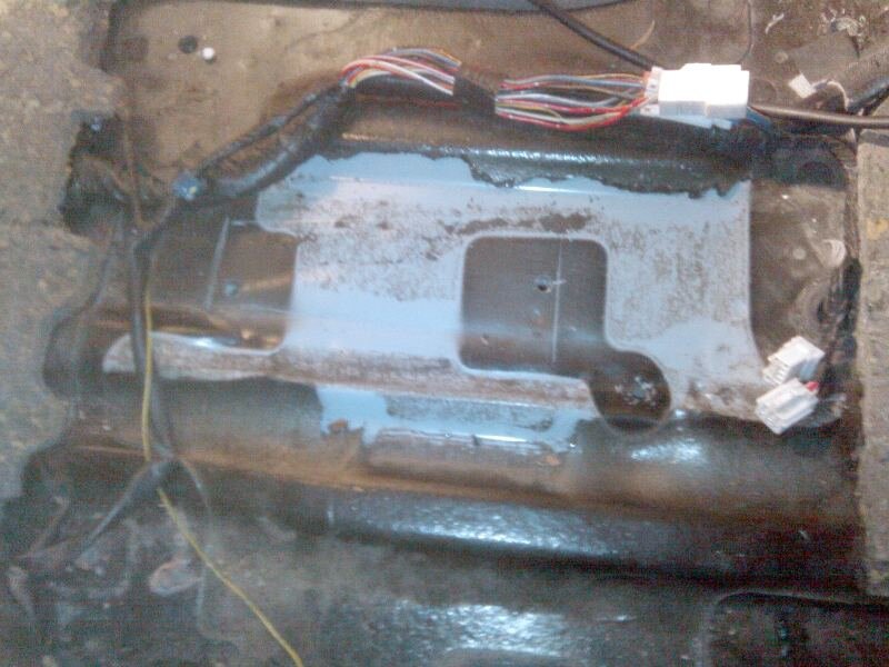

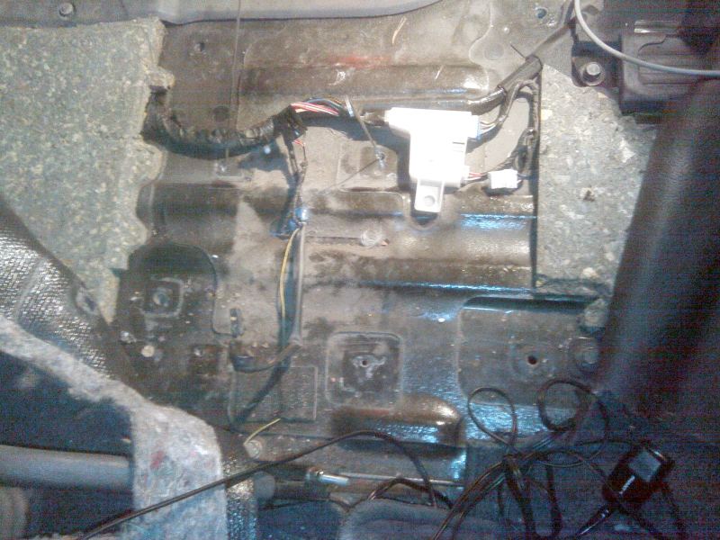

1. Снял кресло и "чёрный ящик" под ним. В отверстия вставил спицы, что бы понять, которые выходят в рёбра: post-5085-0-22063200-1387548154_thumb.jpg Теплову защиту днища временно демонтировал.
2. Перенёс контур лонжеронов и рёбер на верхнюю поверхность пола: post-5085-0-20585400-1387548266_thumb.jpg
3. прикинул размеры. Одну волну на полу пришлось рихтануть. Просверлил отверстия. Прикрутил фен: post-5085-0-83592700-1387548341_thumb.jpg
4. Поставил кресло. Пришлось вырезать обе трубы (переднюю и заднюю). Жёсткость уменьшилась. Буду думать как усилить. post-5085-0-53377400-1387548440_thumb.jpg

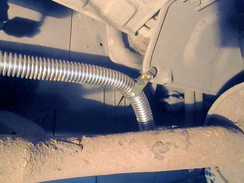

5. Одел гофры выхлопа и забора воздуха: post-5085-0-73622500-1387548492_thumb.jpg . Оставляйте запас 5 мм от патрубка до усилителя для одевания гофры с хомутом! Для установки обратно термозащиты в неё надо будет выпилить уголок.
Изменено пользователем Coyote45

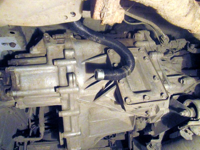

6. Около часа потратил на то, что бы придумать куда и как закрепить концы выхлопа и заборника. Получилось так: выхлоп post-5085-0-50208900-1387548754_thumb.jpg забор воздуха post-5085-0-90166300-1387548775_thumb.jpg
7. По совету одноклубников врезался тройником в шланг обратки над испарителем заднего кондея: post-5085-0-99127400-1387548830_thumb.jpg

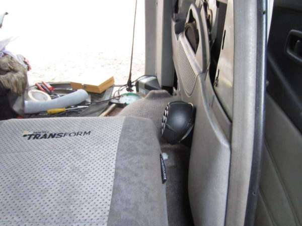

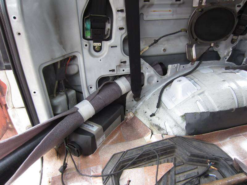

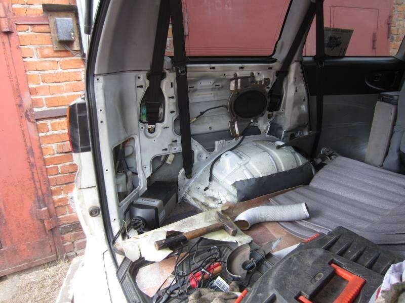

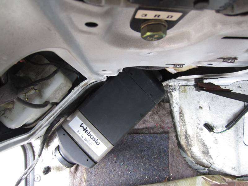

Врезал фен слева за крыло. Вниз, как Коля предлагал ввариваться не стал, примерял - сильно много кройки и шитья получиться.
Ставил AirTop 2000ST, тракторный :)
металл крыла резал, подваривал чуток, хотя можно было и без сварки, замазал все, что резал герметиком сварных швов, нишу крыла заодно пролил растстопом.
Фен по максимуму заводил в крыло, для примерки использовал короткий кусок воздуховода (на 60 мм, осталась кстати, если кому надо):post-8005-0-29197400-1394946369_thumb.jpg

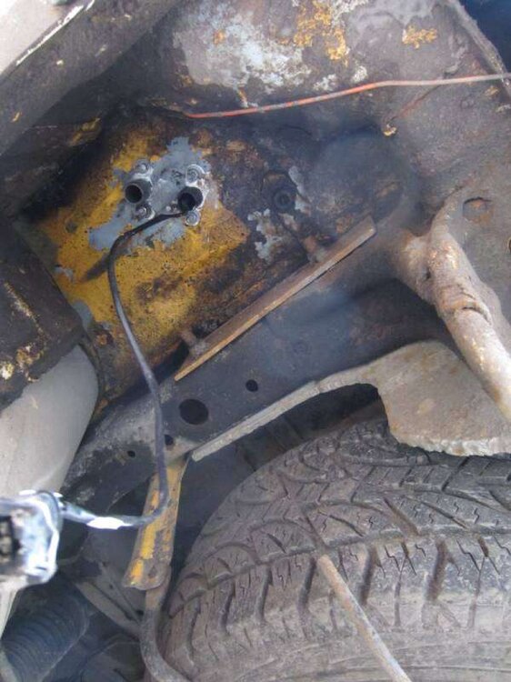

Подрихтовал волну пола, разметил и просверлил отверстия, для герметизации положил между полом и резиновой прокладкой вебасты слой герметика, который компенсировал неровность пола, вот как это выглядело снизу post-8005-0-12426000-1394946370_thumb.jpg

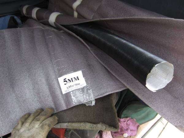

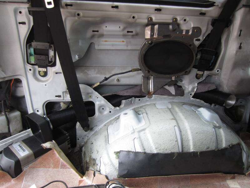

Воздуховод в крыле утеплял такой штукой post-8005-0-74519400-1394946370_thumb.jpg
В крыле сильно мало места для укутаной трубы, вот так вот протащить воздуховод не вышло - еще чуток и воздуховод начинает сминаться: post-8005-0-47728200-1394946371_thumb.jpg
Поэтому заправлял утеплитель только со внешнего листа крыла, потом когда труба была на месте, укутал ее post-8005-0-28606200-1394946372_thumb.jpg

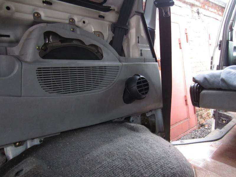

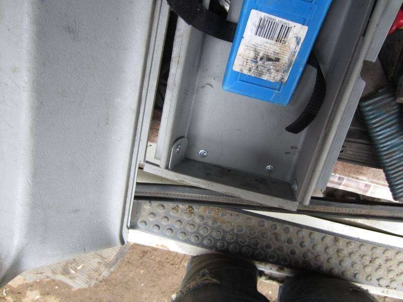

Штатный шкапчик для знака аваийной остановки решил укоротить с сохранением его функций, отрезанное дно переиспользовал, прикрутив саморезами, крышку-закрывашку тоже подрезал, что-то она в кадр не вошла post-8005-0-98331200-1394946372_thumb.jpg
Во так вышло: post-8005-0-57677800-1394946373_thumb.jpg
Дальше разметил и продырявил следующую панель. При таком размещении пришлось перепроложить проводку до динамика и датчика сдвижной двери, но обошлось без удлинения
Тут мне было важно сохранить возможность раскладывания приставного кресла в кровать, что бы не снести выпуск, получилось: post-8005-0-71832200-1394946374_thumb.jpg
Голова выпуска вертится, меняя направление потока теплого воздуха. post-8005-0-36473400-1394946383_thumb.jpg
Сегодня пойду подключать, to be continued. Пока только вот не придумал, куда вертушку управления вывести. Лучшим местом с точки зрения доступности как из салона, так и водителем видится потолок в районе среднего фонаря освещения.
проходили это на машине Аверка только ставили планар на длинную булку за правой аркой. и воздуховод протащили внутри крыла врезались в штатные воздуховоды задней печки. все работало за одним НО бочина - крыло грелось не подетски и в итоге отказались от этой схемы... сопло высоковато. ноги мерзнуть будут. и внутри крыла будет накапливаться конденсат.
