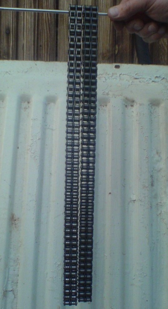

Всем здрасте! Наконец то я её поменял. Опишу как это было, кому-нибудь пригодится.
После снятия лобовины обнаружил следующее: натяжитель выдвинут полностью, зазор между ветвями цепи составляет 4-5мм, на звёздочке распредвала цепь свободно приподнимается на пол-зуба ( можно проверить через маслозаливную горловину ). Перед снятием цепи и нижней шестерни важно не сбить положение остальных шестерней относительно друг друга, а то придётся помучиться совмещая метки, а их там много. Цепь после снятия представляла из себя жалкое зрелище, зазор в звеньях доходил до 0.5мм.
Новую цепь заказал в Иркутске, привезли через неделю. Цена вопроса 3150р, оригинал. Успокоитель, башмак натяжителя и звёздочки решил не менять, поскольку моторист при осмотре дал заключение в их работоспособности. При сравнении новой и старой цепи разница впечатляет.
После устанавки новой цепи все вышеперечисленные недостатки исчезли. Зазор между ветвями составил 14-15мм, натяжитель вышел на15-20% своей длины, на звёздочке не приподнимается. Собрал, завёл всё работает.
Кстати, разборку производил без снятия поддона и ГБЦ. У поддона открутил передние 7 болтов, остальные ослабил. Был риск, что после сборки будет течь масла, но мне повезло, нигде не течёт. Всё собирал на отечественный герметик.
Если у кого будут вопросы - пишите, отвечу.
