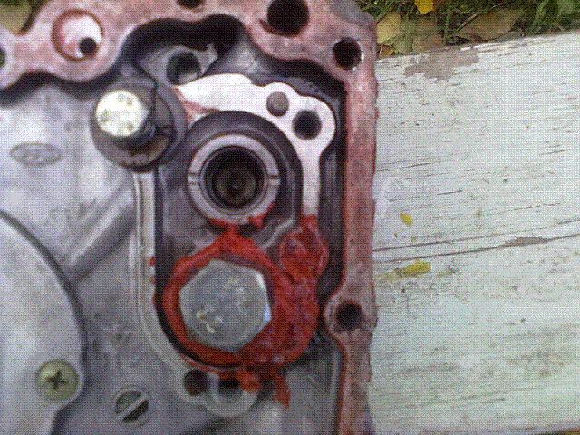

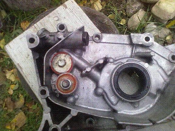

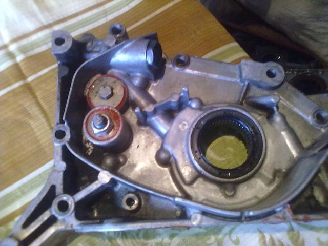

Появился стук, на 1200-1500 оборотах движка и начала моргать лампа аварийного давления масла на холостых, думал попал на переборку,обратился в сервис, там послушали и сразу сказали, что балансир, а избавился от валов следующим образом:
Снял переднюю крышку движка вместе с валами и обнаружил, что вместе с валом, которыий приводится от маслянного насоса, снялся и потшипник скольжения, поставить на место не удалось,он просто болтался в посадочном месте, я всё это дело выкинул,вал обрезал болгаркой, а маслянный канал заглушил нарезав резьбу и вкрутив болтик с медной шайбой, второй вал я оставил на месте, только снял, а потом поставил на место потшипники скольжения провернув их так, чтобы они закрыли маслянные каналы, соответственно ремень обратно не ставил(незабудь заглушить отверстие, если не будеш обратно ставить ролик натяжения ремня вала), после этих процедур стук пропал, давление в норме, изменений в работе движка никаких не заметил.
