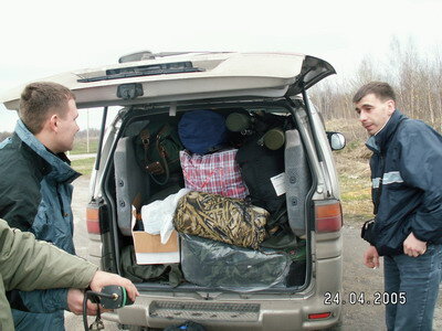

на фото загрузка 3 человека+снаряжение и снасти(свободного места в машине нет вообще) + вид снаружи:
