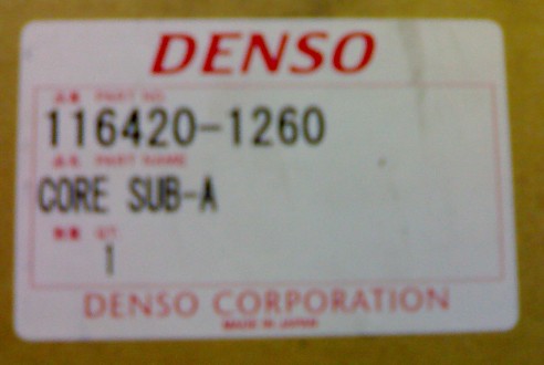

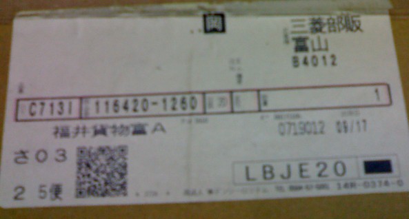

Мне привезли только радиатор печки (коробка от него со старым радиком в гараже). Встал в 6 тыр, года 3-4 назад. Посмотрю, может на коробке какие-нибудь номера есть.
aleexx, погляди, в принципе по какалогу он пробивается
Радиатор пер. печки MR206321- "снято с производства", экзист не возит... :unsure:
Попробуй запаять!
Ну вот, ставил мафын в гараж и нафоткал (сорри за качество, фотал телефоном, если надо - пересниму фотиком):post-3771-1300622801,79_thumb.jpg
116420-1260 это Part№
