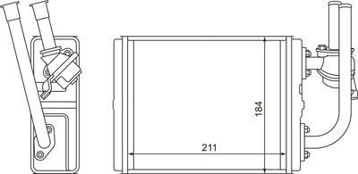

@slake@altai, а ты на шоховский радиатор трубки переделывал? и какой поставил? медный или люминь?
Изменено пользователем kidzin
@slake@altai, -ьты какой из этих ставил? Они все под одним номером бьются :22:
вот есть размеры близкие к нашему
@kidzin, Эх, внимательнее читать надо, я писал что свою родную выкинул после промывки :20: сейчас езжу на кондиционере запитаном на ОЖ, а родной радиатор сверял с "шоховским" почти "пуля в пулю" :27: только шоховский чуток повыше. Насчет трубок на шоховском что смотрят не "туда" не смертельно, можно шлангами сыграть, я для 90 градусного загиба шланга без жимков использую 15-ю металлопластиковую трубку, вставляю внутрь шланга предворительно смочив и отрезав по длине и уже в шланге оккуратненько загибаю :27: размер родного радиатора он у меня валяется:- высота 24.5см, ширина-17см, толщина- 5см. Помоему Диня "Деникин" с Камня на Оби внедрил себе шоховский радиатор.

@kidzin, паять я б не стал. Сыми старый радиатор, подбери че-нить похожее по размерам, главное, чтобы патрубки были там-же и размеры меньше чутка. Недостающее приклеить можно или напаять рамку под размер. Сумлеваюсь, что оригинал будет греть лучше подогнаного радиатора.
Когда-то давно на Рено мажор так влепил от камаза основной радиатор, откатал на нем три года, продал как есть и чел еще 4 на нем отходил без проблем.
Сначала будет вскрытие - потом заключение паталогоанатома! Паталогоанатомия самая точная наука на сегодняшний день в медицине! Потом уже буду заказывать донорские органы через черный рынок..... :27: у меня два донора есть похожие в отличном состоянии с ниссана и тойоты....
А радиатор можно распоять и прошомпулить?
можно!!!! но ни факт что долго и счастливо будет пахать!!! греть будет!!!но есть вероятность течки!!!
