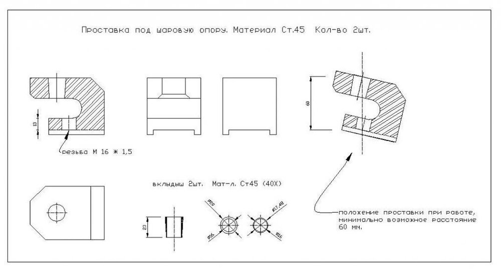

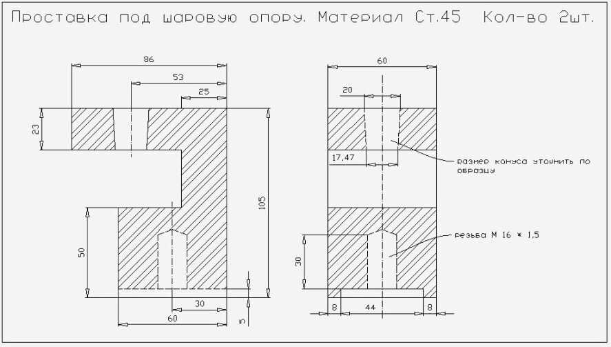

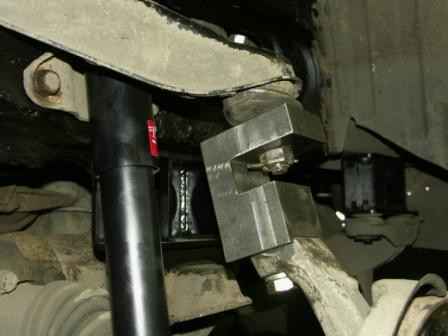

Товарищи, в личке уже не первый раз просят чертёж, вот я по этому делал. х.з. правильный он или нет но у меня стояло и работало.
Изменено пользователем s300s300

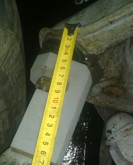

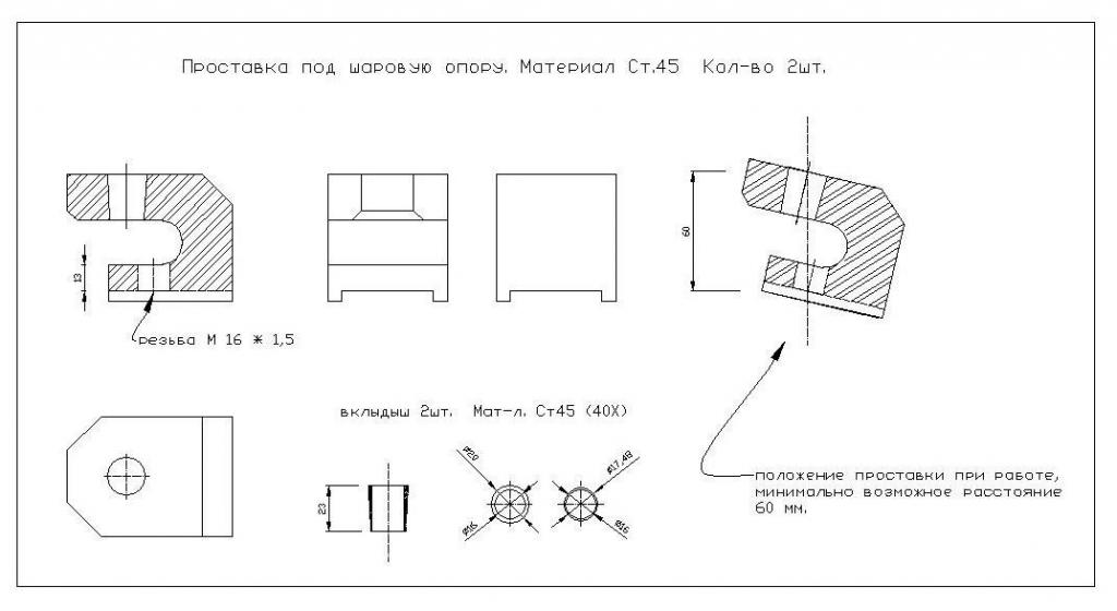

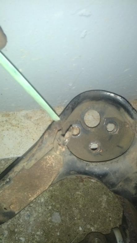

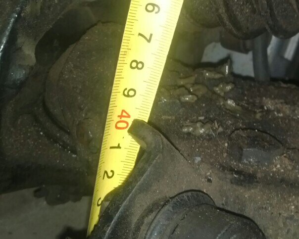

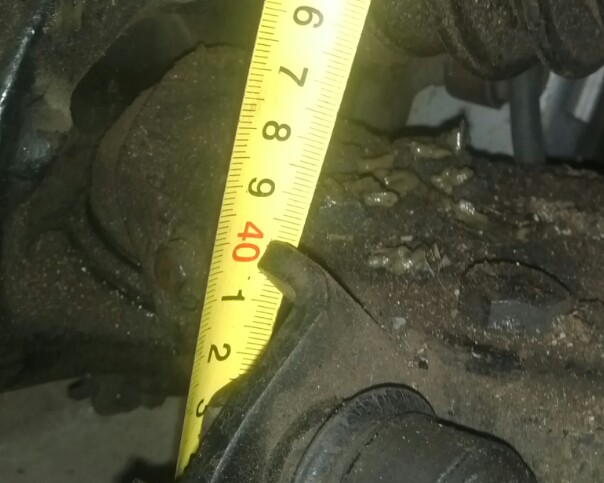

Доброго дня! Кто может измерить расстояние от этой точки на верхнем рычаге,отмечена указкой,до кронштейна линка на нижнем ,как на втором фото,если стоят проставки,то какой высоты,чтобы вычислить это расстояние в стоке? Верхняя точка измерения на третьем фото,она же на первом.
