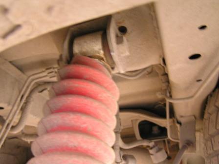

Вещаю из Ангарска. В общем пружины от Оки показали себя положительно, 350кг груза и федералку выдержали, но жесткости родных аммо катострофически не хватает, машина как неваляшка. Как и ожидалось пружины сели и сейчас с загрузкой около 150кг и немного подтянутыми торсионами стоит ровно. Кстати, рекомендация, направляющие под пружину делайте не цилиндрической формы, а немного под конус или же высоту делайте совсем небольшой, т.к. мне показалось что при работе подвески витки немного трут о направляющюю.

Только объясните мне пожалуйста как запихивают по две пружины сразу? Я еле вытащил родную откручивая панару, линк, аморты и отпуская мост насколько позволяли тормозные шланги. Передние болты нижних задних рычагов я не стал откручивать т.к. а) не смог и б) не понял за какое место поднимать машину. Пружины смог снять и запихнуть обратно только используя съемники. Поднимал машину за запаску. Положили кусок шпалы и поднимали. Как вы все-таки запихиваете 2-ю пружину?

1105, да снимать-ставить пружины это сплошной поток адреналина, у меня несколько раз машина сваливалась с домкратов. Когда ставил доп. пружины я ослаблял все 8 креплений задних рычагов, снимал один конец панара, аммортизаторы снимаются без проблем одновременным сдергиванием верхних и нижних ушей и еще надо не забыть снять крепление тормозной магистрали заднего моста. А вот понимал машину я двумя домкратами постепенно подставляя под них чурки. Домкратил за переднее крепление нижнего рычага, за креплеение панара к кузову и за фаркоп, но он не у всех есть.

Ser-Bat, У меня тоже один раз машина пошла вниз... пока падала даже успел подумать что из дома выгонят... Спасло то, что на всякий случай обрезки шпал под мост положил. Тормозные шланги не трогал. Я так понял ты доп. пружины ставил не сжимая ни родные ни дополнительные.
1105, да ничего не сжимал, пришлось помучатся, т.к. пришлось впихивать конструкцию из 2 пружин и 2 направляющих. Тормозной шланг я имел ввиду тот, который идет от кузова на задний мост, там можно только крепление отдать и тогда длины хватит чтобы мост вывесить.
низаню как у Вас но мне достаточно можно сказать повезло Машину уронил всего один раз итог поломан корпус печки и свернут домкрат.
По установке пружины ставились без проблем в разжатом состоянии но думаю на будущее проще снять крепление рычага.

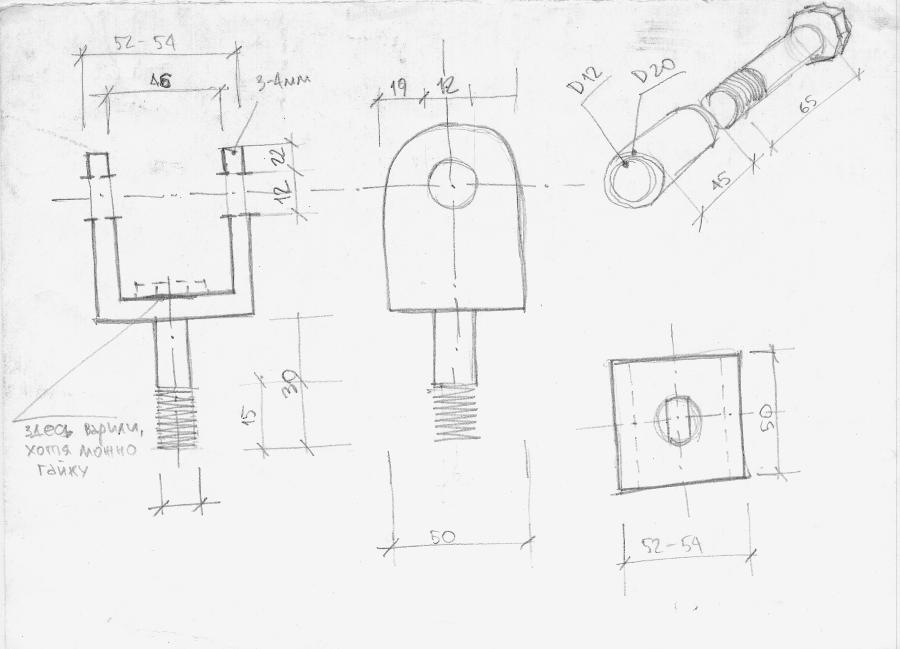

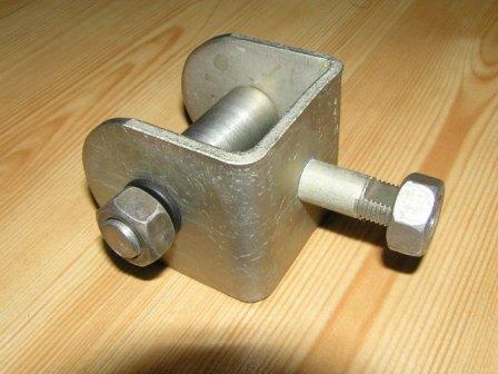

sabre писал про переходники....(шток-ухо,ухо-шток) Наборчик Про-Комповский хорош,думаю и денег стоит...Так вот,обещанные чертежи...
и что из этого получилось
Так же амортизаторы и пружины с лифтом 2-3 дюйма
Изменено пользователем CAPATOV
и вот,что получилось......Вывод! СТРОИМСЯ ДАЛЬШЕ,И БОЛЕЕ СЕРЬЁЗНО!!!!!

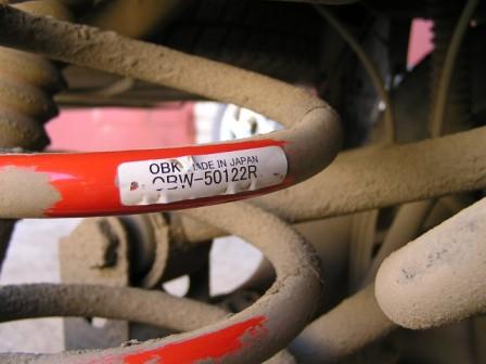

Люди, подскажите какая высота у пружин +2" и толщина прута?
Отвечаю на свой вопрос. Размеры пружин +2". Высота 410мм, толщина прута 16,2мм, внешний диаметр 156мм. Фирма ОВК. Эти попались в магазине. ценник 8500 за пару в Южно-Сахалинске
В общем пока я выяснял что да как, на разборе пружины за 4000р. продали. Обидно. Зато теперь под рукой есть размеры.
