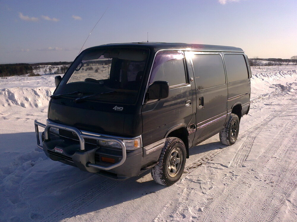

Вот что я сотворил. В планах морду повыше
В эти круглые выемки на кенгуре красивые круглые туманки сами просятся, прям ка спецом под них вырезали :-)
А с чего такой кенгур красивый снял ?
@kedr, если что на фото Ниссан Караван 1995 года выпуска и это штатный кенгурин на Караванах и в выемкак как раз и должны стоять противотуманки
Изменено пользователем Девяткин
@kedr, кенгур штатный, туманки я оттуда снял, поставлю доп. ближний/дальний леворукий, правда не круглые.
Под кенгурятник просится лебёдка :), но пока там номер. Зад поднялся на 14 см (это ещё в раёне 3-го ряда мост лежит).
Ещё грядут доработки по заду и переду.
