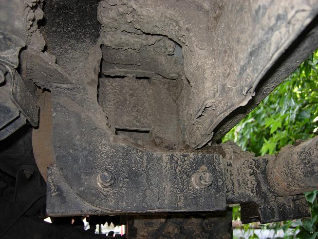

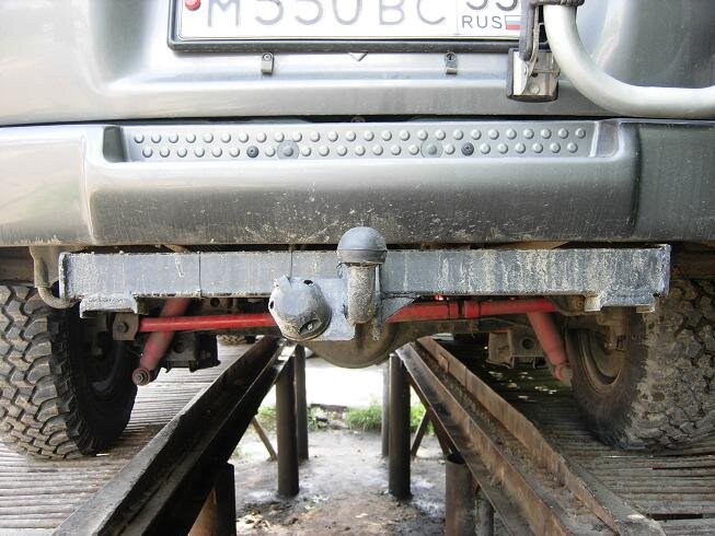

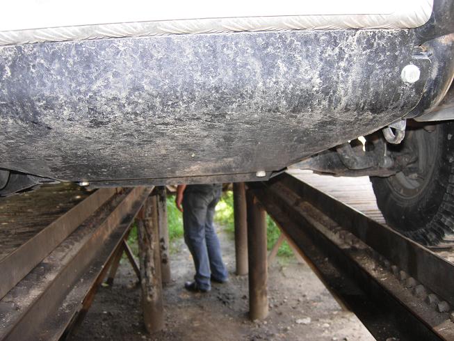

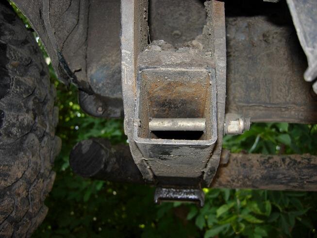

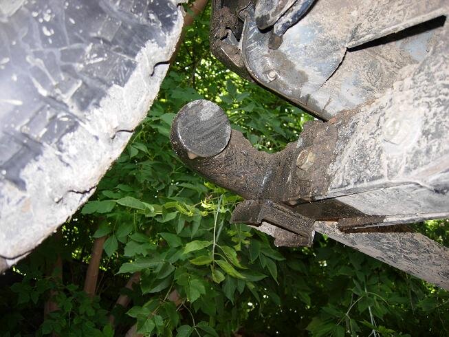

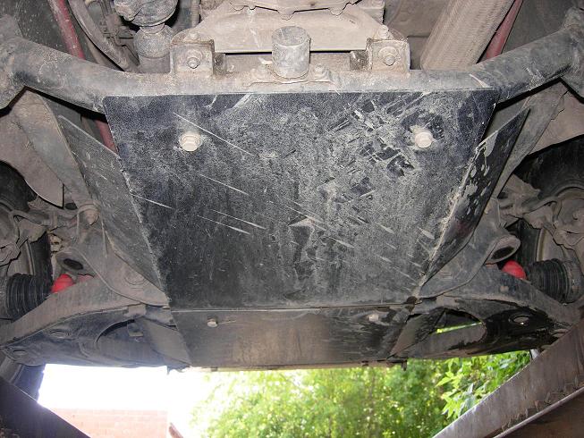

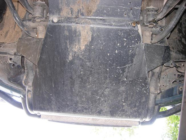

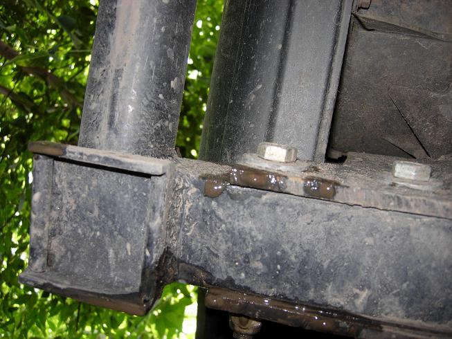

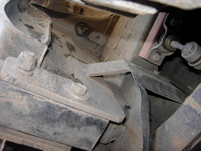

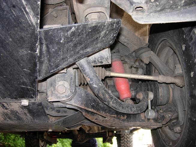

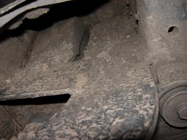

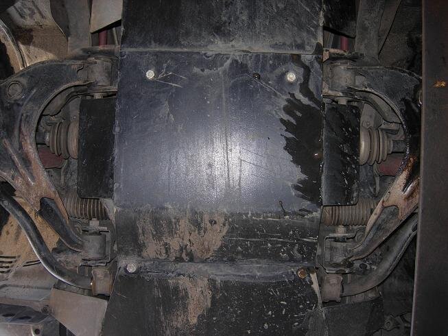

1000wat Опубликовано 6 августа, 2009 Жалоба Опубликовано 6 августа, 2009 С разрешения владельца авто С.ЕРа выкладываю фото защиты и силовых порогов они-же подножки.За силовые подножки они-же пороги данная ДЕЛИКА была поднята и успешно поставленна на землю РУССКУЮ,поднималась хай-джеком. ЗАЩИТА И силовые подножки они-же пороги Кронштейны приварены к кузову а к ним потом прикручены сами подножки с креплениями под домкрат Так-же присутствует и силовой фаркоп то-есть так-же сделаны площадки под хай-джек.

1000wat Опубликовано 6 августа, 2009 Жалоба Опубликовано 6 августа, 2009 А можно фото машины спереди ?? Как решена передняя часть защиты?Попытаюсь ответить словами,на фото 5 и 6 видно,что передняя часть защиты заходит в нахлест на стандартный кенгурин и крепится к нему болтами.Расстояние между защитой и радиаторами более чем достаточно на случай если защита будет подмята.Защита еще усилена приваренным уголком по длинне,на фото усиления не видно.В наличии фото передней части нет,но можно сфотать.
katorga Опубликовано 6 августа, 2009 Жалоба Опубликовано 6 августа, 2009 По защите. Болты крепления всё-же нужно утапливать. Много случаев их срезания, загибания.
Самоделкин Опубликовано 7 августа, 2009 Автор Жалоба Опубликовано 7 августа, 2009 Болты крепления уже утоплены, внесены соответствующие изменения. Все заказанные изделия будут в доработаном варианте.
D_AVerk Опубликовано 7 августа, 2009 Жалоба Опубликовано 7 августа, 2009 А насколько технологично получилась утопленность? Самоделкин, как оцениваешь приведенную защиту и силовые пороги - здравая конструкция?
Самоделкин Опубликовано 8 августа, 2009 Автор Жалоба Опубликовано 8 августа, 2009 Почему ты спросил про технологичность, непонятно..., покупателя в первую очередь волнует вопрос цены. Но раз уж спросил, отвечу,- не очень технологично, но терпимо. Я хочу предложить нормальный продукт, что-бы потом не выслушивать со всех сторон, дескать это халтура....., да и потом надеюсь что только защитой дело не ограничется... По поводу оценки, однозначно зачет, хотя бы потому что люди подключают к мозгам руки и реализуют свои задумки. На счет порогов, - лично мне хотелось бы обойтись без сварки чего-либо с кузовом.
