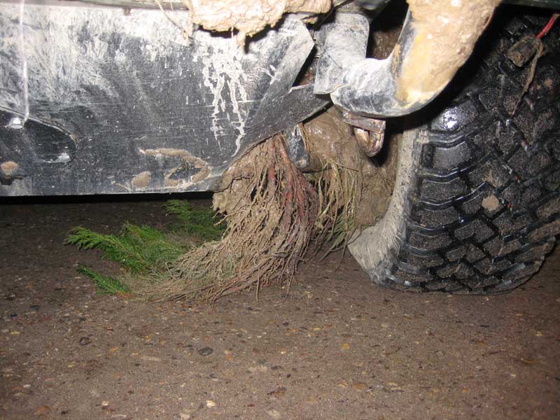

Моя броня после покатушек:

Витёк, я не сомневаюсь в качестве продукции G&L! ;) Я написал именно о толщине стали. У меня 5 мм и при каждой замене масла, "куволдометром" приходится изрядно помахать!
