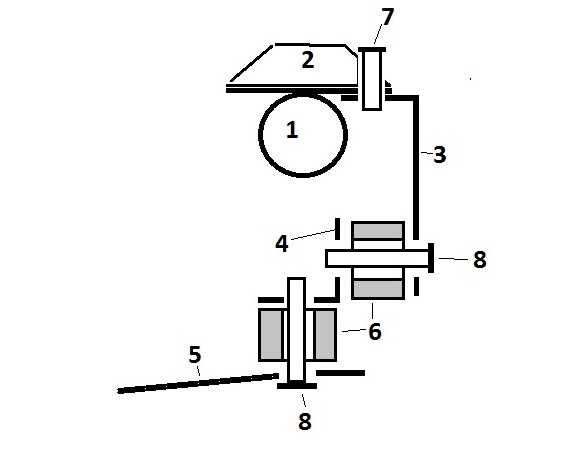

Gektor, а зачем вы крепите заднюю часть защиты на трубу, к которой крепится опора коробки? Там есть рядом еще 2 закладные гайки (если склероз не обманывает, М12). От них делается кронштейн (у меня из полосы) и проблема вибраций отсутствует как факт. Я сфоткаю потом...

Там понятно все. Есть две гаечки в лонжероне рамы. Мелкий шаг резьбы! Кронштейн свободной формы :)
Сразу оговорюсь - у меня бензинка, поэтому дикие вибрации как у дизеля у меня технически могут быть при сильно неисправном состоянии, но тем не менее я все-таки решил переделать схему крепления листа защищающего коробку. Я отказался от сварки и сверления балки держащей коробку с раздаткой. Не хотел нарушать целостность ее конструкции. А веревкой привязывать не наш метод. В общем я придумал, а rost помог реализовать в металле, сборка и установка разумеется тоже за мной. Защита производства от G&L. Размеры не снимал. Фото если надо по просьбам.
Теперь пояснения к рисунку:
1 - балка коробки
2 - опора коробки
3 - Г-образные стальные кронштейны толщина 3 мм
4 - Уголок равнобокий стальной толщина 3 мм
5 - лист защиты коробки
6 - б/у резиночки от задних линков
7 - родной болт, крепления опоры коробки.
8 - болты с гайками, шайбами и гроверами.
В общем вибраций нет, если производитель включит данные крепления к балке то думаю желание купить защиту у клиентов будет больше, т.к. самостоятельного колхоза будет меньше. На счет оторвет - нихрена... катался по пням на данной лыже без проблем, как вперед так и назад... больше мучался с мостом - на нем такой лыжи с загрутыми концами в обе стороны нет :(
