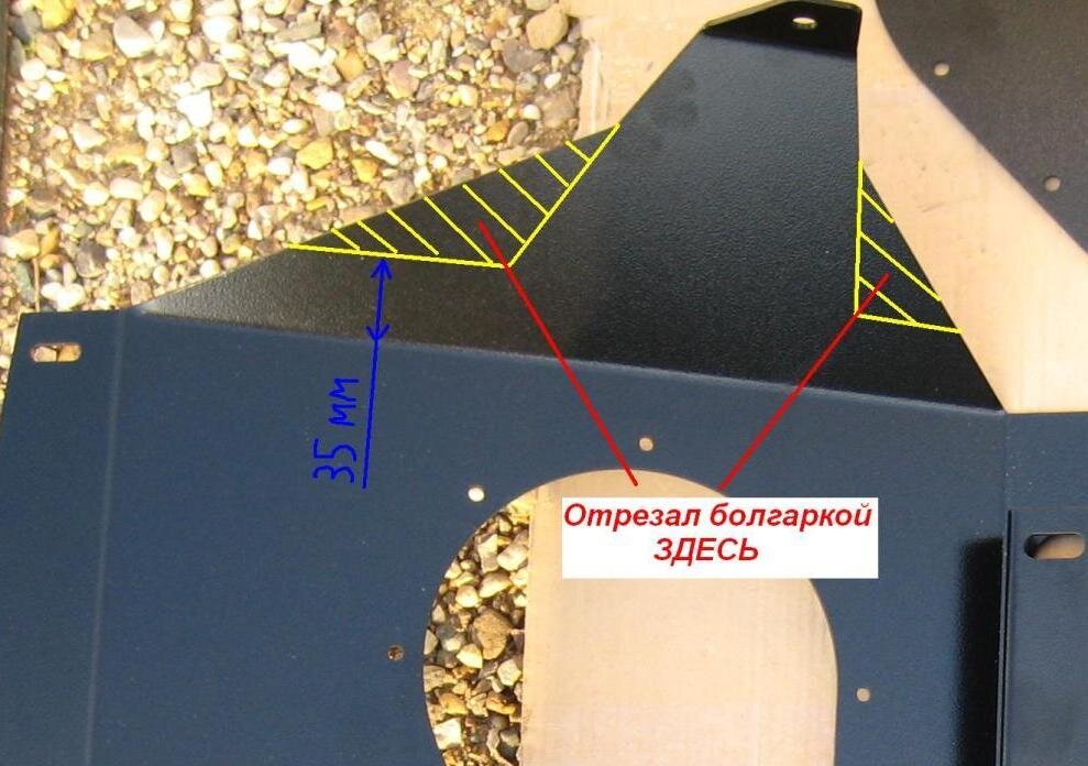

Самоделкин Опубликовано 11 сентября, 2009 Автор Жалоба Опубликовано 11 сентября, 2009 Вчера общался с коллегой Gektor ом, провели дедуктивный анализ, - путем сопоставления исходных чертежей и программы для ЧПУ-резки выявился некий досадный глюк. Путей устранения несколько: могу выложить файл: где и сколько нужно подрезать, Для коллег в Московском регионе,- могу помочь с установкой. Для дальних кордонов, кроме информационной помощи можем сделаем какую-нибудь дополнительную железяку, в качестве бонуса, как говорится. Не ошибается тот, кто ничего не делает.

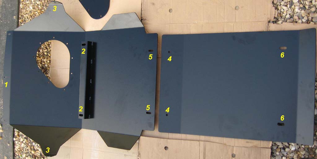

Gektor Опубликовано 17 сентября, 2009 Жалоба Опубликовано 17 сентября, 2009 Доработал и поставил: С левой стороны аналогично Чуть пришлось "поднять" напильником (5мм) боковые отверстия (те которые не овальные), но у меня машина битая, надо смотреть по месту.

moulder Опубликовано 19 сентября, 2009 Жалоба Опубликовано 19 сентября, 2009 (изменено) Gektor, вообщем один из Новосибирцев ставил защиту, сказал по переделкам следующее : -обрезал он только в одном месте -отверстия для болтов пришлось сильно растачивать -до бампера она не доходит (так должно быть?) (((( Изменено 19 сентября, 2009 пользователем moulder
Gektor Опубликовано 19 сентября, 2009 Жалоба Опубликовано 19 сентября, 2009 а не доходит в вертикальной или горизонтальной плоскости? Я сначала наживил 4 нижних точки, те которые к балкам моста, так чтобы защита ходила вперёд-назад. Потом поджал переднюю часть защиты к бамперу - увидел, боковые отверстия на пол-сантиметра ниже, расточил напильником, всё отлично встало. В идеале лучше подсунуть передний край под пластик бампера, у меня не лезет, т.к. телевизор после удара ушел на 3 сантиметра назад. А можно фотки где не доходит? Сегодня ещё раз снял-поставил защиту (устанавливал защиту коробки): сначала подсунул передний край 1 под бампер, потом наживил точки 2, потом точки 3, подсунул защиту коробки между балкой и защитой двигателя-моста, совместил точки 4 и 5 и наживил их. Протягиваем все болты, защита АКПП сама поджимается к балке. Далее возможны варианты по креплению к балке АКПП-раздатки. Я просто засверлил 2 отверстия 10мм в балке, подварил 2 гайки с резьбой М8, и притянул болтами. Ставили вдвоём из ямы, одному реально, но лучше вдвоём . Из спец инструмента - головки на 12, 14, керн, дрель, инверторная сварка, бутылка кваса. У меня не доходили точки №3, поднял их вверх напильником, правую на 4мм, левую на 6мм. Пробная поездка выявила закономерное появление вибрации, завтра буду делать виброгасители защиты АКПП из жигулёвских резинок. Заодно и сфотографирую процесс.
Hartman Опубликовано 21 сентября, 2009 Жалоба Опубликовано 21 сентября, 2009 Привет с Урала!!!! сегодня пробывал воткнуть )) - 4 нижних отверстия поймал!!!! - 3 передних совпадают но там странные отверстия у меня в "бампере"...8мм болт - тонкийй, 9мм болт - небывает, 10 мм - толстый))...(оставил пока висеть!!!! - Левое и правое ухо не совпали примерно на 10 мм....упираются в изогнутые трубы "кенгурятника".....оставил висеть!!! ВТОРАЯ ЧАСТЬ ЗАЩИТЫ!!!! - в круглой поперечной балке под нее отверстий нет))....а я был без дрели!!!!! - КРОМЕ ТОГО НА КРУГЛОЙ БАЛКЕ ПОСЕРЕДИНЕ СТОИТ РЕЗИНОВЫЙ ЦЕЛИНДРИЧЕСКИЙ ПЫЖ.....-упирается прямо в отогнутую часть!!!!! - ПРимерил!!!!.......смутило большое пространство между защитой и коробкой....сантиметров 15...!!!! Входе монтажа лючка!!!! пришел к выводу что откручивать столько маленьких болтиков - гемор ужас какой....т.к гайки будут собратной стороны прокручивацца!!!)).....мое мнение количество болтов надо уменьшить и увеличить диаметр....и вообще может сделать его СДВИЖНОЙЙ??? а???? А вообщем вещь очень нужная и интересная!!!!....Завтра вооружусь дрелью буду продолжать крепить!!!
Gektor Опубликовано 21 сентября, 2009 Жалоба Опубликовано 21 сентября, 2009 По лючку: я нарезал резьбу, и затянул на 9 оцинкованых болтов. Смитрица - как самолёт Будем посмотреть сколько проживёт резьба в 3х миллиметровой стали?
