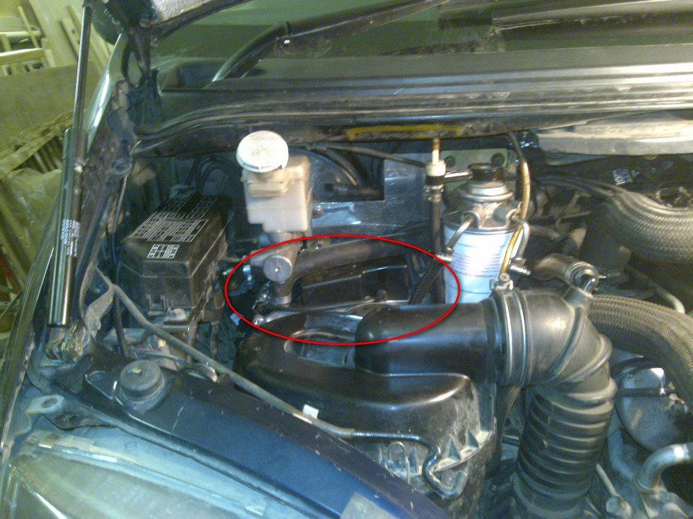

АЛЕКСЕЙ222 Опубликовано 11 декабря, 2012 Жалоба Опубликовано 11 декабря, 2012 (изменено) Внедрил Бинар 5Д-Компакт. Тестирую пока ,отчёт с фото позже. Пока всё гуд. Изменено 11 декабря, 2012 пользователем АЛЕКСЕЙ222
АЛЕКСЕЙ222 Опубликовано 11 декабря, 2012 Жалоба Опубликовано 11 декабря, 2012 Сейчас на фотке дорисую
