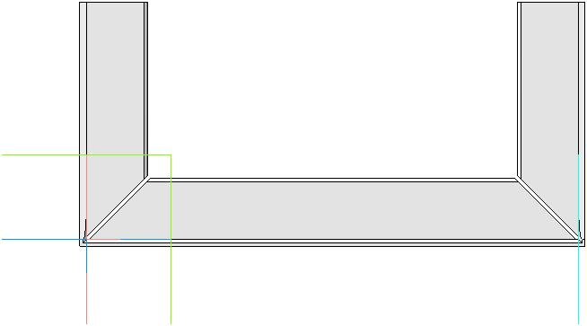

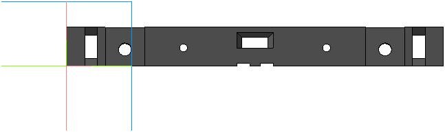

Доброго дня всем, Уважаемые форумчане...
Вот выкладываю в 3D фотки основания кренометра.

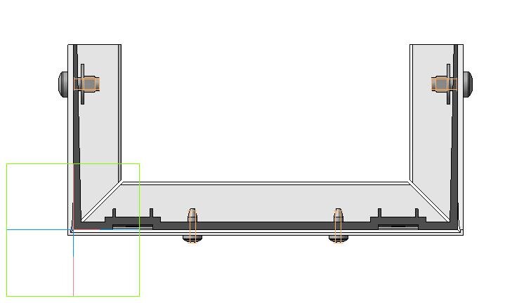

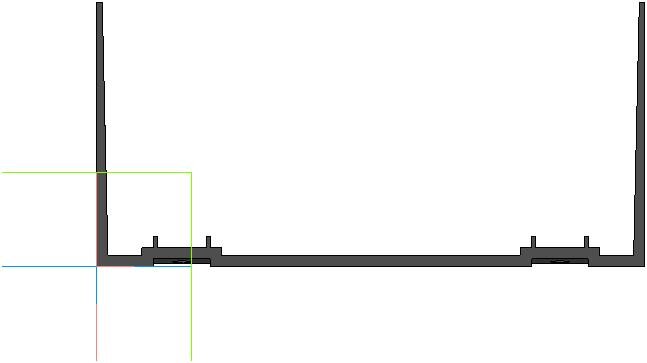

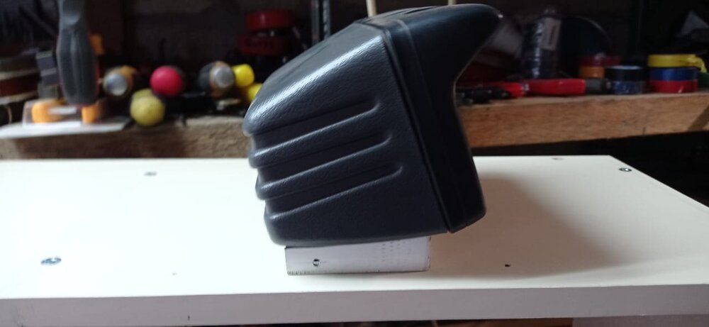

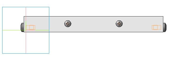

А вот уголок алюминиевый, на котором кренометр будет закреплён за пластиковое основание его, форма которого показана выше на фотках
Последнее фото видно, до сопряжения, чтобы было видно, как бы - что и куда... Мне кажется интуитивно понятно. Прорезь в задней части основания, это исправление ошибки при сверлении. Но позже я в этом нашёл свои плюсы... Теперь, при снятии кренометра с крепежа, задние винты крепления можно до конца не откручивать, а просто ослабить... А перед крепится на двух саморезах... С боковыми винтами вышел из положения обрезаной с одной стороны мебельной гайкой на М5 (это которые с шипами косыми), чтобы гайка не прокручивалась. Можно использовать и квадратные гайки, ил просто вырезать две полоски из стальной полосы толщиной 4 мм., просверлить отверстие и нарезать резьбу М5... В общем, вариантов можно найти много. Главное, чтобы гайка не прокручивалась при затяжке... Для увеличения площади прижима подложил шайбу чуть больше, обрезав её с одного края... Теперь они прилегают к уголку обрезаными сторонами и не будут прокручиваться в процессе закручивания или откручивания винтов. Вот поддумываю сейчас: а может быть и спереди сделать такие прорези, чтобы эти винты тоже можно было бы не откручивать до конца, а просто ослаблять, как с боков???... Ну... это я так - как бы мысли в слух....
Ну... как-то вот так с кренометром решил вопрос крепления на панель... А сам уголок, я решил пока не прикручивать, а посадить на двухсторонний скотч... Если не понравится на практике, всегда можно и просто прикрутить на саморезах или ещё как-нибудь...
Изменено пользователем AdamRu

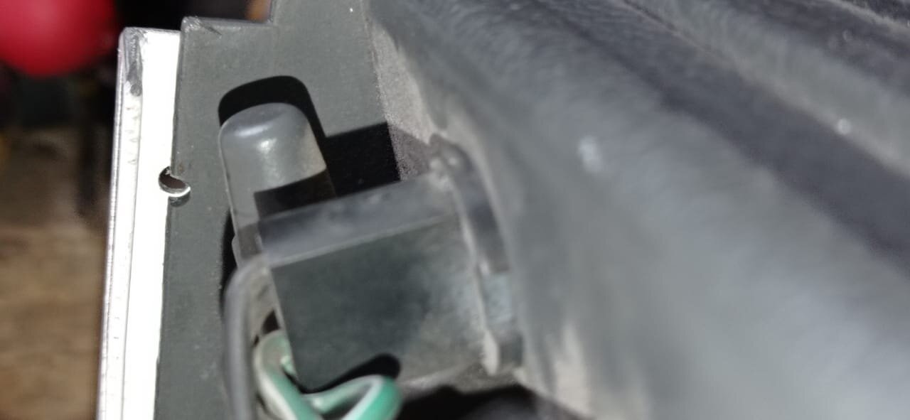

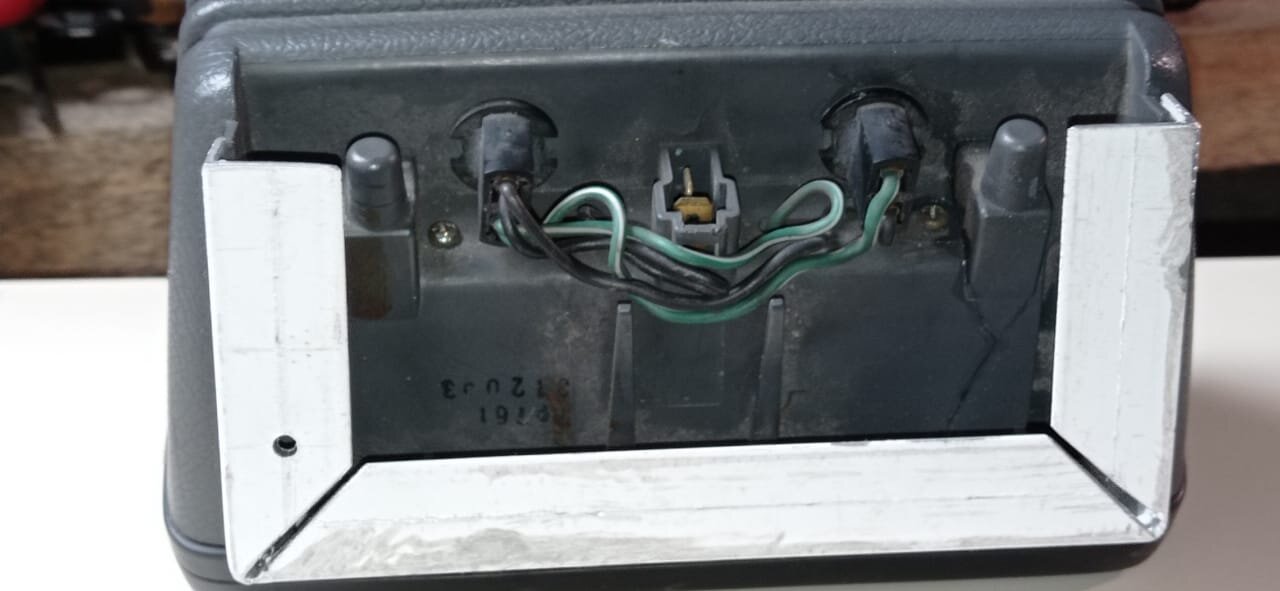

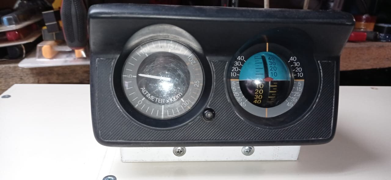

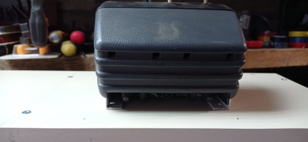

А вот и сам кренометр на уголке. Видно на фото - где я промахнулся с отверстием. Уголок изначально был уже крашеный, белый... Красить его в чёрный или так оставить - не знаю... Главное, что сам кренометр будет стоять на штатном месте... Можно покрасить, а можно вообще просто обклеить его клейкой плёнкой нужного цвета... Посмотрим, в общем...
Честно говоря, хотелось бы как-нибудь увидеть оригинальное, штатное крепление кренометра, если у кого-нибудь на Делике ещё есть такое. Может быть фотку кто-то скинет для всеобщего обозрения?... Просто интересно было бы посмотреть, как на самом деле оно выглядит... А вдруг такое-же можно будет сделать самому, чтобы всё было в идеале...)))
А чего там скидывать, сзади два уха в которые вставляются штырьки сзади корпуса башни(у тебя на фото они есть), а спереди все это двумя шурупами притягивается к двум другим ушам(обычно эти два место под шурупы в самой башне и отламывает, я по крайней мере уже 2раза клеил и усиливал).
20 часов назад, Lekar сказал:
Понятно... Спасибо за информацию. Значит, мой способ крепления вполне имеет право на жизнь...
