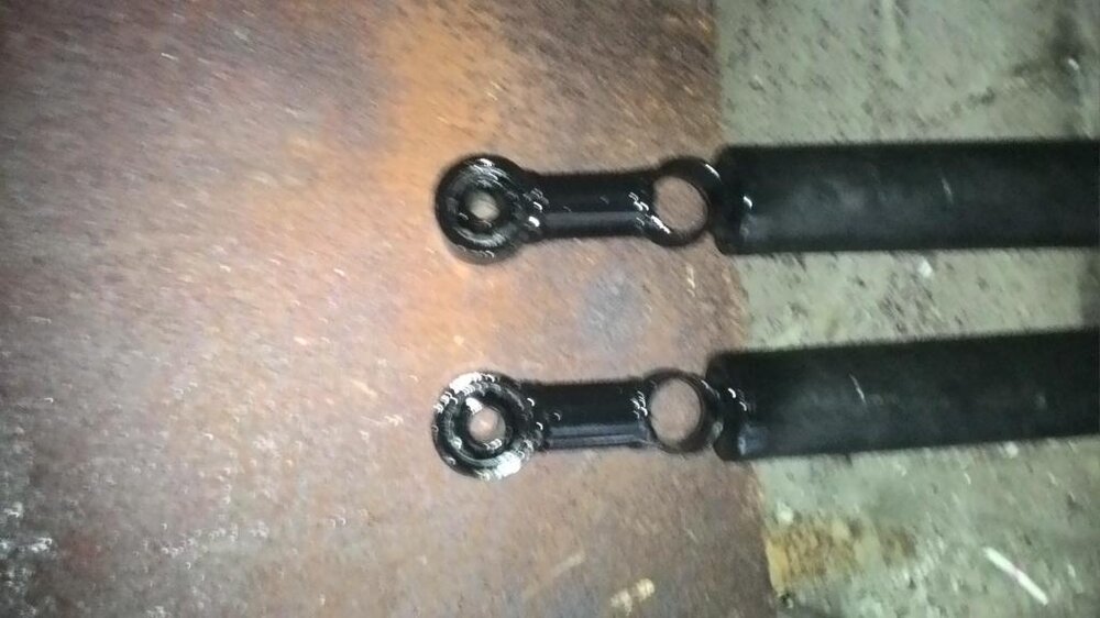

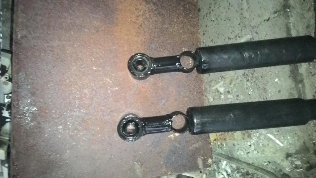

Анатолий Приморье Опубликовано 14 марта, 2015 Жалоба Опубликовано 14 марта, 2015 С соболя поставил себе со старых амортов спросил верхнее ухо выпрессовал сайлентблок и через трубу и сварку нарастил это ухо на 5см и запрессовал сайлентблок обратно весьма неплохо получилось только нижнее ухо с резинками получилось посмотрим на сколько хватит
