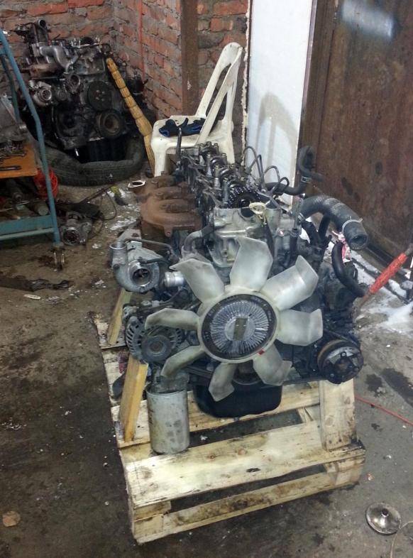

Собственно сам двигатель. post-3636-0-18704200-1427795977_thumb.jpg (на заднем плане мой движок виднеется)
Приехал он весь черный, мазутный, ну думаю хрен с ним - Отмыл.

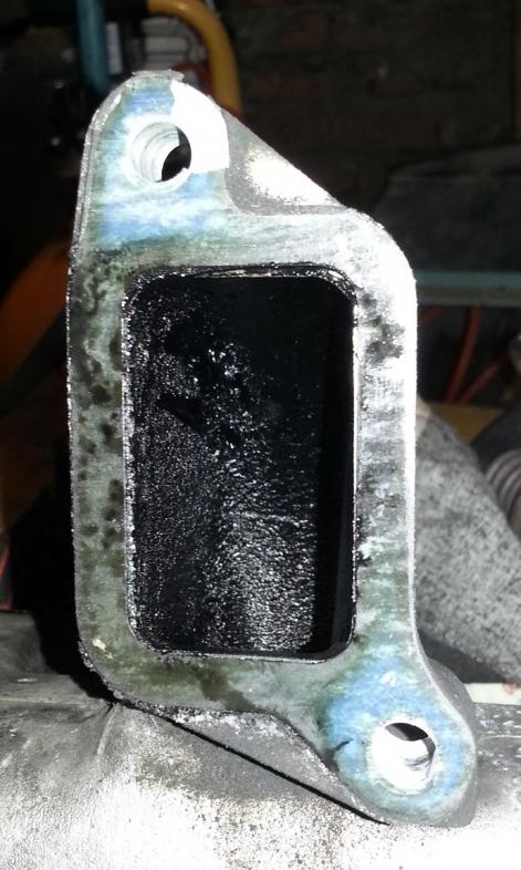

1. Во впускном коллекторе полно масла post-3636-0-52924700-1427796213_thumb.jpg

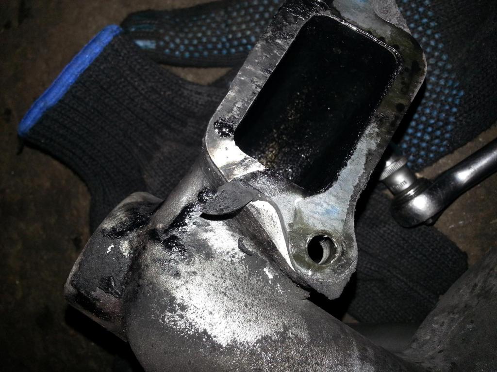

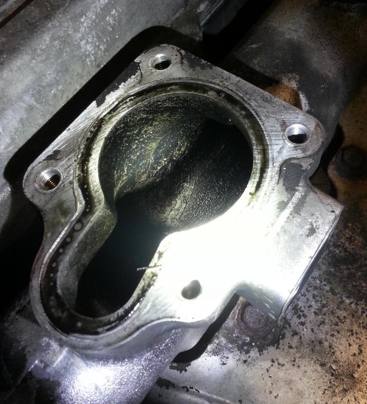

2. Прокладка впускного коллектора вывернута post-3636-0-64148100-1427796235_thumb.jpg

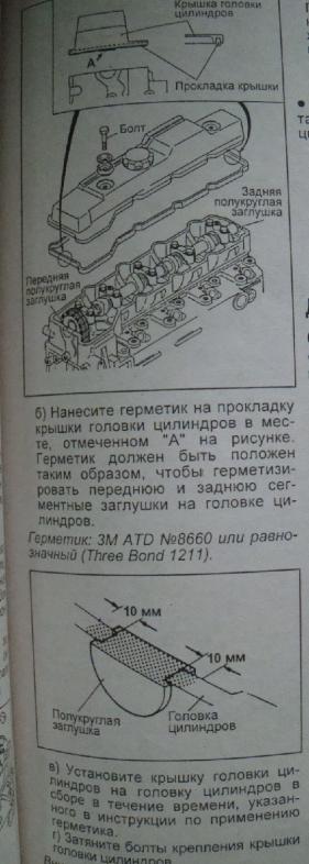

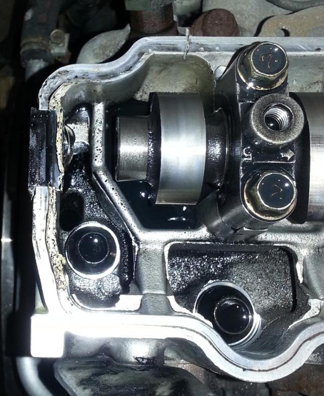

3. Под клапонной крышкой герметик (Разве японцы так делают?) post-3636-0-97215300-1427796348_thumb.jpg

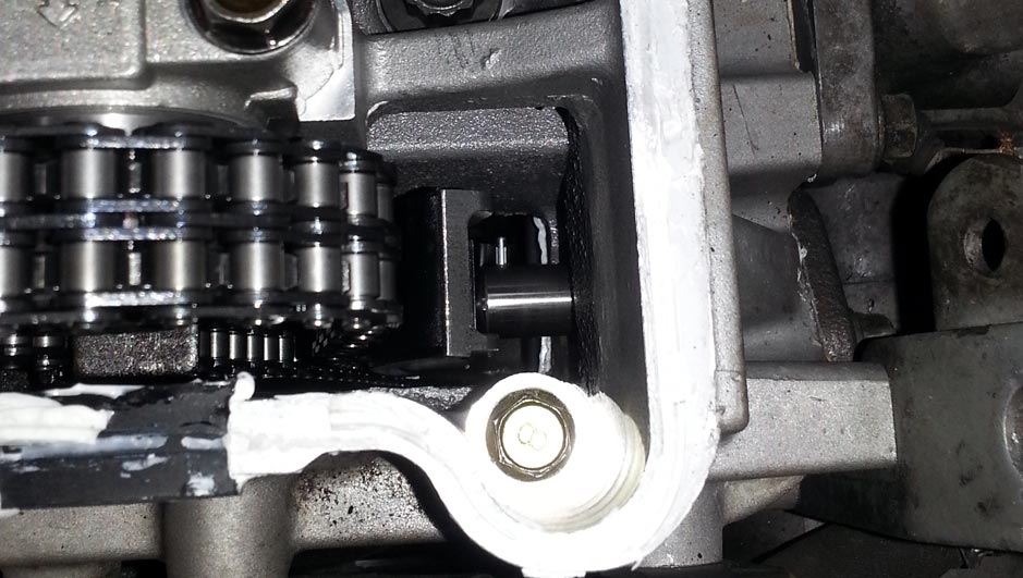

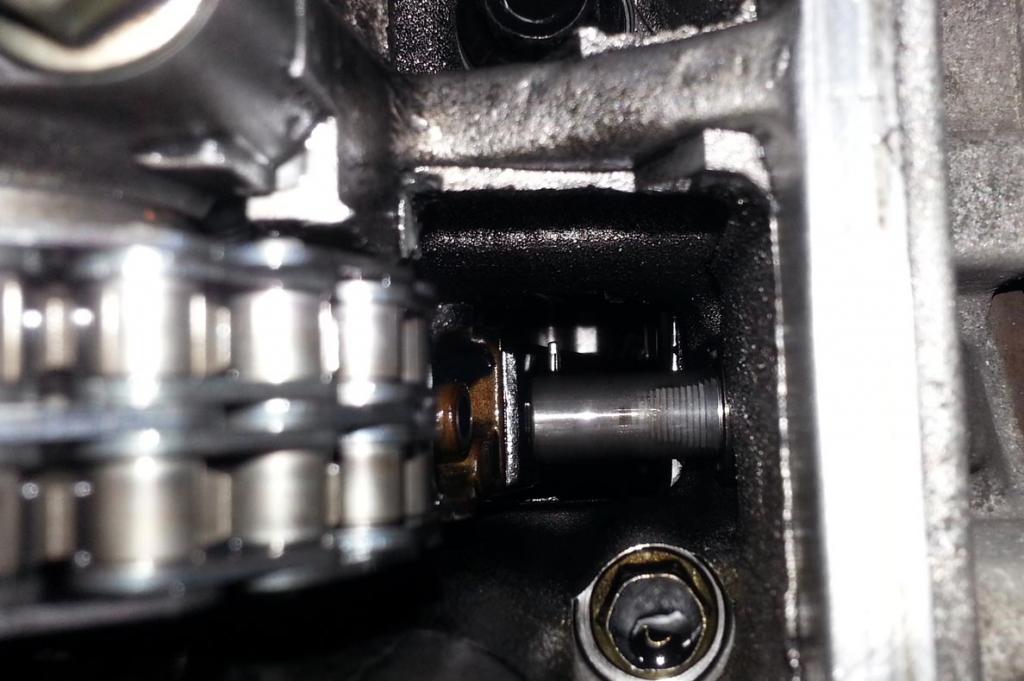

Вот к примеру натяжитель на старом движке post-3636-0-49009400-1427796512_thumb.jpg
Не только делают, а просто, обязаны уплотнять герметиком post-2610-0-86059500-1427799439_thumb.jpg Скажи, а какая ТК тащила двигун? Смотрю, даже навесное не повредили.... Да, тебе свезло, брат. Фарт по-жизни.

Доставка ТК Энергия, Малек все равно погнули, надломили щуп масла, погнули трубку насоса гур, и на дроссельной заслонке вакуумные мембраны чуток согнуты. А может и не транспортная, как теперь разберешь.

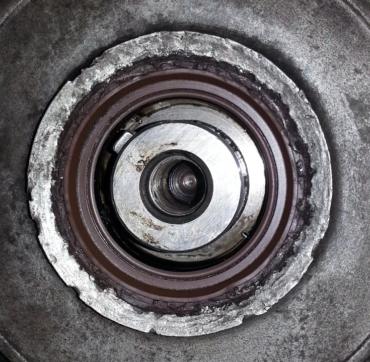

Вот в догонку, снял шкив post-3636-0-15179800-1427800637_thumb.jpg Как так то? :24:
местами толщина доходит до 1мм.
Это вроде нормально. На двух 4м40 с незаглушенным ЕГР коллектора снимал - на обоих точно так же. Один из них с пробегом чуть меньше 100 тыс, приехавший с машиной из японии. Второй - с пробегом более 300 тыс по РФ.
У меня на дальнем (именно на нем) почему-то тоже прокладка развалилсь, когда коллектор снял. Видимо мастера поторопились и незаметили загнувшейся прокладки
Полукольца именно на герметик сажаются и немного возле них мажется. Серый - заводской герметик. Никкого криминала не видно.
А на старом он точно работает? в руках легко выезжает до конца? Действительно больно разница большая, странно...
Побитости - мне кажется камешек попал под шкив. А сальник почему-то не синий. Не родной? О_о
