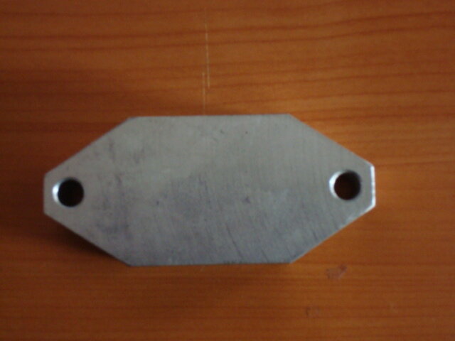

to Traffik какие тебе фото прислать то?опиши.
а что за конивские амортизаторы? опиши по подробнее

фотки проставак которые у тебя остались,кинь в мыло
Спасибо
