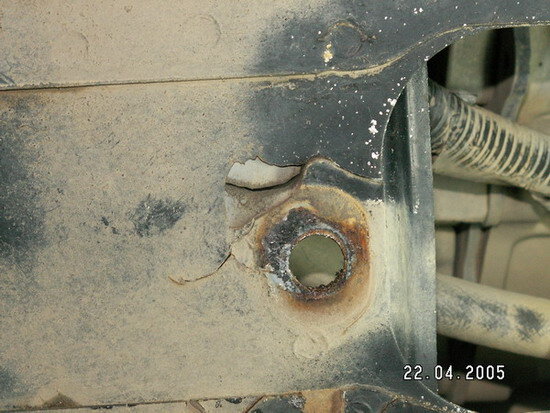

Подскажите, лопалось ли у кого крепление верхнего краба?
Мужики, подскажите-лопался ли у кого металл куда крепится планка верхнего краба? Мастера сказали что это болезнь на буханках или ето вылазиют бездорожья?

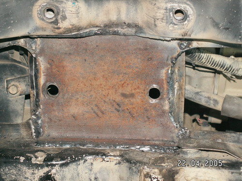

Подсказываю - вчера лопнуло :ispug: Приварил пластины из пятерки - теперь хрен лопнет B)

с фонариком ничего не увидишь, я два месяца назад полностью перетряс всю подвеску - было все ок. видимо усталость металла сказывается...

Ну починили быстро и недорого приварили кусок метала прям к раме и все.
Да.....А чет баюсь смотреть.........ну японцы..уготовили нам....У МЕНЯ вопрос.,..А приварка пластины укрепляющей, разве не меняет геометрию?
Ну как не меняет-меняет но это лечиться развалом. А вообще, это как оказалось довольно распостранённая гадость на деликах и я бы наверное так бы и ездил если бы не подсказали мои мастеровые а точнее не ткнули носом.

У меня лопался 2 раза,но я много езжу по грунту и из-за бездорожья я думаю нет!!!Почаще посматривай и вообще пластиной лучше усилить!!!Подробная инфа,гделопается http://www.delicaclub.ru/forum/index.php?s...amp;#entry55246

развал делать полюбому, металл 5мм хватет.

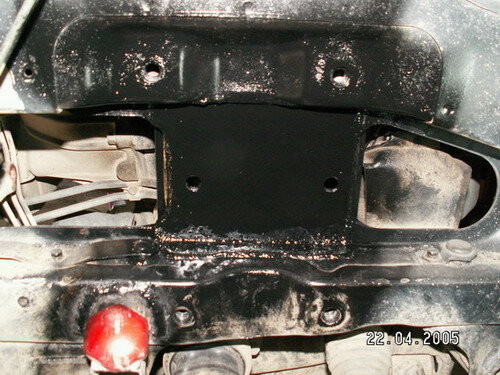

на нынешней булке я сразу вырезал по две пластины из пятерки и вставил с внутренней стороны как шайбы.
Изменено пользователем делика байкал
Делика байкал, ты получается 2 пласины по 5мм поставил, с лицевой и обратной стороны? Я когда делику купил начитавшись про крепления верхних рычагов, тоже поставил с лицевой стороны пластину, но приваривать не стал - жалко! Так вот, длины болтов у меня хватило только-только накрутить полностью гайку, а ты видимо болты менял?
