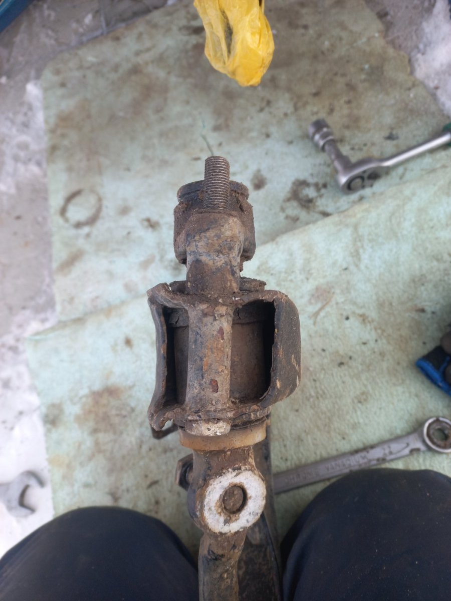

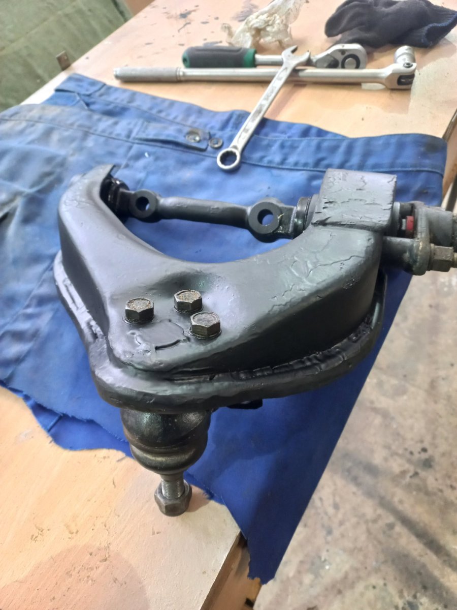

  2. Вообще, торсы от пыжа вещь хорошая, но сразу возникают проблемы- надо усиливать рычаги, ладно, но еще и кулак гнет- там где раньше ехал 10-20кмч, теперь и 20-40 комфортно, а нагрузка выросла на подвеску- кулаки загнуло постепенно. Посоветовали, поставить кулаки от булки, они покрепче кирпичевских. Вот , пытаюсь воткнуть, но пока ни как- надо нижний рычаг удлинять, почти на 4см, что бы развал выставить, но тогда привод короткий получается. Или верхний рычаг укорачивать на 2 см, а нижний удлинять на 2 см . Думаю. Очень не хочется сам кулак пилить- варить...
  3. Вот так повело верхний рычаг. Второе фото- усилил накладкой и пруток на 10мм по наружке пустил.
