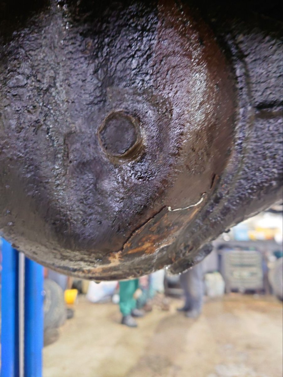

  2. В сервисе говорят - весь мост... Прежний хозяин пробил, и сколько так ездил - не понятно... В итоге заделал холодной сваркой и закрыл антикором. Выяснилось, только когда масло меняли - капать начало

  13. Вчера
  14. У тебя стоит "маленький" мост, он ведь у тебя на рессорах? У меня PD5V рессорная. На булках стоит "средний" мост, и он на рычагах с пружинами. Тебе надо искать от своей модели PD5W. У меня передаточное 4.875 мотор 4д56 АКПП
  15. А точно нужно целиком мост менять? Может быть, достаточно будет замены редуктора? У редуктора параметры простые - передаточное число, размер и количество шпилек, на которые он прикручивается к чулку. Если что, лежит мост с передаточным 4.636, но он от булки PA4W - заднеприводная 2.4 бенз. Если редуктор подойдёт, смогу его выковырять и отправить
