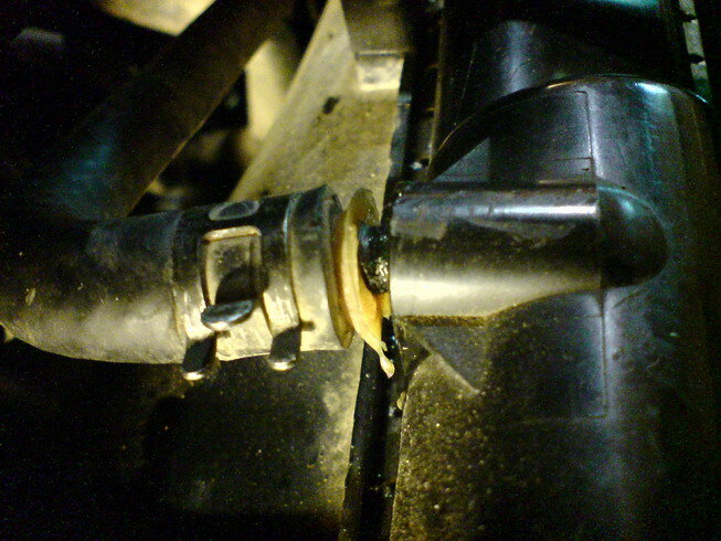

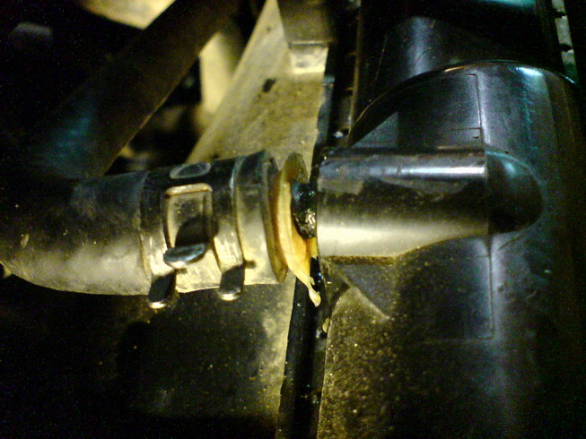

  21. Ну, вот на улице чуток потеплело, это уже радует. Осмотр радиатора показал, откуда бежал тосол, вклеенная трубка в радиатор идущая на расширительный бачек отвалилась, причину этого надо еще выяснить, может это единственная поломка на данный момент и не надо будет срочно менять радиатор. Попробую вклеить назад, эпоксидка не выдержала двух лет, буду пробовать Неопреновый клей (для ремонта гидрокостюмов). Спосибо всем кто откликнулся, как ремонтировать данную неисправность на форуме уже обсуждалось, приводились разные способы и подкреплялись фотками и чертежами. Так что тему можно закрывать или вообще удалить, ежели не кому больше не интересно что тут писалось.

  23. Из за мороза и собственного раздолбайства еще ПРОБЛЕММА.
  24. Утром было -46, приехал на работу все нормально, сходил проставился за днюху, машина стояла не заведенная, сигнашка установлена на авто запуск при остывании движка -5. За тот час, что был на работе, машина ни разу не завелась, завел дистанционно и минут через 25 после этого вышел, чтобы ехать по делам. В салоне -6, судя по БАШНЕ, но из печки дует чуть теплый воздух (странно) и запах парящего тосола. Я дурак не сменил тосол -40 на -65. Пока машина не крякнула, поехал домой поставить в гараж, всю дорогу контролировал температуру по прибору, не шкалит. Приехав к гаражу, пока открывал ворота, узрел пар из-под капота, загнал в гараж, открыл капот, радиатор в тосоле и парит, заглушил, пускай остывает. Вопрос вот в чем, попал ли я на радиатор, сколько он может стоить и где лучше заказывать ?
