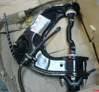

по поводу стуков в передней подвеске, люфт в рулевом проверяем покачиванием вывешенного колеса в горизонтальной плоскости ( предварительно исключить люфт в ступичном подшипнике) люфт в шаровых засовываем под колесо монтажку и приподымая ей щупаем шаровые, по поводу люфта задних сайлент блоков переднего верхенго рычага , для того чтоб его пощупать, ощутить нужно покачать машину включая драйв и реверс поочерёдно в этот момент попросить квалифицированного человека потрогать сочленение сайлентблока и рычага, есть более безопасный но долгий способ, отсоеденить ступицу от верхнего рычага, отпустить полностью торсион и пошевелить рычаг. Сам ездил с стуком рычагов порядка 40 тыс , при обычной езде не слыхать, при перекладке отчетливо отдаёт в пол в ноги переднего пассажира и водителя, уже не значительный люфт вызывает довольно хорошие стуки, долго не хотел менять , хотя рычаги лежали, дело случая, порвался внутренний пыльник на ШРУСе и на рулевой рейке , за одно всё и поменял+ втулки стабилизатора. по поводу стука во втулках машину желательно на земле раскачивать в поперечной плоскости и щупать места втулок стабилизатора и всё станет ясно, после замены всё ништяк плывёт как новая без стуков и скрипов, я её люблю))
Ребята а как на счет сайлент блоков на передний верхний рычаг в PD8W, батон, рычаг как на фото, не могу нигде найти информации где купить и что, что за втулки от чего сайленты подходят?
Ребята , помогите, у меня люфт в заднем сайлент блоке верхнего рычага , новый правда от хундай выглядит как на фото, но смысл тот же пластик по краям, сам сайлент резиновый, есть все условия чтобы перепрессовать, но не могу найти сайлент блоков и что за втулки еще стоят, где всё это добро взять, машин 2001 г батончик белого.
