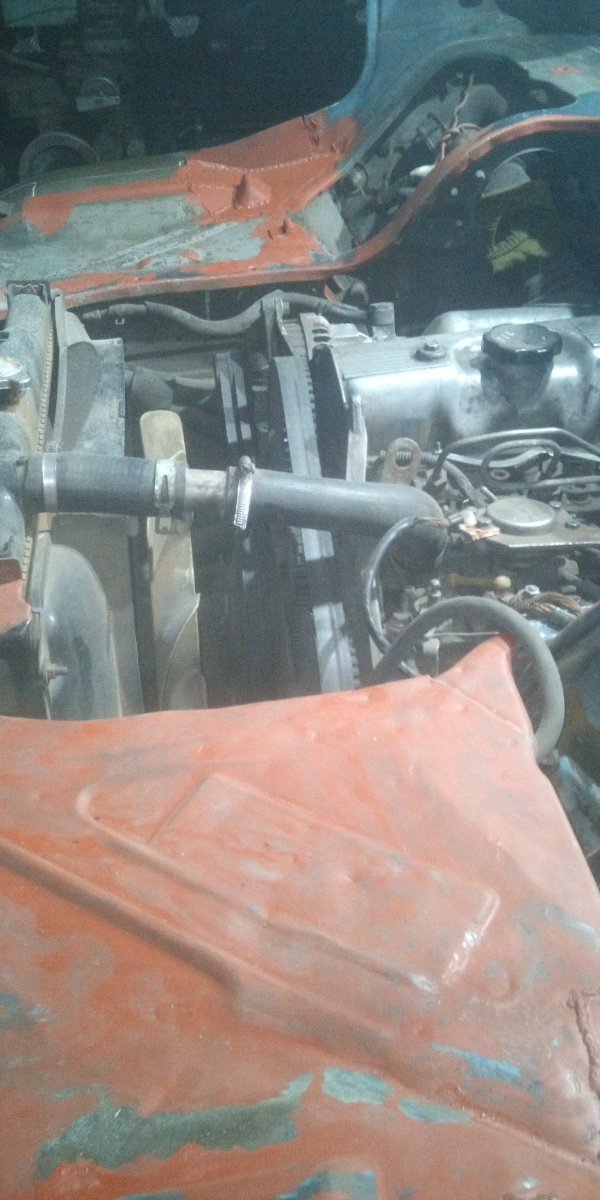

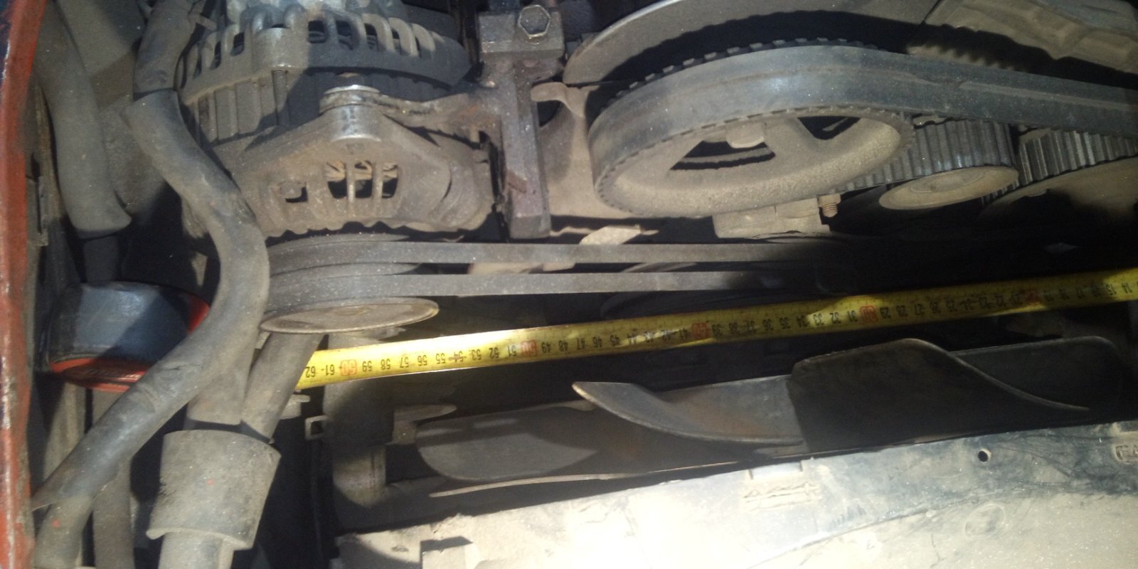

Атмисферный дизель значительно меньше теплонагружен,радиаторы под заказ делают любые,а агрегат в сборе кардан не укоротит,потому как данные коробасы не длиннее кирпичевого,а двигатель с карлосоном всего на 130 мм длиной 56 го. Как вы знаете,у меня лифт 10 см,и радиатор можно сместить вниз,отодвинув вперёд на эти 130 мм. Гидроусилитель не выходит за пределы 56го,и в целом он не шире. Так что проблем нерешаемых с ним нет. А про то,как атмо греется расскажу историю. Ехал на Поло 1,9 атмосферном,сбил зайца-разнес бампер,радиатор вхлам(заясь 6 кг был,назавтра был взвешен и съеден цабакой) Стою репу чешу,3 часа ночи,дорога пустынная. Закольцевал шланги мимо радиатора,налил воды из лужи,включил печку на максимум и поехал..... Вообщем проездили так с лета до весны(разгильдяй я))))))),зимой печка на 1-2 положении,даже осенью на галстуке Т2 протащил 120 км,ехал 60на 3й,если скорость увеличивал начинал греться,а так стрелка как вкопанная.Летом пробовал ездить 120-не грееться Сказать,что я офигевал-ничего не сказать. Так что вот так атмо греется... Теперь и не знаю зачем этому авто радиатор нужен?)))))))

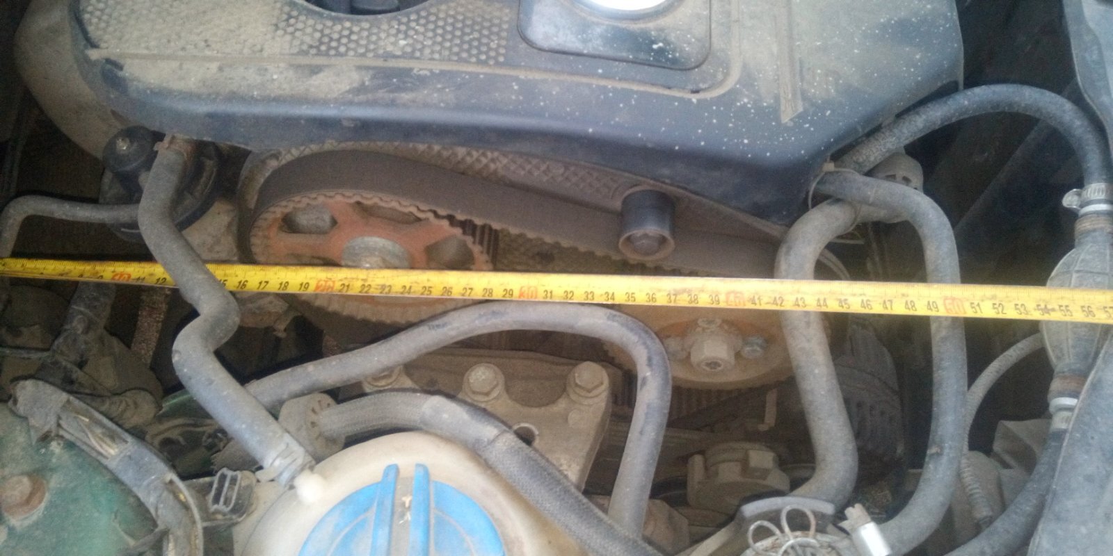

Нравиться мне автомат на гряземесе.Правда,бывает...Раз встрял в лесу,стартер клина споймал,народу хватало,чтоб с толкача завести.....ну вы понимаете.Вобщем весело Иногда нет нет да и просматриваю на механику от спринтера 6МКПП,на первой передаче понижение больше 5,переваривает очень высокий момент,стоит около 100 баксов,потому как не нужна никому-не ломаецо. Сегодня лазил с рулеткой вокруг 606 мерсовского дизеля(атмисферник 3 литра 132 л.с,крутящий 210).Можно вживить после напилинга,и к коробасу этому прикручивается(говорили,сам не проверял) Имею дилему:что свапнуть(не сегодня)1.9(++++перегрева не боиться,крепкая заготовка для тюнинга,запчастей,как грязи,стоят копейки) 606 нравиться больше( никаких турбин,размер внушает уважение)но запчасти немного поискать надо,перегрев противопоказан. Турбоверсию раздувают до 500-600 л.с,а он и не кашляет. У нас их(стоковую турбоверсию 170 л.с.около 300 метров) в спринтеры вместо уставших 2.9 вкидывают,при загрузе в 2-3 тонны расход 12 по трассе. Цена вопроса 800-1200$ P.S. мысли вслух.
А вы отчаянный. Можно всё что угодно распилить и сварить. Я как то перевёртыш Паджеро ваял.Спилил весь верх вместе с полом багажника,оставив только моторный отсек. Приварил сверху донора целиком со всей навеской,даже красить не пришлось(стойки лобовика только красил,там видимые швы) Но мех часть осталась нетронутой.работа заняла не более 10 дней. У вас история чуть другая,но если глаз не боиться.......
В плане торможения коробасом механика вне конкуренци.(может чего не знаю) Если не пугает объем работ по внедрению всего,начиная от двигателя до того что прикручивается к мостам-попутный ветер вам в плечи.Если у вас КПП такая же как на дизельном кирпиче(разное передаточное не в счёт),лучше сразу менять,не стянет она даже 150 кабыл.
Если бы автомат кирпичевый,он бы переварил 3х литровик,а механика памрет. Я думаю,ТС уже тему читать перестал и перекрестился,ибо зачем оно надо. Разве 2,4 так плох?
Спидометр завышает показания. А сделали это для того,чтобы в случае таком как ваш(установили больший размер,при котором даже арки дорабатывать не нужно) при попадании на камеру из за превышения вы в суд на завод не подали. Пользователь походил посмотрел,думает:"да сюда колесья и поболее залезут!!!"с рулеткой в арку занырнул и убедившись,что 30,5 влезут-прикупил,поставил. И вот оно-заводской запас спидометра исчез, всё по нулям .Вот об этом и думали неженеры,когда такую погрешность в спидометр залаживали.
Такая замута влечет за собой переделку карданов,всех кронштейнов, но бесспорно родная КПП лучше.Переходная плита для автомата выполненная с погрешностью влечет за собой гемор. Колокол с автомата от 6g думаецо мне поболее по посадке будет кирпичевого,я бы просто выточил кольцо проставку и через него прикрутил колокол к кирпичу.Несовпадение крепежных отверстий-проблема решаема несложно.
Понятно,что свапнуть мотор,это не колеса местами поменять.Плита переходная в помощь.Для мех кпп можно чуть ли не на коленке сделать.Автомат требует высокой точности изготовления.

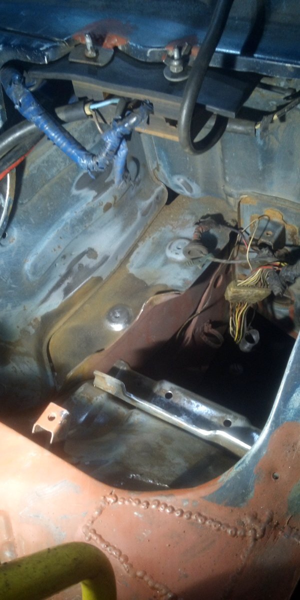

У кого леворукие кирпичи знают,что педаль газа крепиться к полу,мне такое крепление мешало положить пол,посему крепёж был переделан

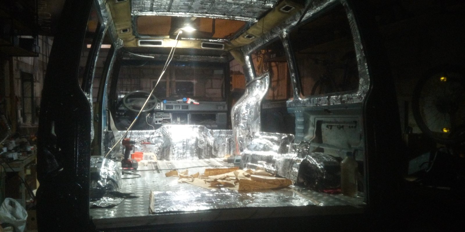

Залил перед пол выщеупомянутой смесью,устелил стретчем(чтоб не воняло,дренажные отверстия присутствуют,также для вентиляции.

Воткните m113e55 от мерса у турбовой версии под 500 коней и крутящий 700 ньютонометров,в Европе можно поискавши за 1000$ вместе с мозгами и коробасом найти потому как спросом не пользуются,ибо не ломаюцо.Прицеп тонн на 10 зацепите и в гору обгонять всех будете..)))) Шутка. Но расход по трассе будет у него меньше вашего. У вас про мерсовские двигателя будто и не слыхали..,узеты,везеты. Мерсовский 3,0 бенз 230л.с стоит в 3 раза дешевле японца сопоставимого по мощности,есть правда трабл на этом моторе в виде мех впрыска,но он решаем незадорого. Но ввиду крепостного права ,не можно совершать свапы на Руси. А если сильно свапа всё же хочеццо,я бы поставил 6g72 у него на крышке Мицубиси написано......
