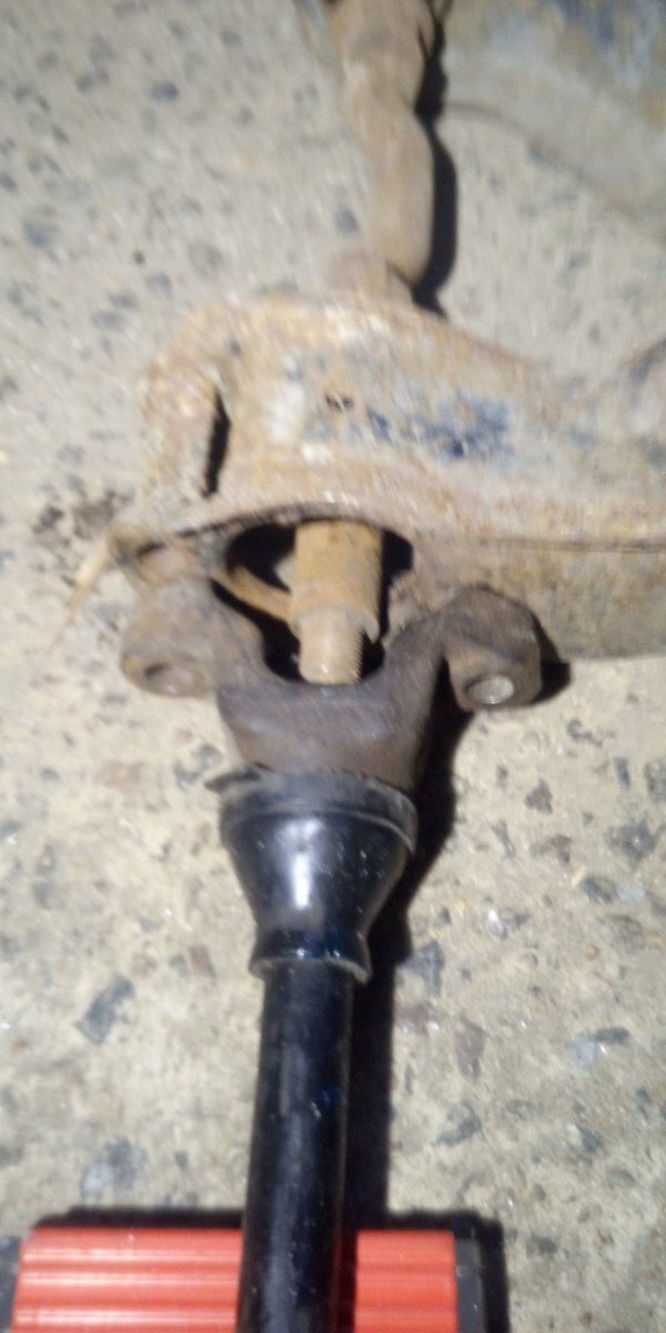

О ещё комент- от Михалыча,спасибо мне совсем полегчало,а то стукаю по клавишам один,вокруг машины и под ней лазию,посты сочиняю,а клубни втихую знакомяться с моими букавами. Так я и сохранил линию перед редуктор-раздатка,сзади загружал салон, всё встало в норму-крестовине будет хорошо. Двигатель специально не опускал,оно само как то получилось))))вместе с балкой нижней и опустился А поднимать двигатель без очень спицефической надобности даже и не умнО,центр тяжести поднимаеццо. Всем добра! P.S.раздатка опущена на 30мм.

Пришлось переваривать все кронштейны.Ничего сложного,вариться по месту. Это задний кронштейн. Это передний правый Это левый.Ничего сложного.Ни токарных ни фрезерных работ нет. Просто прямые руки.Всем добра.
