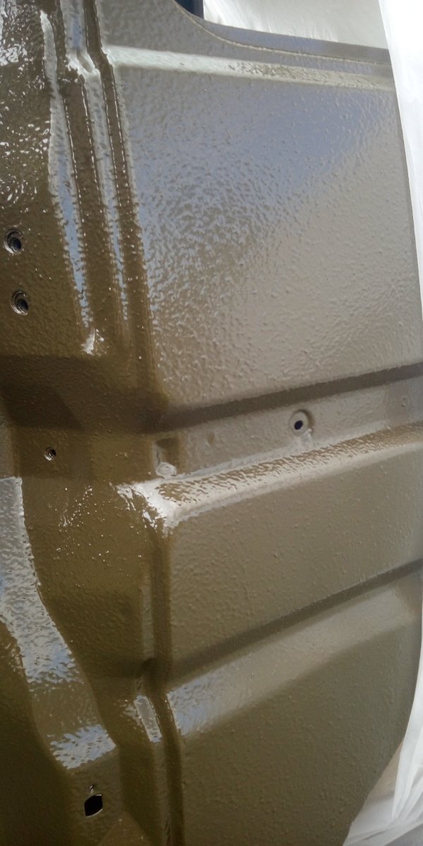

Приварил закладные для крепления направляющих,нарежу резьбу и через прокладки прикручу нержавеющими винтами,дабы исключить коррозию. Не так быстро,как хотелось,одна работа цыпляется за другую.Есь пару мест подварить,закатаю пушсалом+1/4 масла и устелю стретч плёнкой.

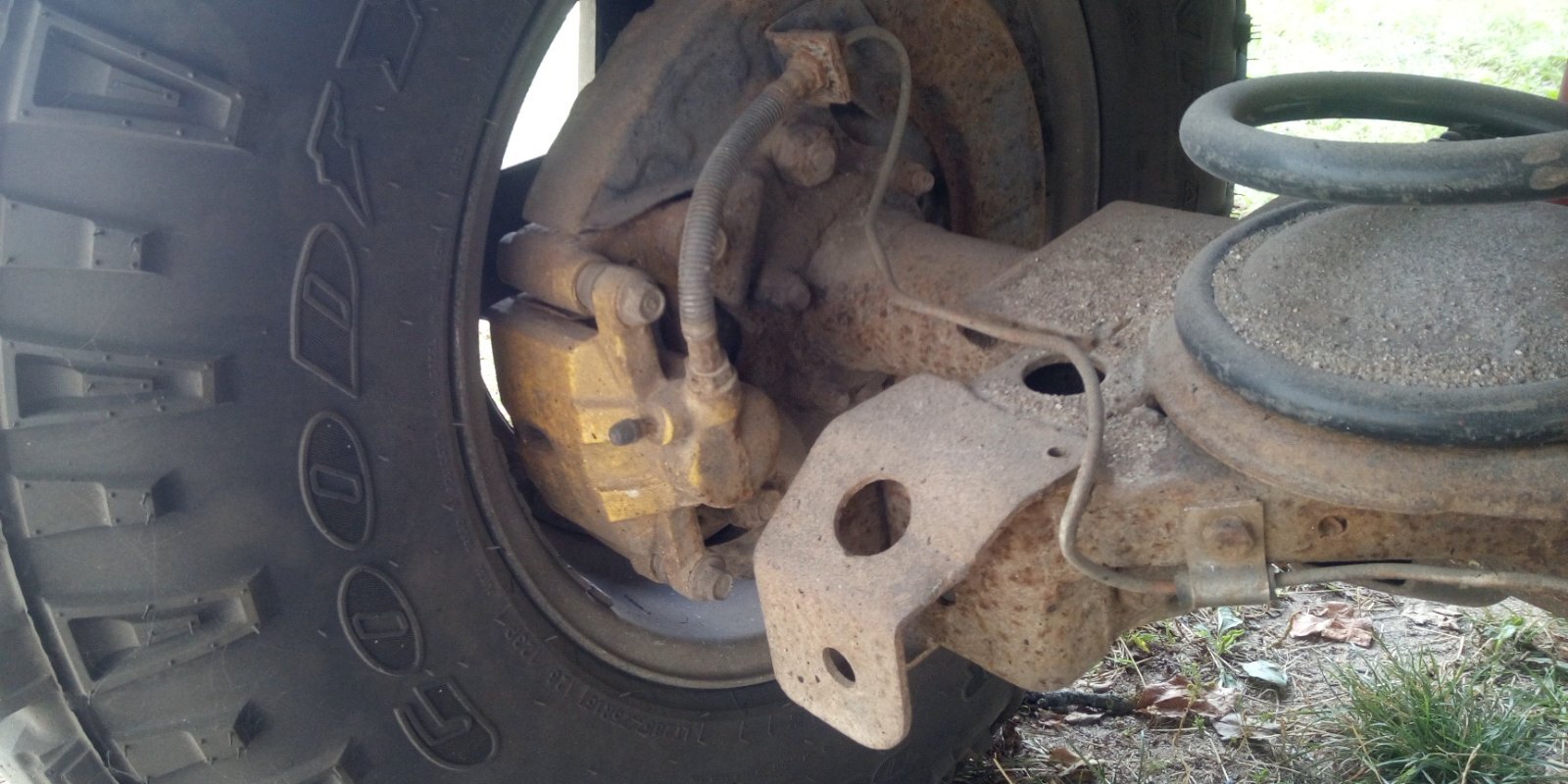

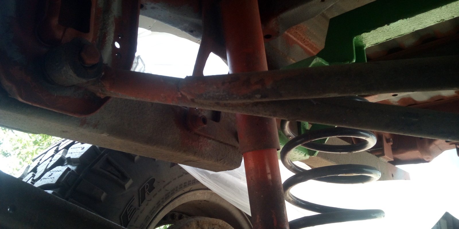

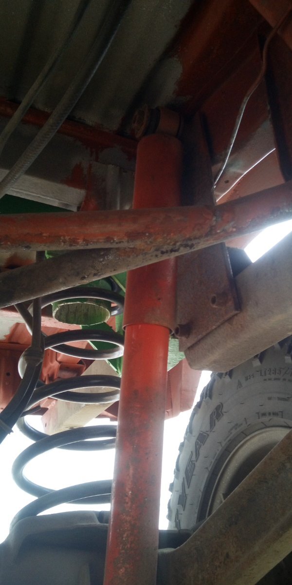

В данном виде конструкция будет мешать работе рессор при максимальном прогибе,поэтому варить нужно другой формы максимально поджав к лонжерону.Главно,чтоб от начала до конца был цельный.В местах крепления вваривал стальные втулки

Бонусом получаем мощное основание для крепления фаркопа,топливного бака.У меня к нему крепиться кронштейн амортизатора

Данную конструкцию можно спользовать для лифта рессорной подвески.Встречал решения в виде отдельного переднего кронштейна и увеличенной серьги,на мой взгляд в таком раскладе пропадает поперечная жесткость.В данном варианте ввариваються в профиль в нужном месте нужные кронштейны,можно вживить любые рессоры от любого подходящего по массе авто,даже большей длины.

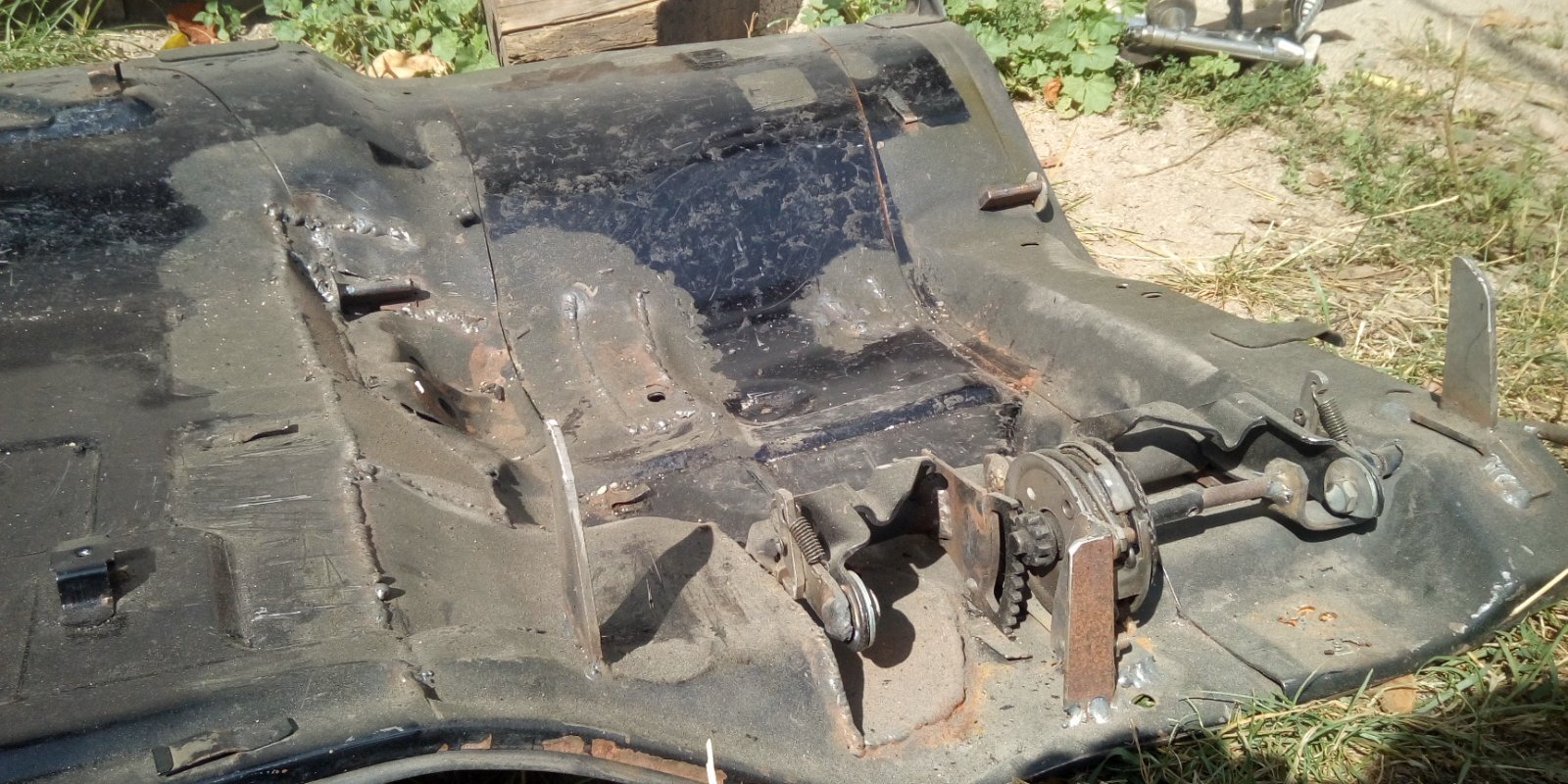

Ну можно и без фрезерных,сварить гарадульку, не ласточкин хвост,а прямые пазы.Плюс ещё в том,что диапазон натяжение велик,при том,что он не отклоняется в сторону.
У себя сделал так.Натяжение происходит путем перемещения генератора по направляющим вверх,при закручивании болта который контриться

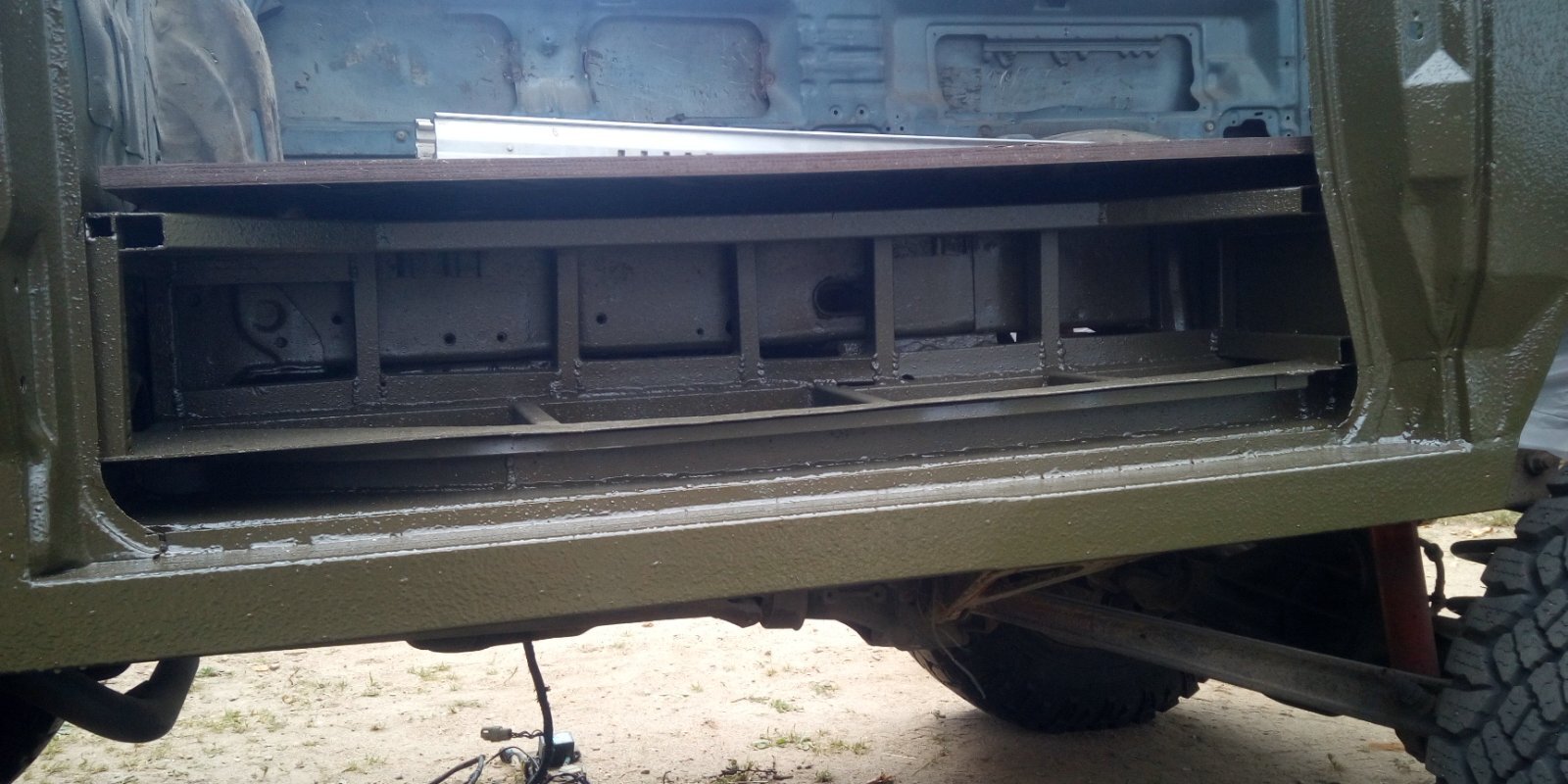

В этой нише планирую разместить выдвигающийся механизм для подножки.Плюсы в том,что внутри всегда будет чистая.Размещенная под днищем вечна в грязи....

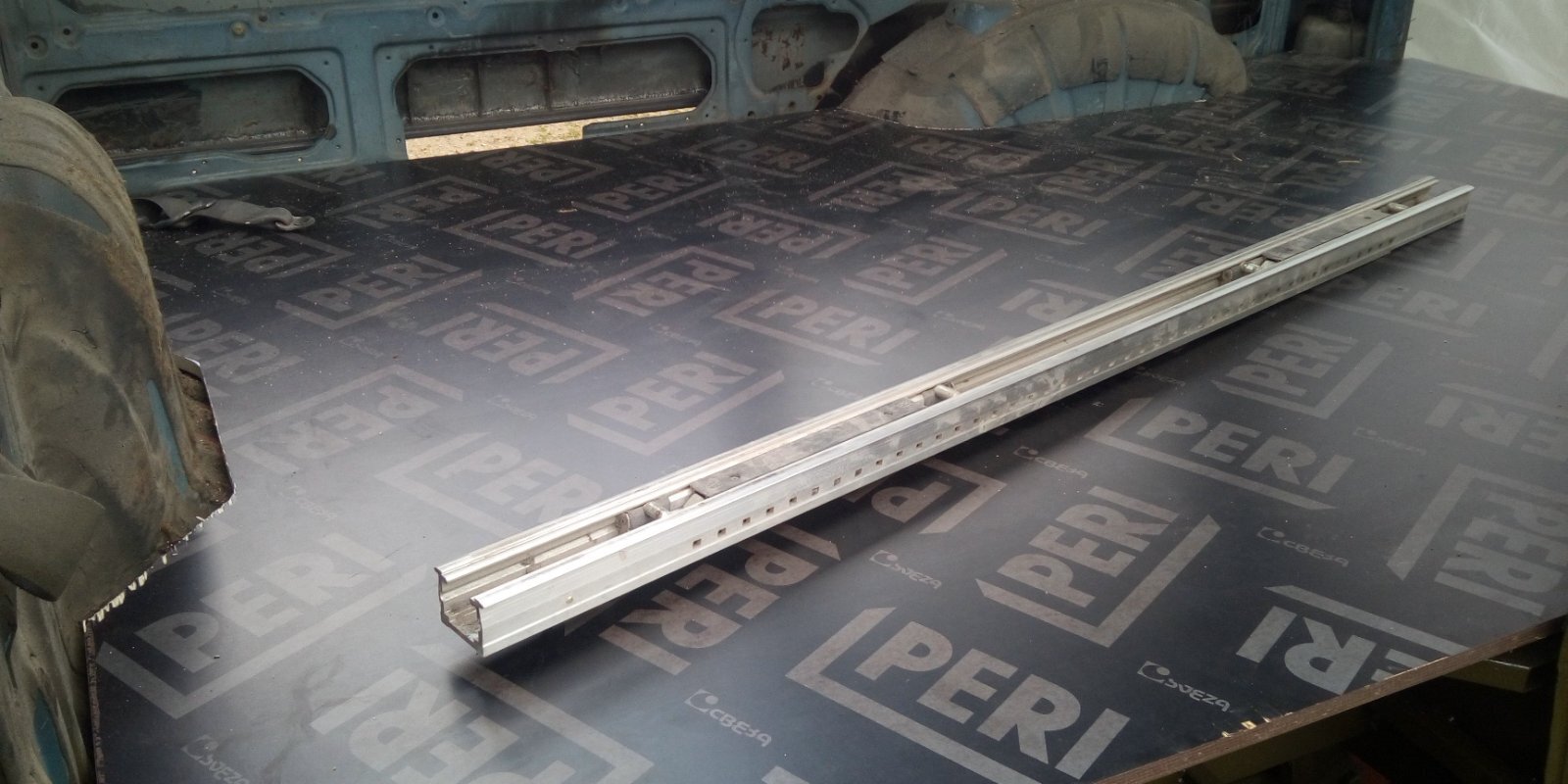

Примериваю будущий салон,направляющие буду втапливать в фанеру, всё очень впритык,но входит с зазорами между сидух по 10 мм.салон от Рено эспайс.

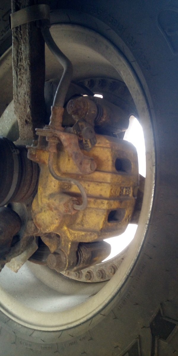

Доброго всем На 33 тапках грелись родные тормоза. Поменял на суппорта от Паджеро 2,встали без переделок,один нюанс-наш диск чуть тоньше.пробег за 60000 всё нормально
