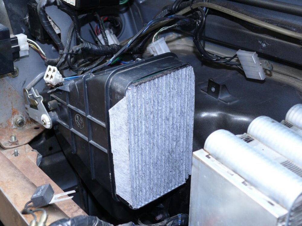

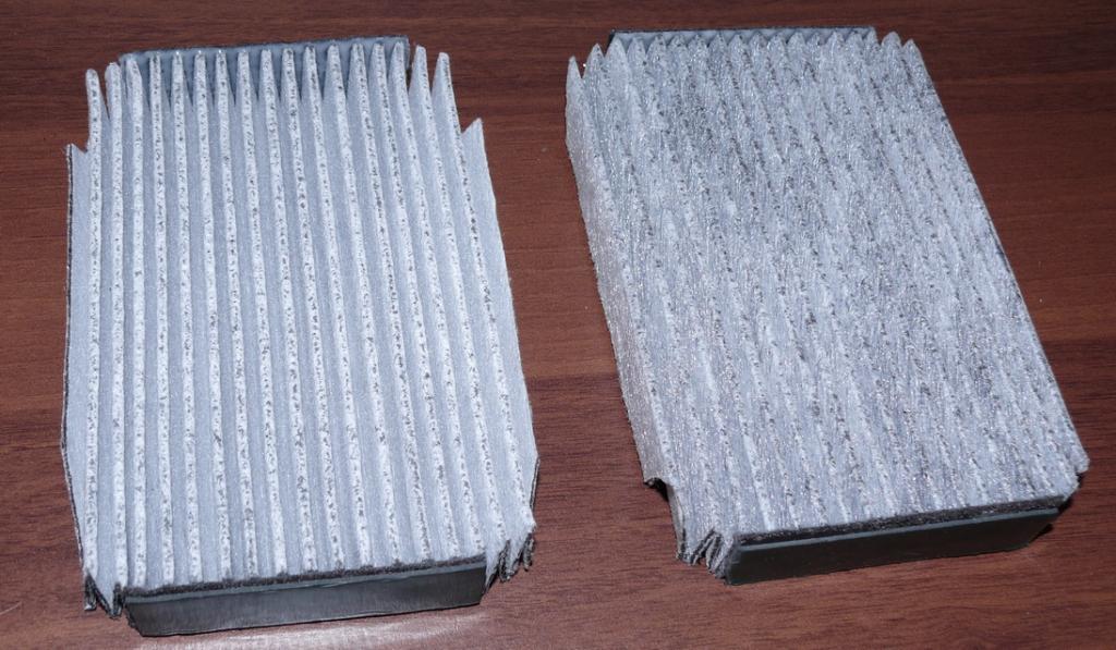

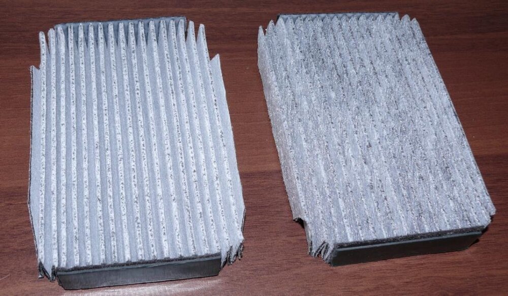

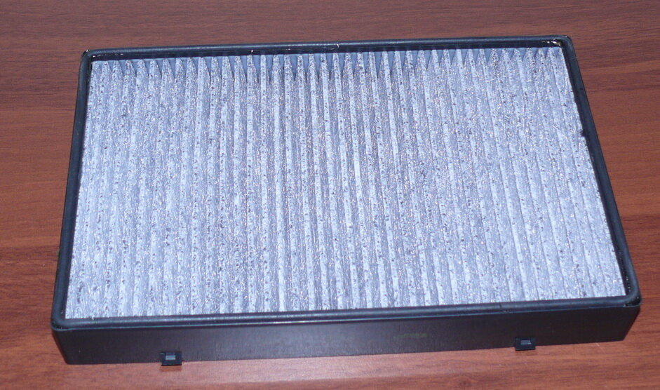

Установил себе тоже фильтр. Подбирал по размерам, в результате остановился на Volvo 9171296, взял угольный аналог GP VO9488527 за 300руб.. Размер 260/169/25. Пластиковый короб отпиливаем, отрываем. Делим фильтр пополам получаем 2 фильтра . Пробовал ставить не отрывая пластик, входит туговато и гофра фильтра изгибается. Небольшой зазор сверху и снизу можно убрать подклеив к фильтру или картон или уплотнитель. Я подклеил скотч двусторонний. Устанавливал так же как @Stinger, У меня заслонка за фильтр цепляла, укоротил ее на 3мм.

Похвально, правда менять хлопотно. Мне больше по душе вариант который предложил Sigmus http://www.delicaclub.ru/forum/index.php?/topic/833-filtr-salona-v-kvadratnoi-delike/page-3, пост56.
