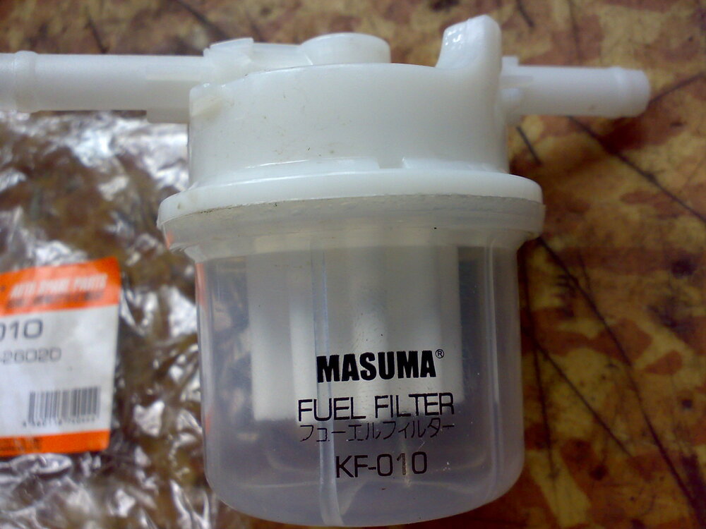

melPV, ну да на такое он не способен. Причем он очень хорошо фильтрует ставил его после основного так он и там нашол что отфильтровать

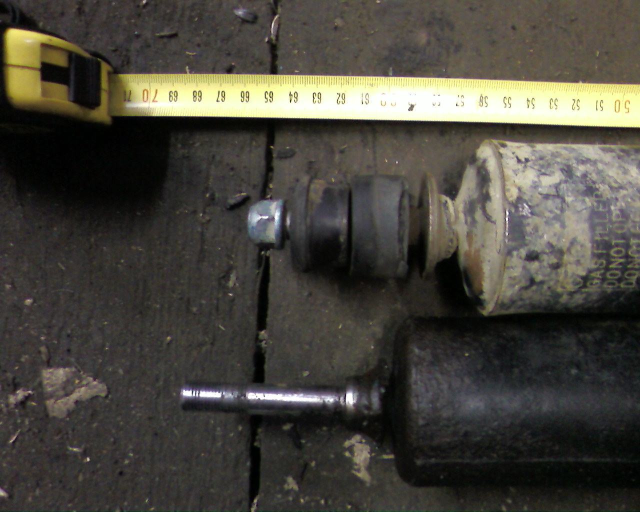

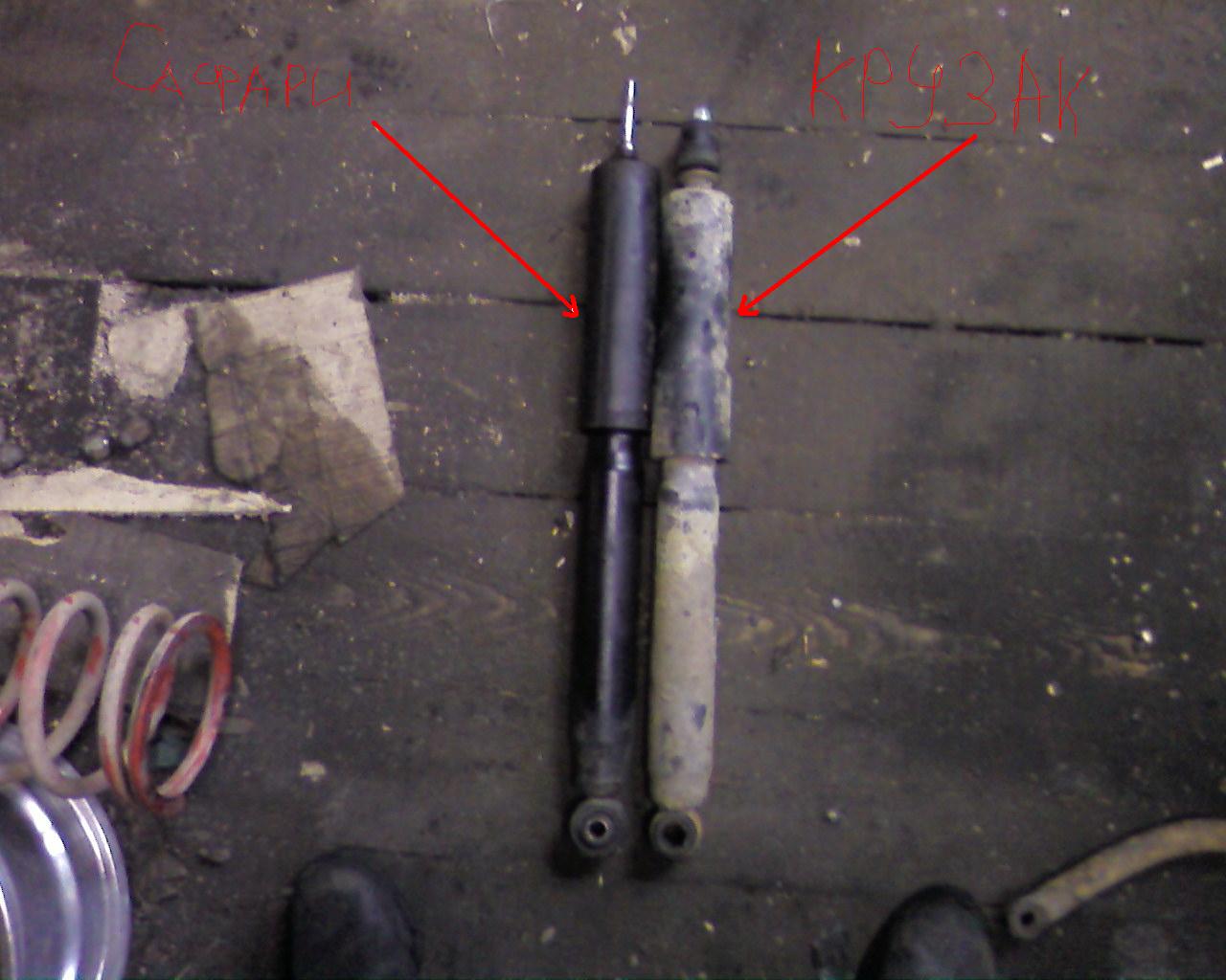

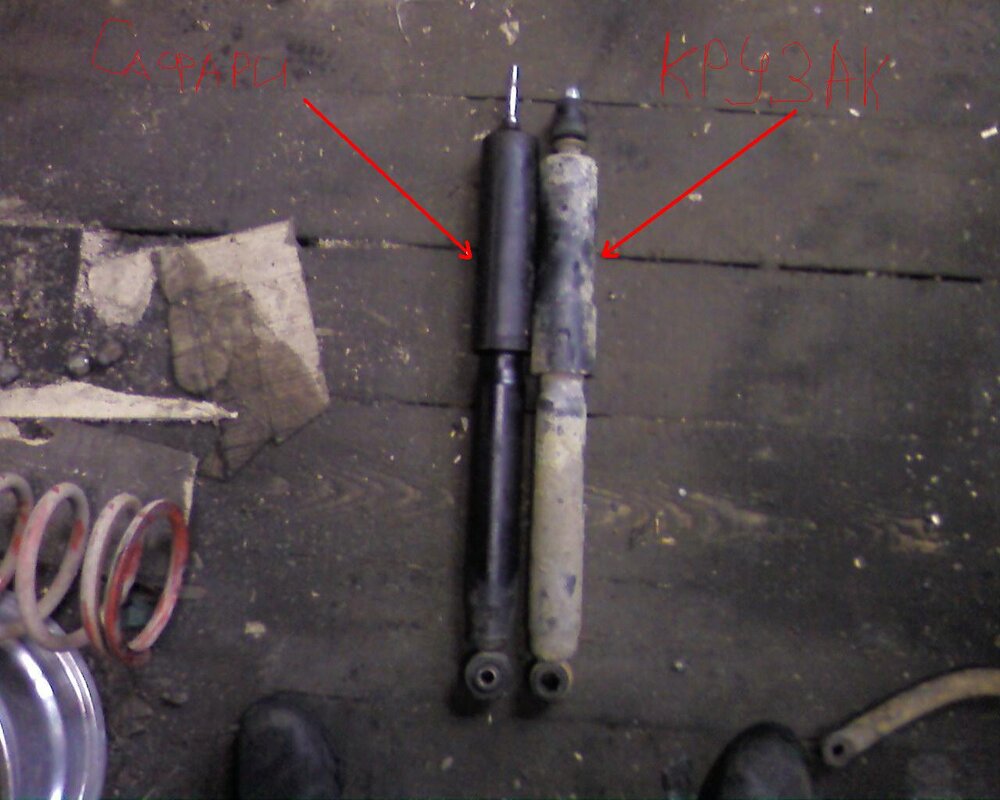

Sky, ну тут есть несколько аспектов: Первое Масса машины у крузока и сафара разные сафарик все же потяжелее будет а при условии что у нас машины отнюдь не легенькие и подчас грузим их прилично то это актуально. Второе Длина амортизаторов где то у меня есть фото лежащих рядышком амортизаторов от сафарика и крузака так сафаровский длиньше примерно на 2-3 см при лифте это так же актуально. Вот нашел
melPV, это не ЭКСПРЕС-заправка а ЧЕРЕПАШЬЯ-заправка А вот кстати давно обещанное фото фильтра каучукового Причем конфигурации есть разные
Sky, элементарно Ватсон! Берешь Сафаровский амортизатор зажимаешь в тисках, болгаркой срезаешь 3/4 верхнего уха, обрабатываешь получившуюся площадку и привариваешь к ней заранее отрезанный шток от старых убитых родных амортизаторов и все дела. Переделка занимает максимум 1 час времени. Я пошел дальше нашел подходящие штоки от какой то другой машины и подготовил заранее второй комплект амортизаторов теперь они лежат и ждут когда же умрут те которые стоят на машине
Sky, возможно но я думаю Сафаровских и штатных заглаза у меня стоят с зади даволен аки слон
HARU, а не проще взять от Ниссан Сафари задние они как раз ухо-ухо и длина самое то
