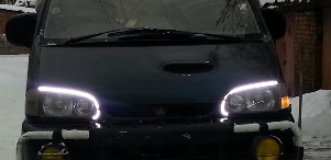

всем привет!!! пишу первый раз.. вот я так ходовые сделал.подсоединил от габарита...Гыы и сразу разбил лампу габарита, нечайно разумеется :)post-13481-0-63148800-1355329302_thumb.png

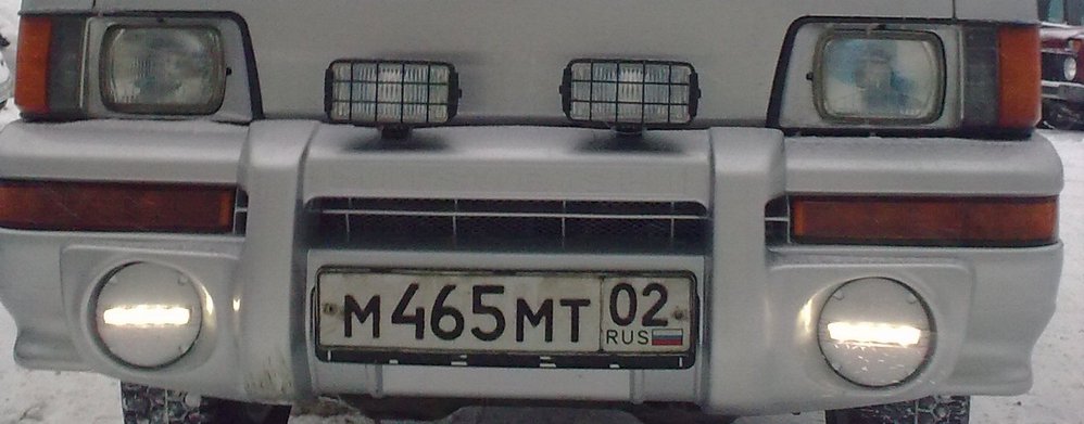

я на своем кирпиче вот сюда ходовые огни воткнул: post-449-0-11325700-1356852539_thumb.jpg
ход.огни автоматически включаются при заводке двигателя. При включении габаритов - автоматически гаснут.

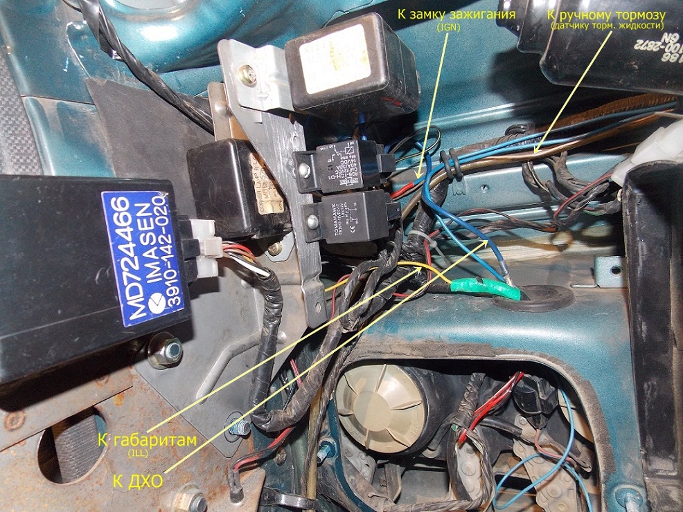

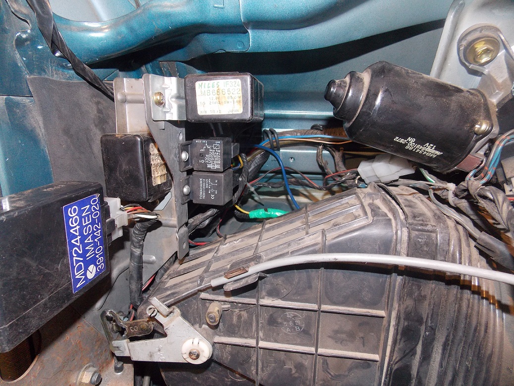

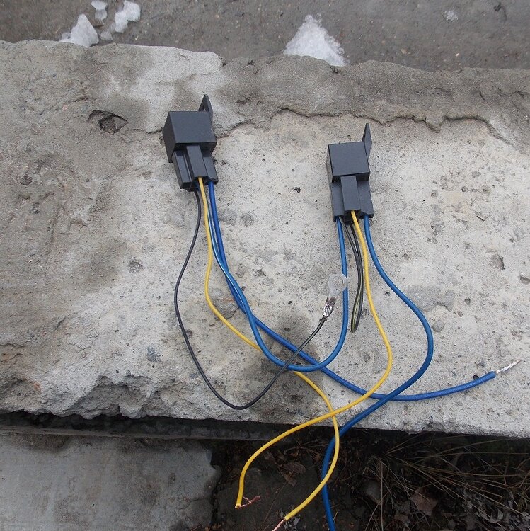

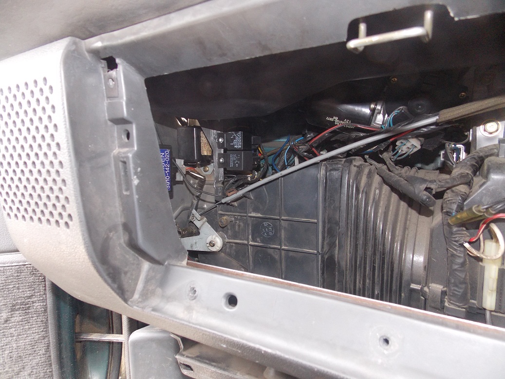

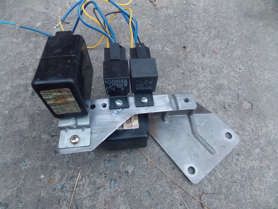

Вчера спаял,собрал,смонтировал автоматику вкл. ДХО.Расписывать принцип работы не буду,все это ,как оказалось,уже разрисовано несколько страниц ранее.Просто несколько фотографий в качестве моих иллюстрации к выше сказанному.Кирпич.

Внесу свою лепту. Пытался все сделать по науке но японцы такой сюрприз приподнесли, что пришлось колхозить по русски.
Подключил ДХО минусом на кузов прямо в месте установки (чтобы минимум проводов тащить), а плюс решил через кнопку повесить на габариты. Идея такова нужны габариты - отключаем ДХО. Нужны ДХО включаем габариты и потом уже ДХО. Опять же зуммер в салоне не даст оставить включенными огни при парковке.
Прозвонил тестером цепи, нашел плюс на габаритах, собрал схемку - итог :24::28: габариты горят - ДХО нет :28:
После долгих раздумий перекинул плюс с габаритов на прикуриватель. Теперь ДХО включаются с поворотом ключа и выключаются когда его вынимаешь. Ну и при не надобности опять же мона кнопкой отрубить. :driver: .
