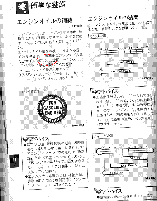

DOLAX Разница в том, что в нашем регионе качественного масла нет, вот только месяца 3 назад завезли Мобил, но опять же подделка или нет никто не скажет Вам со 100% уверенностью. Да, если внимательно посмотреть на скан выложенный vol, то кроме SAE и API производитель рекомендует использовать масла одобренные ILSAC, (ТУТ ИСПРАВИЛ НА GF) т.е. GF-3, GF-4, GF-5 и т.п. и, например поправьте если я не прав, ESSO не пишет на своем масле ILSAC, только API и/или ACEA (но это так к сведению, так как выбирать особо не приходится).

Да, если внимательно посмотреть на скан выложенный vol, то кроме SAE и API производитель рекомендует использовать масла одобренные ILSAC, т.е. GL-3, GL-4, GL-5 и т.п. и, например поправьте если я не прав, ESSO не пишет на своем масле ILSAC, только API и/или ACEA
видимо я слепой, но ничего подобного я там не увидел.

DOLAX и paul-irkut В этой теме страница №1 сообщение №12 писал vol прикрепленное изображение мануала на японческом языке.
paul-irkut ILSAC - Ассоциация бла бла бла.... можно найти кучу всего в инете, и вот именно масла классифицируются (хотя слово "классифицируются" плохо подходит ибо нефтепродукт относят к тому или иному классу по многим критериям в том числе и по специальным тестам) ILSAC как GF-цифра, а трансмиссионное масло или масло в двигатель абсолютно побарабану. Вот например на канистре масла написано: TOYOTA CASTLE 5W30 SM ILSAC GF-4 4L, где SAE: 5W30, API: SM, ILSAC: GF-4.

LIIaLoPaI, понятно - увидел, где обвели. но так как я плохо учил в школе японский - то то что там написано фих знает, мож что про цветение сакуры))) но то что там при всем этом нет конкретного класса, это точно.
Но тем не менее, если говорю в кучу значит в кучу, ибо в ином случае промолчал бы))) есть разница GF и GL ? вы написали втрое имея виду первое, вот поэтому я сказал в "кучу".
С уважением, Павел
Изменено пользователем paul-irkut
Опа косяк мой! Сознаю свою вину меру степень глубину! Виноват конечно же GF
Спасибо paul-irkut а то бы я и дальше людей в заблуждение вводил!
