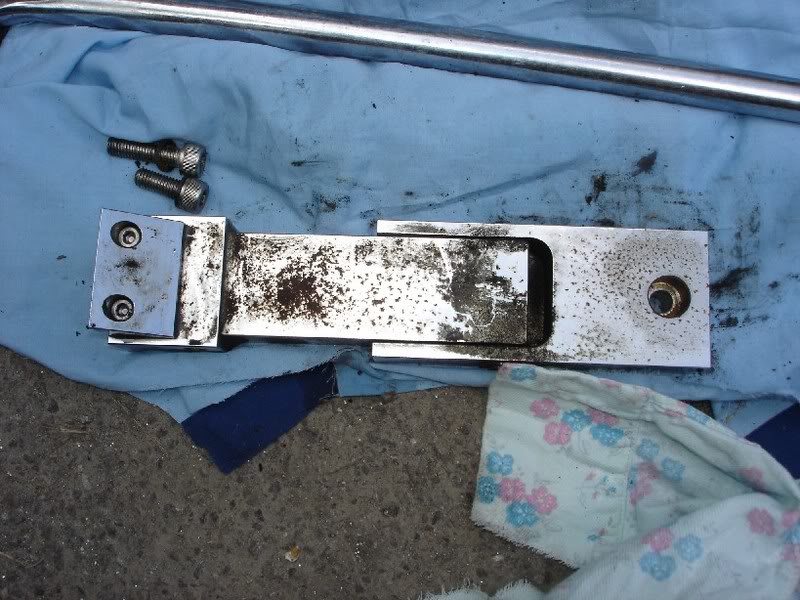

Переделка кронштейна на боковую дверь, на булке.Колеги из Delica KZ.достаточно просто и грамотно решили эту проблему.На моем авто стоят 10-ти сантиметровые фендера,кронштейн был увеличен не на 5см а на 6см.Сейчас дверь чудесно открывается.В сообщение 13 все хорошо и подробно описано,мной была проведена точно такая процедура переделки.После регулировки дверь отлично закрывается и открывается.Ребятам из Delica KZ огромное спасибо! Изменено пользователем 1000wat

После установки 31 резина на дисках с -25 вылетом потребовались фендера. Вообщем купил резиновые фендера поставил, всё получилось нормально. Одновременно был заказан расширитель на сдвижную дверь вот как на фото. Всё было благополучно установлено и опробованно. Всё работает, предстоит небольшая регулировка. Ещё на буржуйских сайтах нашёл фотографии как люди выдвигали саму рельсу, вообщем то неплохо смотрелось, но в моём случае не совсем лучший вариант был.
Если кому нужно то такой расширитель можно сделать в доблестном Новосибирске за 1050 рублей

Я брал у Дикого. Работает идеально, пальчиком дверь окрывается и закрывается. :) Но! Я поменял все ролики на двери.

stahh, что реально работает без проблем? Я тоже брал у дикого. У меня постоянно с периодичностью в 1,5-2 месяца сжирает болт который соединяет обе части расширителя. И дверь провисает в открытом состоянии. При закрытии довожу до упора и потом заднюю часть приподымаю и утапливаю - затем доводчик все доделывает. В общем затрахался бегать впускать/выпускать пассажиров. А если доводчик перестанет работать... страшно подумать. Кроме 3-х роликов двери (верх, низ, середина) больше ничего менять не надо? Новые брал, ремонтировал старые или б/у подбирал? Где и почем?
-=MAXDIE=-, тема должна быть отдельной точно, может быть создать просто отдельное сообщение в топе где собрать все: чертежи, установку, регулировку. А проблемы и их решения добавят все остальные. Потому что перерывать тему с фендерами, чуть легче, чем читать тему про лифт в 50 мм.
1105, могу видос заснять :) Если небольшой уклон, и дверь открыта до ограничителя, то она сама катится и закрывается. Болт я смазал, помоему ставил одну шайбу(точно не помню), между двумя этими половинками, гайку взял с контрой пластиковой и затянул так, что бы исключить люфт. Еще важная деталь, клинить может, если часть расширителя не затянута в месте соединения с кронштейном, который ездиет по центру. Верхний новый целиком. Нижний разобрал и смазал подшипники. У среднего высверлил оси роликов и вварил оси от дверной скобы замка, потом рассверлил новые ролики под нужный размер. Ща дверь работает как часы :) Провисать не должно, иначе сожрет верхний ролик ооочень быстро. Советую подогнуть его кронштейн, что б дверь не висела на нем, я так сделал.
