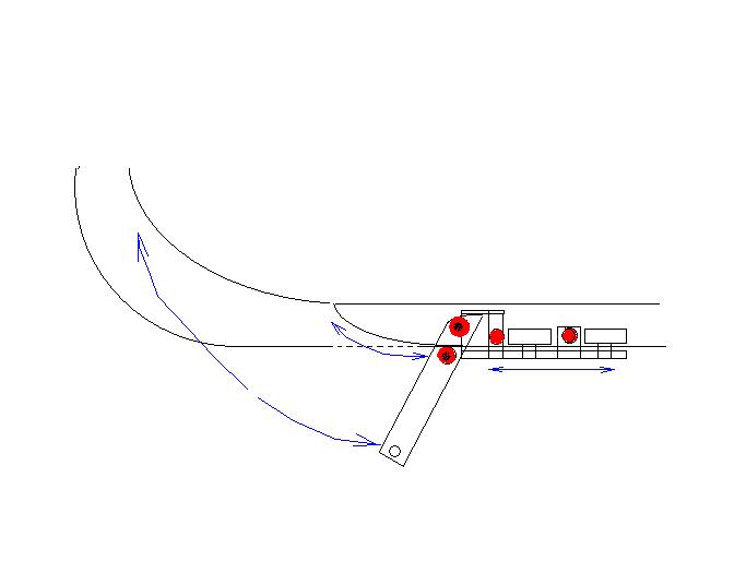

Читаю, читаю, всё едино. Принципиально что-то не то! Петля должна быть такой, что бы обслуживалась, ну раз в полгода (например при смене масла в пихле). ролики заменить - ну раз в пять лет.
Как например такой вариант в общем виде для кирпича?post-9554-0-85264800-1307604351_thumb.jpg
Пояснения: 1. Дверь не режется;
2. На двери навес остаётся штатный;
3. Вырезается клин на верхнем ребре направляйки;
Изменено пользователем серыйеж
