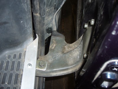

Кронштейны на боковую (сдвижную) дверь, чтобы она не цеплялась за фендера или выступающую резину

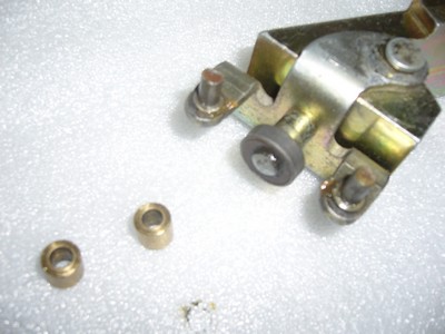

Подскажите, чем заменить или как отремонтировать ролики на кирпичике
  • Ответов 415
женя да возьми ,отдай дяде васе(токарю) ,он те выточет ,если я тебя правильно понял ,если нужны размеры я те скину в личку ,у меня точенные есть .
Давай кидай. Лучше сделать сразу чтобы без машины не оставаться. Можешь и сюда, вдруг еще кому пригодится. Я думал там подшипники стоят
цуко в одно сообшение фотко не влезает ....

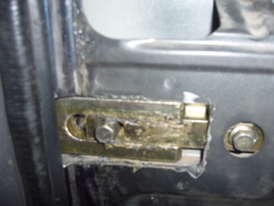

и контрольныйпо размерам хз ,вроде все ок ,а стал ставить заедает ,кароче поставил один новый ролик ,другой старый и переделал отбойник чтоб дверь не играла . щя фотко скину.еще.

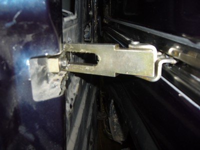

по отбойнику незнаю поймете ли ,сделал надрез ,и вварил клин ,..на фото отмечено маркером.
и еще.
еще здесь видно как отбойнику не хватает угла ,и дверь играет при открытии .....
Изменено пользователем mitsubaric69
и последняя (без текста не грузится цуко) ,да добавлю ,дверь пока без обшивки ,придется резать (обшивку )но все работает не провисает,открываеца свободно (что снутри ,что снаружи .закрывается также.,единственное недоработка ,трушиеся детали на петле ,думаю надо смазывать маслом аэрозоль раз в неделю ....иначе поыышеное трение (износ)

на фото усовершенстврваный нижний кронштейн ,с отбойноком на фото видно что упирается в штатное месть .,сегодня поставил дверь не играет .
Вчера сделал вариант как у "Казахов", все работает без нареканий и обшивку двери резать не пришлось.

По поводу роликов в направляющей двери, они не должны быть латунными. Латунь будет заедать всегда.В экзисте 100р. штучка.
