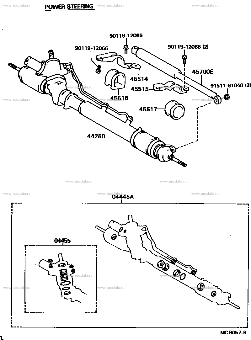

Всем привет у меня хоть и не делика, а террано но тоже с рейкой вот кину одно фото есть над чем подумать...
Там где прикручивается внутренний наконечник к рейке, между ними стоит пластина, а к пластине крепиться демпфер, сам демпфер окажеться в зашишенном месте и будет работать только в горизонтальной плоскости...
ПС это рулевая рейка от Марк2 87 года кузов GX71...
БСН83, этот вариант только если эту рейку ставить. на оригинальной он невозможен, потому как пыльник не реально будет поставить.
Я в курсе сейчас от этом думаю, но можно сделать что то типапереходника и поставить два пыльника...
БСН83, я с этого начинал :-). было куплено два пыльника сдвоенных от альфы и бмв. ничего там не получится.. конструкция не даст. даже если укорачивать тягу одну(что тоже сильно ограничено, ибо ход подвески не даст...), городить колпак под большой пыльник, то он будет тереться об подрамник, там все в притык. Кароч если идти этим путем, то либо как-то рейку укорачивать, либо вколхоживать от машин, в которых использовался данный механизЪм.

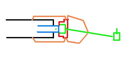

ну я предлагал такую конструкцию
красным - вставка из труб 2-ух диаметров. Можно и одну трубу большую, если позволяет конструкция.
Практически можно использовать 2 родных пыльника, если хорошо обжать
valday, не годится такой вариант. пыльнику некуда будет отрабатывать. пыльник в зжатом состоянии около 5ти см. большего диаметра тоже не одеть, опора двигателя на балке впритык. единственный вариант делать проставку между рейкой и тягой, достаточно будет 3.5см., а саму тягу укоротить(по моим расчетам допуск есть по ходу тяги, т.е. укоротить её можно). Но! При таком варианте получается рычаг, и нагрузка на излом в месте крепления проставки к рейке возрастет в разы. Укоротить цилиндр рейки тож не получится, изучал уже...

stahh, по пыльнику можно подробнее, что ему мешает? Давно уже не смотрел делик снизу, наверное многие тонкости забыл.
Там нет вариантов натянуть пыльник дальше штатного, чтоб длиннее поставить и была работа?
Пыльник с проставки на рулевую тягу (внешний) может быть по типу пыльника шаровой или с привода шарнира равных угловых скоростей, только размеры подобрать или проставку под пыльник сделать. Собственно это не проблема.
Остаётся проблемным пыльник от рейки до проставки (на которую будет аморт крепиться).
Что там мешает? можно с фото :)
Изменено пользователем valday
valday, посмотри на свой рисунок, на нем все прекрасно видно без всяких фото. только на нем есть одна ошибка, из-за которой ты и не видишь всей картины. пыльник "ты одел" далеко на корпус(цилиндр) рейки, а он на самом краю должен быть. теперь представь, что руль вывернут до конца влево, куда пыльнику сжиматься?
ну значит проставку нужно делать дальше к колесу, чтоб гармошка работала :)
а с проставки на рычаг дальше натягивать к колесу, а не в сторону рейки

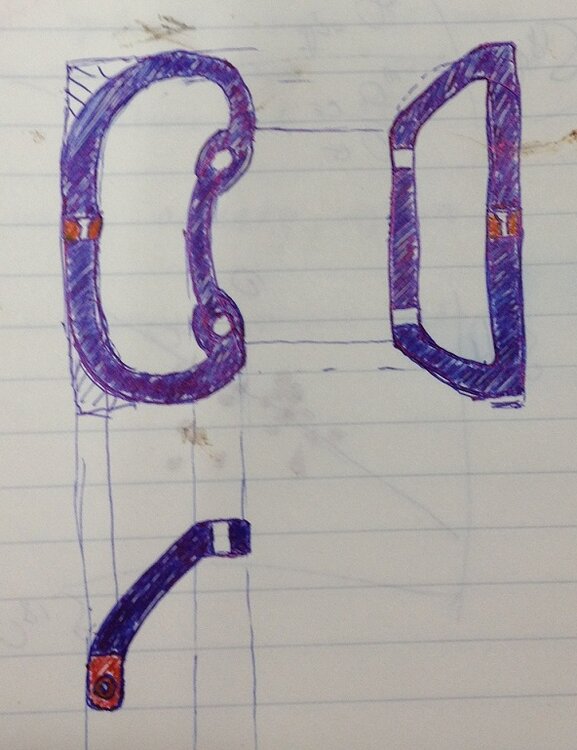

Вот мои мысли по поводу демпфера. Надо либо наварить на ступицу такой же палец как и под наконечник (демпфер спереди), либо к креплению суппорта приделать такую вот скобу хитрой формы из 5-ки или 7-ки, вырезав её хоть плазмой. Единственно сложное будет подогнуть опорную часть как показано на чертеже в сторону от колеса, ибо сверху мешать будет шланг тормозной. Потом к этой скобе приварить отрезанный заранее палец в который вставляется наконечник.
дальше всё просто.
1-й вариант работает только в случае отрыва подрамника. 2-й вариант - в обоих случаях, думаю.
по мне как-бы второй вариант более предпочтителен, ибо съемная деталь лучше. имхо
