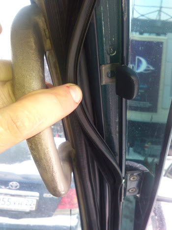

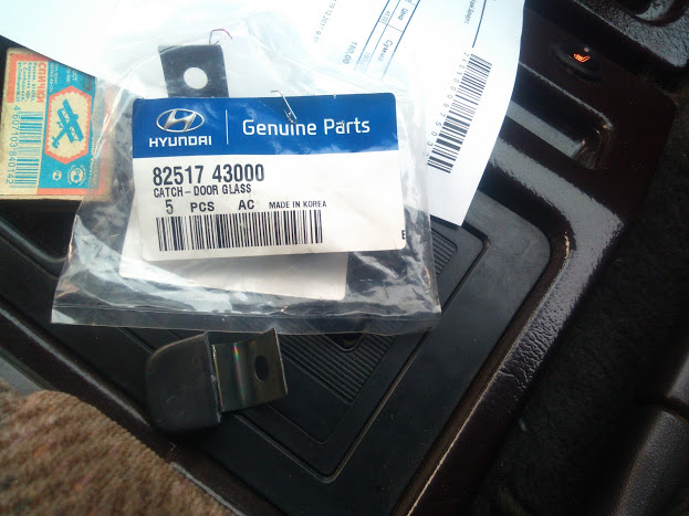

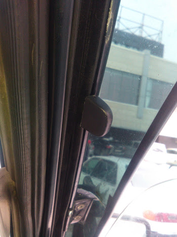

Evgeni13031978 Опубликовано 21 декабря, 2015 Жалоба Опубликовано 21 декабря, 2015 Всем привет. Решил я себе поменять резинки на передних боковых стеклах заказал резинки номерки здесь поскальзывали. Пока смотрел на схеме увидел что есть ещё одна деталь называется скобка. Стоит копейки. Пришла эта хрень . Оказывается это направляющая стекла при закрытии. Я всегда мучался когда на ходу открыл стекло а назад оно не закрывается, конец мучениям. Устанавливается за 3 минуты. У кого есть проблема заказывайте. Брал в емексе за 45 р. шт. 6
ruslan Опубликовано 21 декабря, 2015 Жалоба Опубликовано 21 декабря, 2015 Молодэс!!! Ато я увидил у других Кирпичей, и сделал самопал! Но если она стоит копейки, то зачем городить огород!
серыйеж Опубликовано 21 декабря, 2015 Жалоба Опубликовано 21 декабря, 2015 @Evgeni13031978, мелочь, а приятно +1
АЛЕКСЕЙ222 Опубликовано 21 декабря, 2015 Жалоба Опубликовано 21 декабря, 2015 Стесняюсь спросить.А за чем он нужен?
nord Опубликовано 21 декабря, 2015 Жалоба Опубликовано 21 декабря, 2015 А не проще отрегулировать привод?
eugene_onegin Опубликовано 22 декабря, 2015 Жалоба Опубликовано 22 декабря, 2015 Ребяты, заберите себе тот файлик что я выкладывал с заменами, Делику продал, не обещаю продолжать дополнять))
ruslan Опубликовано 22 декабря, 2015 Жалоба Опубликовано 22 декабря, 2015 АЛЕКСЕЙ222 nord А вы пробовали закрыть окно на кирпиче на скорости 100км\ч и ещё при боковом ветре?
Костоправ Опубликовано 22 декабря, 2015 Жалоба Опубликовано 22 декабря, 2015 Стесняюсь спросить.А за чем он нужен? На кирпиче очень нужен,я себе заказал.
nord Опубликовано 22 декабря, 2015 Жалоба Опубликовано 22 декабря, 2015 (изменено) АЛЕКСЕЙ222 nord А вы пробовали закрыть окно на кирпиче на скорости 100км\ч и ещё при боковом ветре? Никогда не сталкивался с такой проблемой, и с ветром и без ветра, на любой скорости стёкла всегда закрывались нормально, только сейчас узнал, что так не у всех. Изменено 22 декабря, 2015 пользователем nord
Князь Ярослав 4х4 Опубликовано 22 декабря, 2015 Жалоба Опубликовано 22 декабря, 2015 На моей уши стоят, вообще без проблем закрываю на любой скорости. На моей уши стоят, вообще без проблем закрываю на любой скорости.
