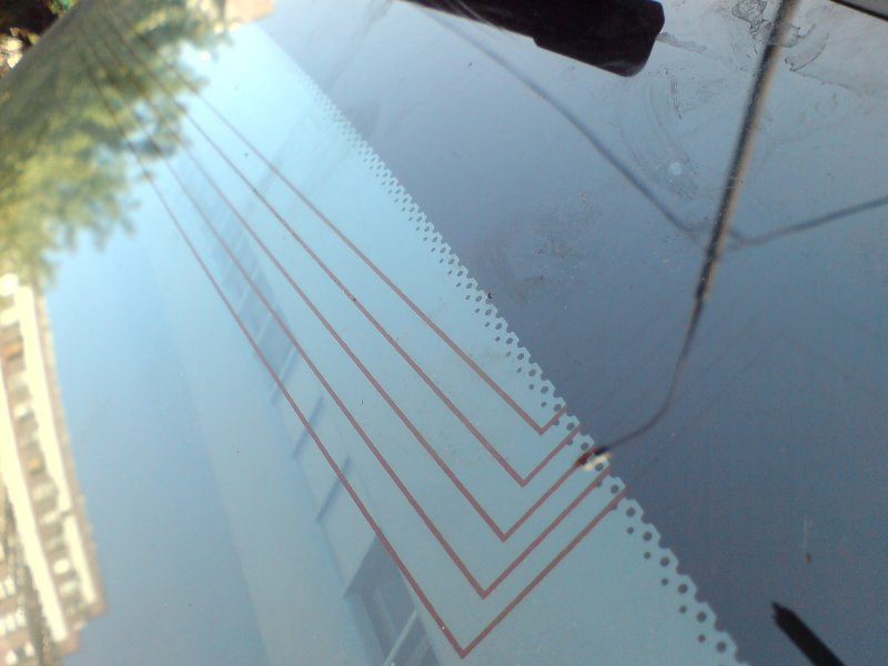

Лобовое стекло на булку знаменитого китайского производителя XYG с обогревом дворников:
Полоски обогрева:
L400 LFW/H/X с обогревом.
L400 LFW/X - то же самое, без обогрева.
Продаются, например у джина или в автотрейде (Иркутск, Новосибирск, Красноярск, Москва, Рязань, Питер, Ангарск, Улан-Удэ, Владивосток).
Лично у меня были определённые косячки с установкой, но в основном народ "писает кипятком", а мой случай можно считать не репрезентативным, т.к. мне по жизни не везёт. :)

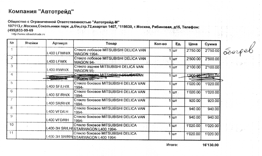

Сегодня в Автотрейде попросил распечатать мне коды всех их стекол на делику булку (простите, про кирпич не подумал). Вот что вышло:
Указанные цены чуть ниже розничных (несильно, рублей на 40). Быстро и недорого устанавливают - я за боковушку с установкой отдал две тысячи рублей, установка лобового кажется чуть подороже - около полутора тысяч. Каталог у них огромный, в общем, рекомендую!
Да, опускающееся стекло пассажира - L400 VFD/LH. Правое соответственно L400 VFD/RH.
