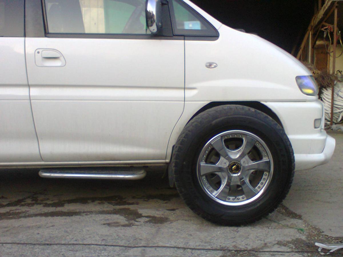

Примерка: стоковая булка 04 года + диски Lodio Drive 18х9,5" c резиной 285х60х18 (от Lexus LX 570)

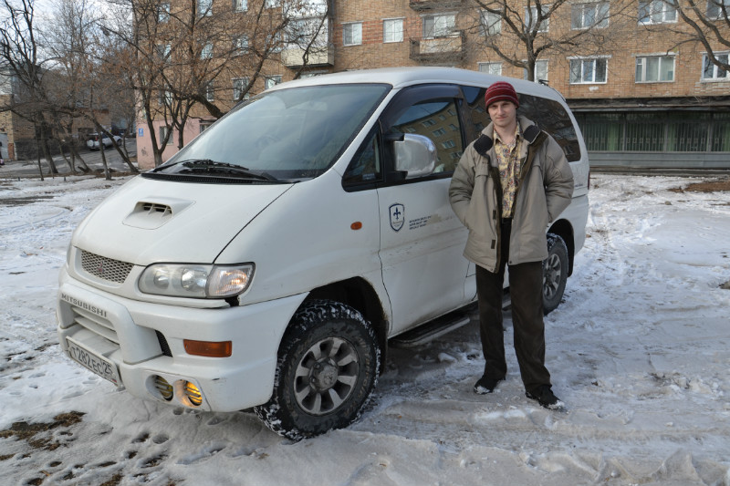

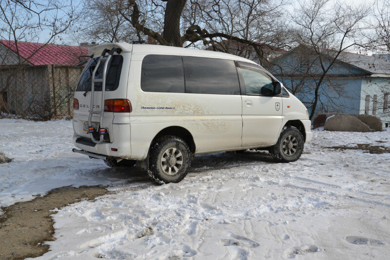

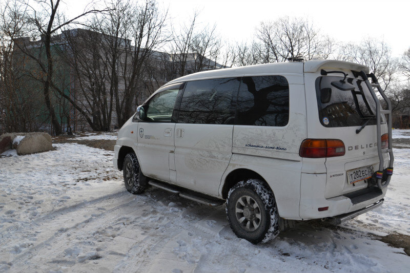

@Navi, на фото (след. день после покупки авто):
30" БФГ А/Т на стоковых дисках (+33), suspdown -1" (всё просевшее в хлам), брызговики штатные = превосходное сожительство, нормальные зазоры.
как оно будет с +10 не могу сказать, доподлинно не экспериментировал.
