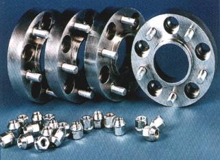

А к колесным проставкам еще и шпильки более длинные нужны, как я понимаю?
вот как я понял проставки выглядят
Ничего не нужно. Ты проставки на родные шпильки закручиваешь, а на проставочные шпильки-колесо . всё подходит, обычно идеально...

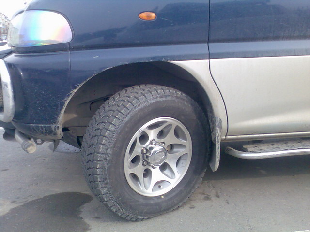

я поставил наконец-таки шины Dunlop SJ6. 245 x 70 x 16. Диски с вылетом +10. При вывернутых колесах задевает за подкрылок. Решается использованием кувалдометра, как писалось в этой теме.
http://www.delicaclub.ru/forum/index.php?s...2%EE&st=600

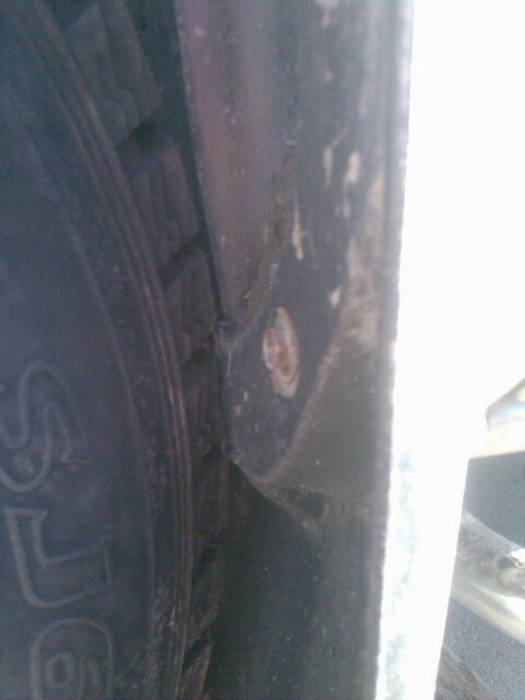

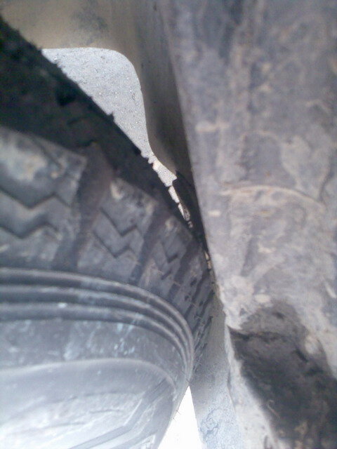

в общем при вывернутом влево при торможении левое колесо шоркает об ребро жесткости в подкрылке, которое гнуть не стал. Сильно не напрягает. В остальном тип-топ. Слегка резина выступает за крыло. Где-то 2 см. Вот фоты до кувалдометра, после и общий вид

245 х 70 х 16 влазят. Считаю, чо вылет диска +20 это предел. У меня паджеровские диски с вылетом +10. Резина цепляет при вывернутом колесе за ребро жесткости при торможении и движении задним ходом. И это при том, что арки я гнул кувалдой.
Далее, колеса выступают из арок где-то на 10 мм. Грязь кидает на бока, подножки махом засираются. Буду ставить фендера и листовые брызговики. Родные брызговики не спасают.
