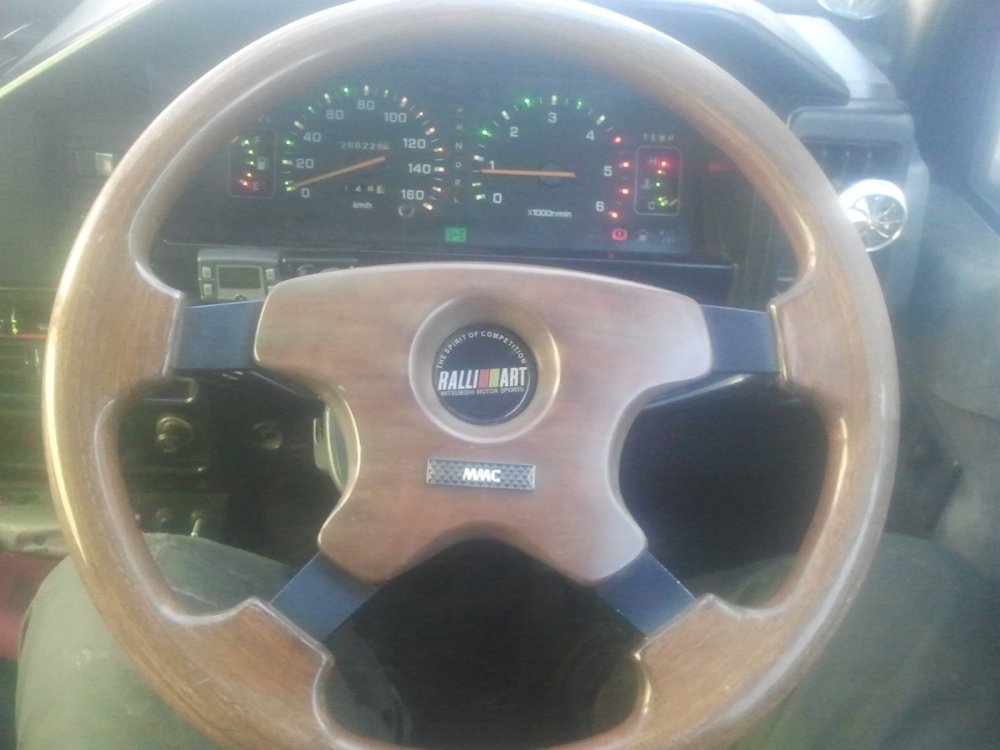

У меня на машине с
Японии стоит руль MOMO деревянный, он меньше чем родной но в то же время не маленький, очень удобный, установлен через проставку повороты отключаются как положено,посередине деревянная вставка и в центре кнопка сигнала с надписью RALLIART. Я такой на Яху видел раньше он без стоимости доставки 3000р стоил.
