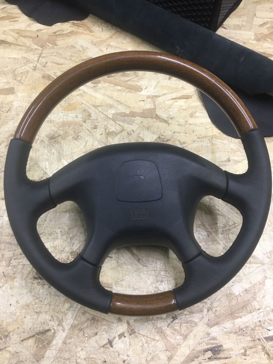

Вот такая баранка подходит без проблем. Перетянул в новую кожу.
Изменено пользователем Яков77
Там под айр баг,
контактное кольцо под сингал переделывать придется...
у меня лежит такой руль...
Там делов то. Не помню уже как,но помнится,потратил времени на все про все-минут 30. Смекалку включай и все получится.

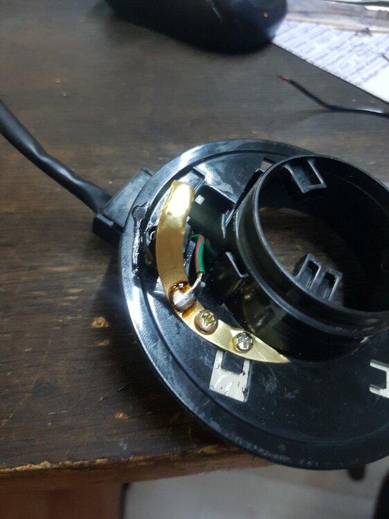

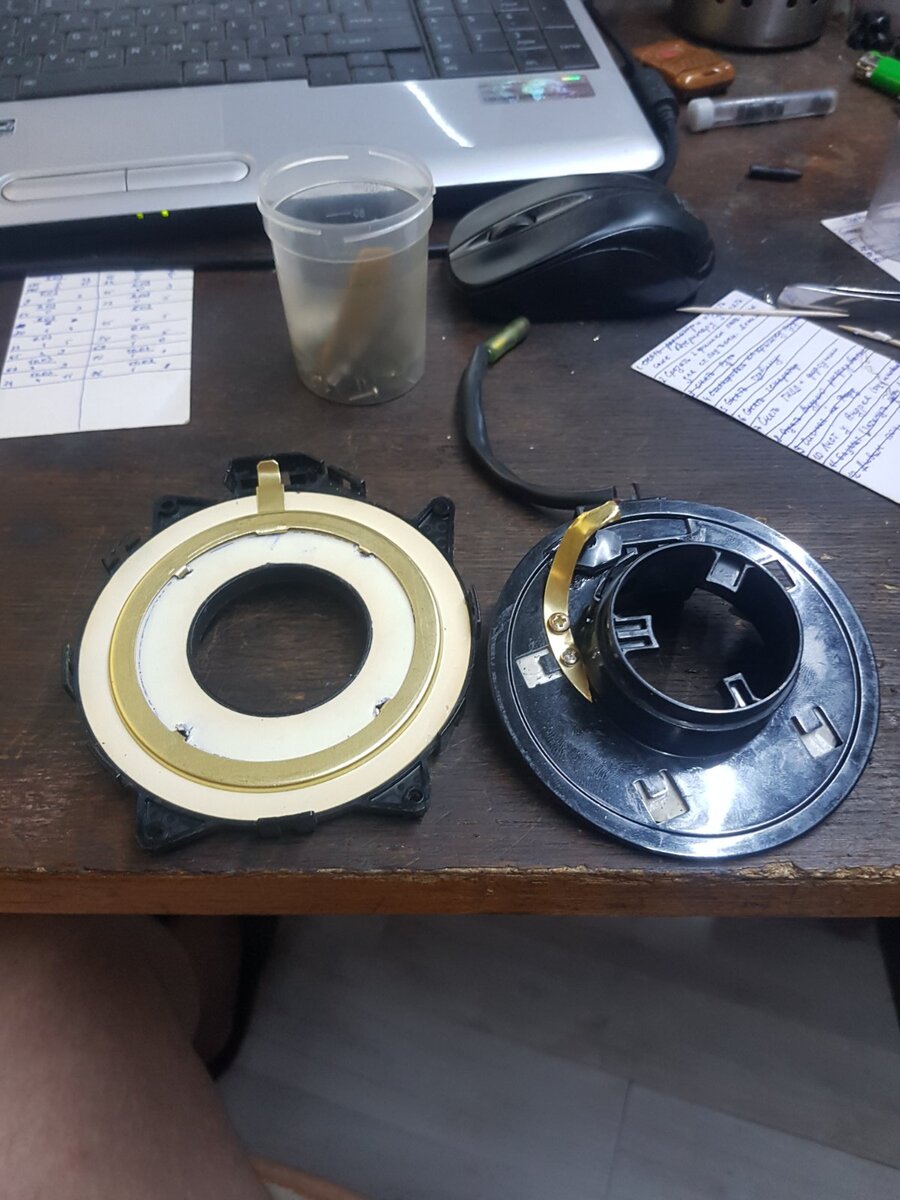

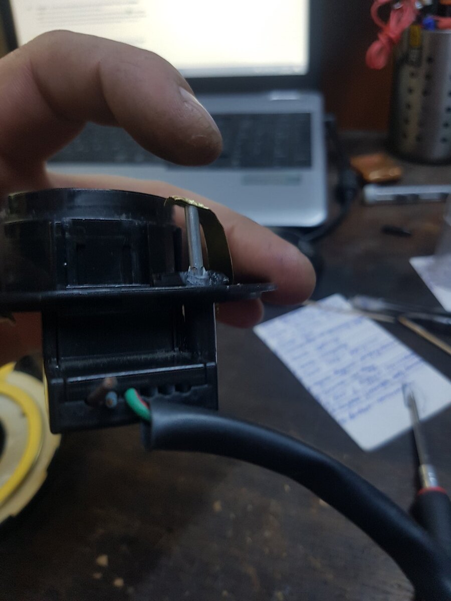

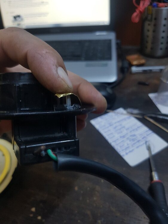

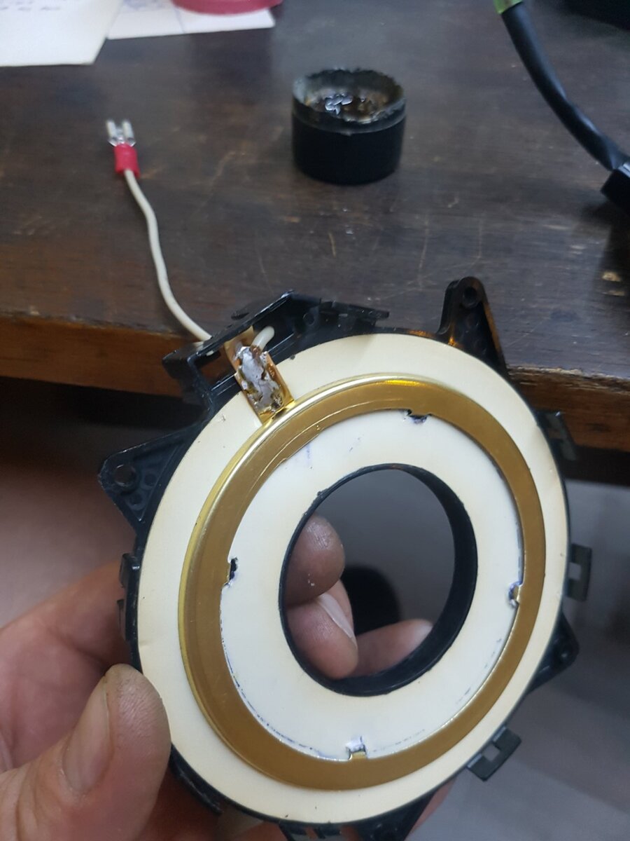

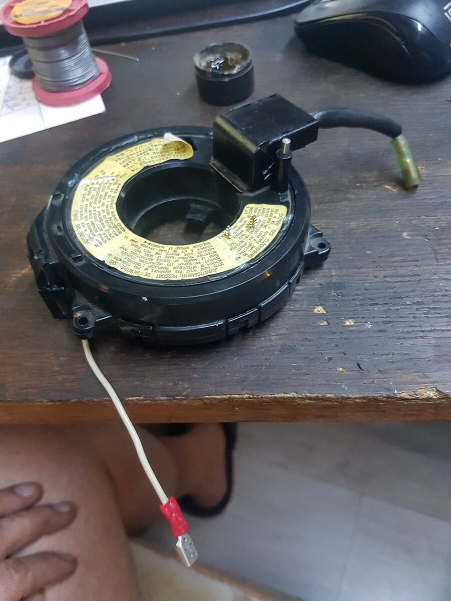

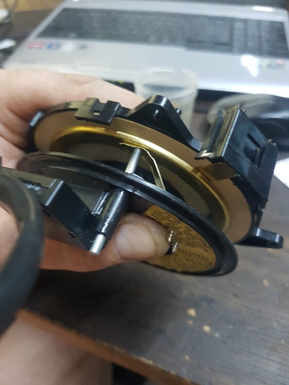

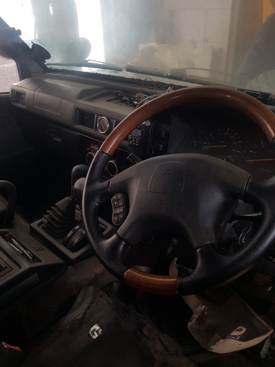

Переделал сигнал на руле. Шлейф износился совсем. Пришлось прибегнуть к старому методу. Все работает.
