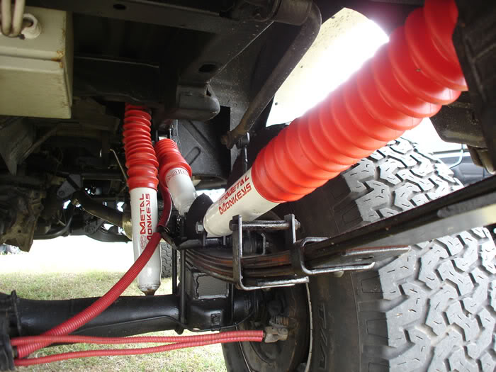

@kedr, Я себе планирую с каждой стороны моста амморты вварить, \о/ - в таком положении (у меня рессорная) что на это подскажите?
@slake@altai,Чё то на фотке они не совсем правильно стоят, видимо скорее для шоу,чем для бездора. Мне кажется 2-3 диагоналки в лесу и конец работоспособности такой конструкции. Там уже видны замятия на амортах от рессорных стяжек
У него задний стаб присутствует. (((((
Я зимой шёл у нас по трассе М52 в районе 75 км.ч. при затяжном повороте и спуске у меня корму как начало из стороны в сторону бросать в итоге затормозил об отбойник, резина была "всесезонка", при осмотре дома выяснил причину - нижний болт на заднем мосту на амморте снизу лопнул пополам колесо "сыграло" на кочке, вот я и хочу перестраховаться в преть от таких происшествий поставив пару аммортов на каждую сторону \о/ таким образом приварив по доп. креплению на мост.
Это расположение вообще тупое, при таком смысле лифта происходит проворачивание моста(при нагрузки ДВСом, или торможении), вот с этим на своей машине я уже давно борюсь..., и самое толковое что приходит в голову-это, купить одну тягу патриотовскую с переднего моста, и вкрячить её к нашему мосту! Всё другое уже препробывал... то жостко, то неработает подвеска, то мост ломает проворачиванием ресоры(в 45градусов гнул коренной лист, в районе переднего салента там кде стоит первая стяжка ресор!)

Шоу кар какойто. Смысл отодвигать мост от рессоры? Ход подвески как был маленький, так и остается, а с удлиненной серьгой ход будет больше. Вместо горизонтальных амортизаторов лучше бы реактивную тягу сделать, чтобы рессоры не ломало. Типа такого:
