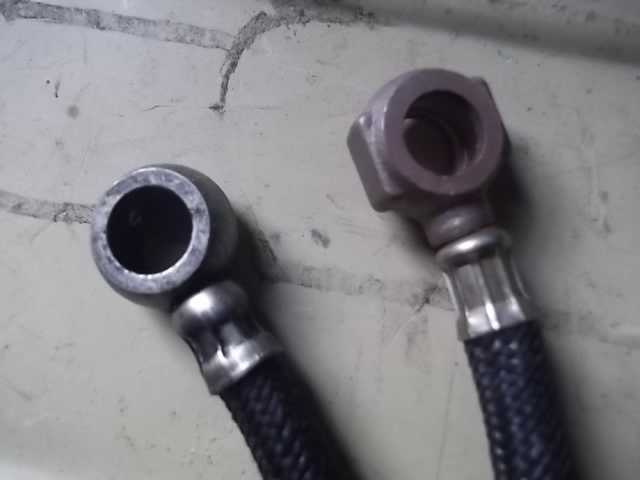

Сегодня обзвонил пару портермагазинов в москве-нет, в корейском на заказ-1000р, в иномарках оригнал только-900р, на складах нет, не понятно, привезут или нет. Зашел в грузовой-там шланг другой, чем я в дороге обзавелся, он мне показался надежней, завальцовка лучше(справа на фото). Цена-220р. Называется шланг подачи масла тнвд от маза. Тот назывался топливный(слева) цена-80р.post-9645-0-84368700-1335212831_thumb.jpg Видел третий вариант за 130р. Снизу вверх-родной,, дальше от мазаpost-9645-0-61356300-1335212792_thumb.jpg

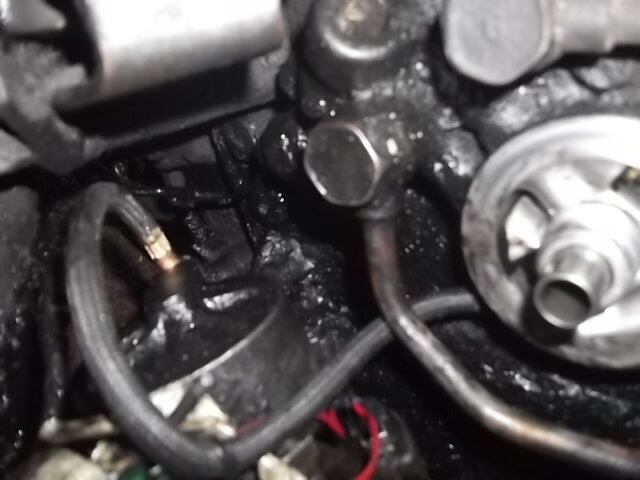

Провел вот так, закрепив пласт. хомутом за штуцер вакуумной трубки.post-9645-0-65931100-1335214800_thumb.jpgМасло взял собой)))
