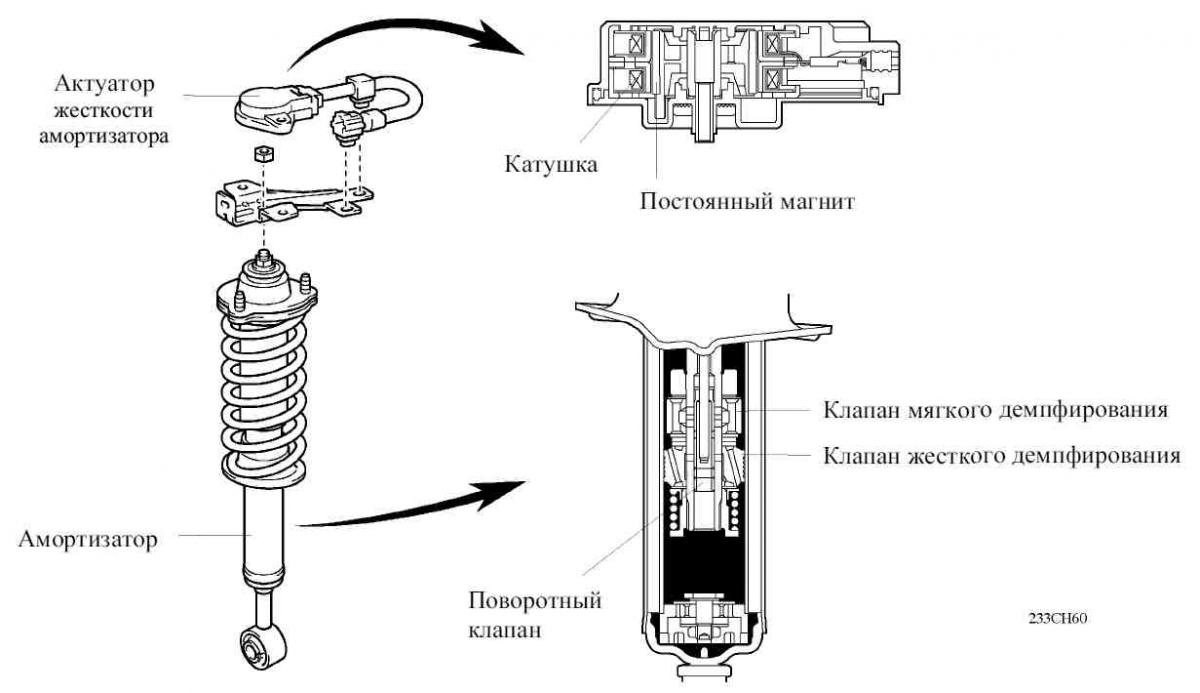

@ГАНС, на какой странице описание системы стабилизации, бегло глянул - не увидел. Еще, твои амортизаторы не могут зажиматься и на сжатие и на растяжение, скорее всего только на растяжение. Кстати, система компенсации крена это одно, система стабилизации другое, а система гашения колебаний третье.
Приезжай, я те на снятом аморте (есть в запасе) покажу как он работает в обе стороны :27: Переубеждать скептиков не буду, буду ездить и наслаждаться. Но тема ведь не про это, а про отсутствие переднего стаба :24: так вот повторюсь, я заметил отрванный линк только гдето через месяц как его оторвало, потом месяц ездил уже зная, что линк каюк-стаба считай нет, но лень по зиме было лезть под машину. Езжу :driver: я очень быстро и активно, так вот с работающей системой стабилизации разницы без стаба и со стабом я практически и не заметил. А до этого после покупки (с обычными амортами) я и со стабом на 29 резине в поворотах очковал :28: , а вот без стаба уже на 33 колёсах даже и не вспотел ниразу :27: ! У кого есть такаяже рабочая система можете проверить сняв стаб :27: ! Чтоб почувствовать как без неё рулится можно снять фишку с любого маторчика одного из амортов, система выведет аморты в среднее положение и будет мигать лампочкой о неисправности.
Слишком накладно чтобы убедиться в своей правоте :27:
Вот тебе принцип работы стойки TEMS, а в каком месте регулируется усилие сжатия и отбоя на двухтрубниках думаю нагуглишь сам ;)

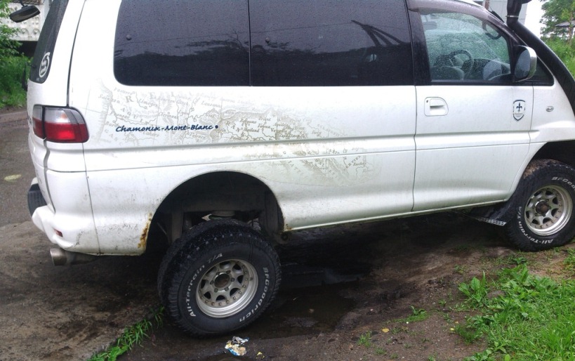

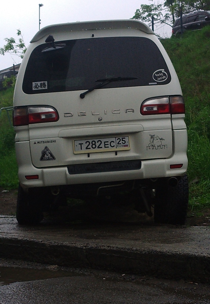

Как то наталкивался на фразу, что мол при отсутствии заднего стаба машину меньше "крутит-винтит" и проблем с задней дверью не наблюдается.
Буквально вчерашнее фото абсолютно опровергает данное!
Зы: на фото видно - НАСКОЛЬКО у двери нет шансов закрыться, стаб снят.
