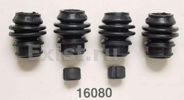

andrej758 Опубликовано 23 июня, 2012 Жалоба Опубликовано 23 июня, 2012 (изменено) подскажите в ремкомплекте суппорта SUMITOMO=ADVICS (Япония) A-348P имеется 2 пакетика оранжевой смазки и 1 белой полупрозрачной какая для чего? в оригинальном ремкомплекте только оранжевая еще там 2 беленьких штучки не знаю для чего но логически думаю что это заглушка штуцера прокачки Проясните кто в теме? или может кто японские иероглифы читать умеет я могу сканы выложить там на коробке и в коробке типа инструкции есть Изменено 23 июня, 2012 пользователем andrej758
ze_pp_elin Опубликовано 24 июня, 2012 Жалоба Опубликовано 24 июня, 2012 @andrej758, Ораньжевая это смазка для направляющих пальцев ,белая противоскрипная паста скорее всего , ну а беленькие штучки х/з фотки выложи потом посмотрим
АЛЕКСЕЙ222 Опубликовано 24 июня, 2012 Жалоба Опубликовано 24 июня, 2012 (изменено) @andrej758,такая ? Нижняя резинка. Кстати что в этот ремкомплект входит,он на 2 суппорта ,то есть 4 пыльника пальцев? Изменено 24 июня, 2012 пользователем АЛЕКСЕЙ222
ze_pp_elin Опубликовано 24 июня, 2012 Жалоба Опубликовано 24 июня, 2012 @andrej758, Если такая как на фото внизу то она на один из пальцев одевается
andrej758 Опубликовано 24 июня, 2012 Жалоба Опубликовано 24 июня, 2012 (изменено) http://www.delicaclu...ники-для-делик/ ну резиновое что на нижний палец одевается я знаю не про нее речь в посту №7 есть фото ремкомплекта там видны и белые штучки да ремкомплект на 2 задних суппорта кто наверняка может сказать какую куда смазку применять??? или кто японский читает выложу скан если кто может прочесть ??? Изменено 24 июня, 2012 пользователем andrej758
