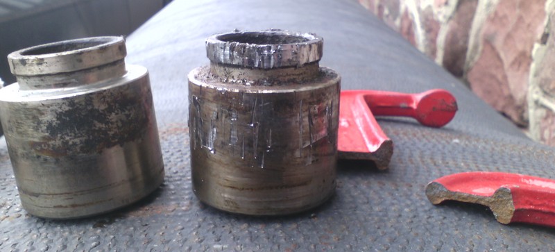

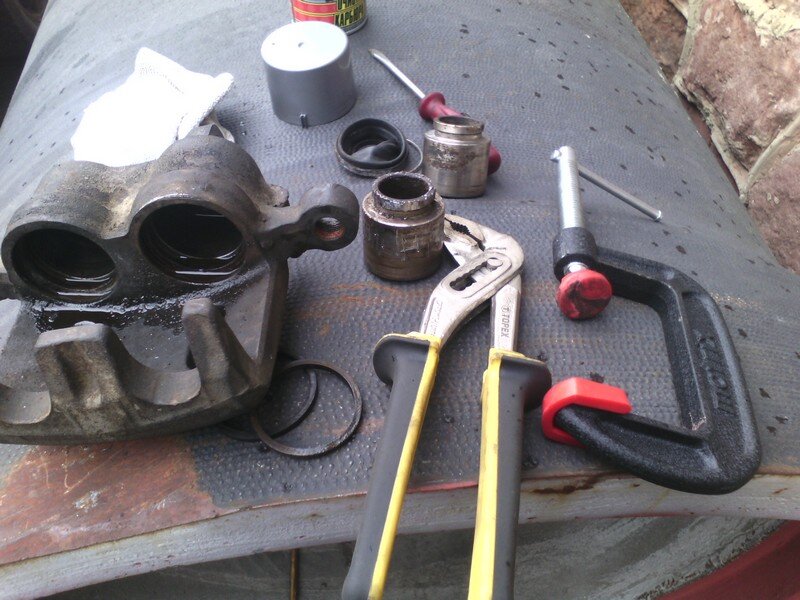

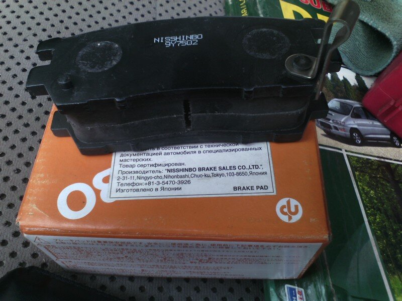

gruskov Опубликовано 23 марта, 2015 Жалоба Опубликовано 23 марта, 2015 разобрал я все таки суппорт, без нагревов и установки на машину, вот таким инструментом, методом выкручивания, сломана одна струбцина маде ин чайна, вторая-выдержала.... поршням - хана куплены колодки на корму, написано нишимбо... за 700рублев....
KlimCD Опубликовано 23 марта, 2015 Жалоба Опубликовано 23 марта, 2015 gruskov Nisshinbo рулит! +100 500. Поставил - и свист пропал. Как бабка нашептала. Кстати, японцы очень любят их, взамен Оригинала. Отвечаю.

ruslan Опубликовано 26 марта, 2015 Жалоба Опубликовано 26 марта, 2015 Уточняй, что колодки от булки(2 поршневой супорт) Ато малоли, я то могу проверить по номерам, а некие пойдут по твоим данным в подписи!
vol Опубликовано 26 марта, 2015 Жалоба Опубликовано 26 марта, 2015 @gruskov, NIBK контора называется! Ты только этой смазкой направляйки не мажь! Колодки действительно хорошие, не хуже нишинбо, акебоно и адвикса. Ценник гуманный. Сам на таких отьездил, мне понравились! Сейчас адвикс тестю, тоже очень хорошие колодки!
