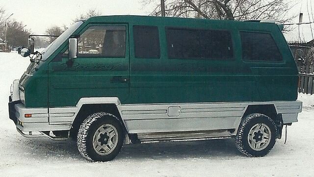

Но эксперименты не прекратились. А тут по случаю мне предложили перевернутый Сурф. И процесс пошел.Вообщем заново всю машину переделал, начиная с самого низа. Получилось так:post-11577-0-29719300-1389456490_thumb.jpeg
И панель приборов тоже самодельная.
Вообщем-то не плохо получилось.
Вся ходовка и двигатель стоял от Тойоты Сурф.

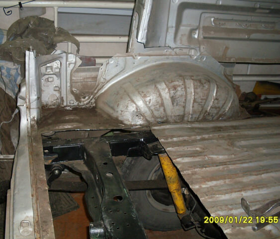

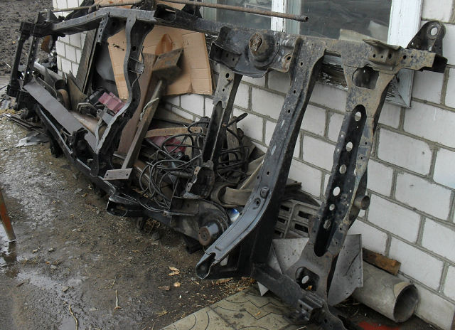

Но поездив два года понял, что нужно-бы колеса побольше поставить, а чтобы их поставить нужно переделать все колесные арки. И рама была приварена. Вообщем подумал, подумал. И решил делать новую машину. Начал конечно-же с купленной заново рамы.post-11577-0-36910600-1389457076_thumb.jpeg
Вот первые примерки кузова от L-300 ( т.к я уже говорил, что мне нравится именно этот тип кузова)

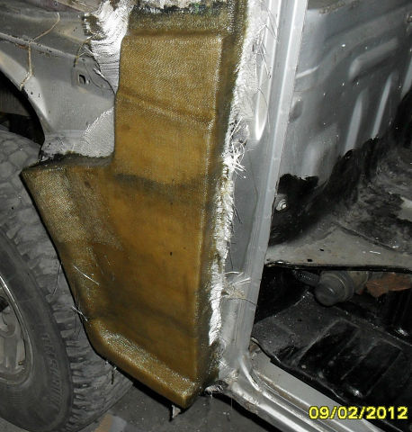

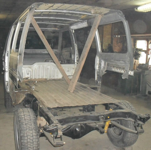

Но т.к на этом кузове лонжероны приварены, а мне нужно было именно установить его на раму, то пришлось переваривать весь низ кузова.
База Сурфовской рамы 2600мм. а Деликовской 2200мм. Поэтому, чтобы не портить раму, пришлось удлиннять кузов.post-11577-0-25726300-1389457635_thumb.jpeg
И подгонять отрезанную заднюю часть кузова.
С правой стороны вырезал дверной проем и вварил крепления для двери.

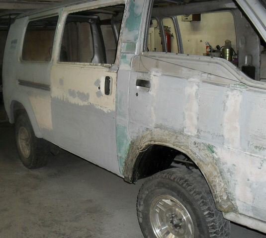

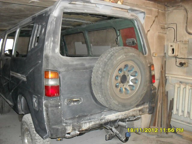

А это изготовление заднего спойлера.
Изготовление заднего борта.
Проба на открывание.
А это механизм открывания.
Задний борт с запаской поднимается одной левой ( без нагрузки)post-11577-0-20824900-1389459432_thumb.jpeg

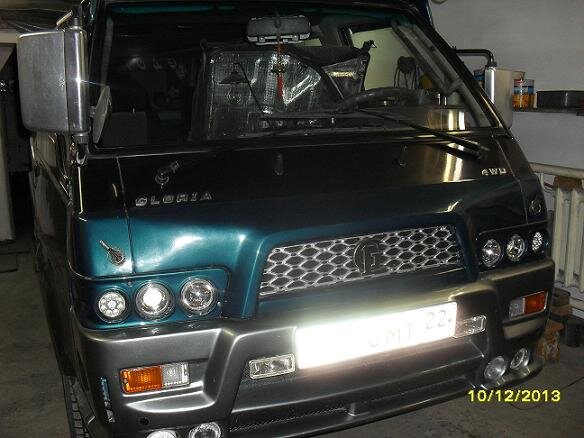

А это мое художество.
Моторный отсек.

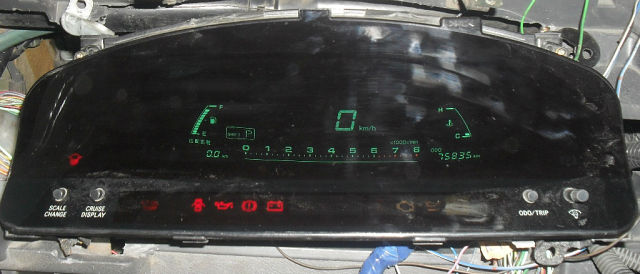

Это электронный ( цифровой) щиток приборов.от Тойоты Марк-2post-11577-0-35405500-1389459795_thumb.jpeg

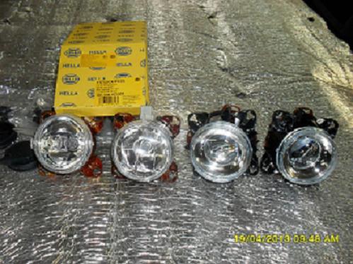

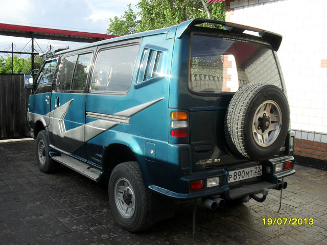

Вот примерно так получилось
Это панель приборов

Вот две мои красавицы.
Мои дудочки. ( гудят как на паровозе)
