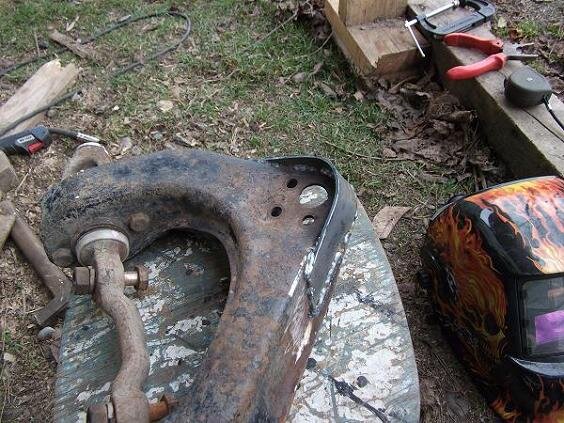

@АЛЕКСЕЙ222, У меня как на зло вчера углекислота закончилась, сегодня баллон поменяю и обварю с трёх сторон. Я склоняюсь к мысли что рычаги рвёт из за одной проставки без опускания двигателя и коробки, т.к. нарушатся геометрия работы, параллель, верхнего с нижним рычагов из за этого рвёт и краб, верхний рычаг при отбое в верх, с одной проставкой стремиться не в верх - "на север" а на "северо - запад" . Так же как стоит палец самой шаровой, как накручены торсы, какой размер резины и эксплуатация, нюансов хватает.

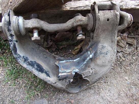

Скажите, а я верно понимаю, что рычаг лопнул только у тех, кто его подпиливал для установки проставки?
@Shadow from Omsk,склоняюсь к этому,с товарищем в один день поставили поставки он пилил я нет!у него городская эксплотация на 31 колёсах с 0-м вылитом у меня 33-е с минус 30 вылетом!у него пошли трещины,у меня все гуд!

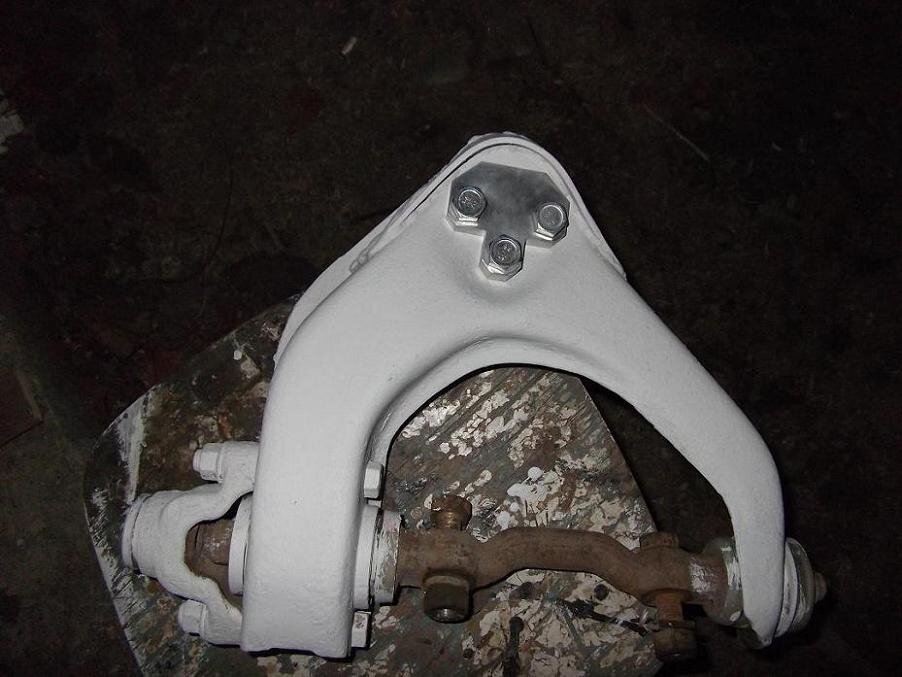

Упустил из "виду" про верхнюю проставочку для геометрии болтов, не будет ли ей моя "корона" на рычаге мешать. Сходил запечатлил :27:
@slake@altai,шайбы гровера не видно под болтами
Семён Семёныч :27: Проставку скорее всего буду подгонять под угол наклона рычага, что бы "палец" шаровой был не на излом.
@D-mitriy, Ребро жесткости, пока его спиливать не хочу, если придётся вваривать сверху усиление под болты то к нему привяжусь. На счёт мусоросборника дык там и так на болтах чача неплохая собирается, при желании мойкой дунул и нет чачи :27:
Вот именно, что там и так скопище грязи, а тут дополнительный борт организован, а дунуть туда просто так запросто не удастся, колесо мешает, однако :-)
тогда получится прямая проставка? не?

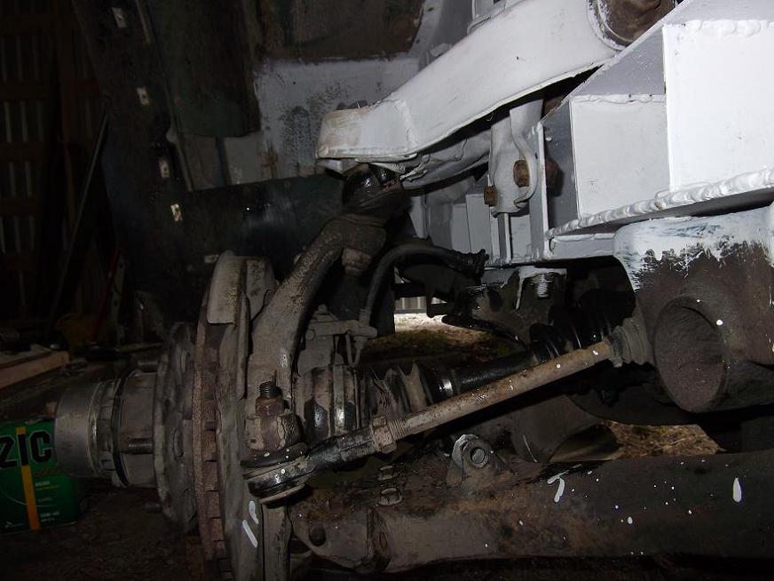

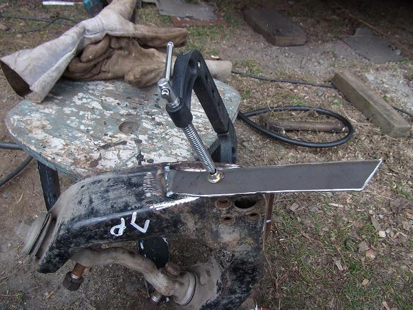

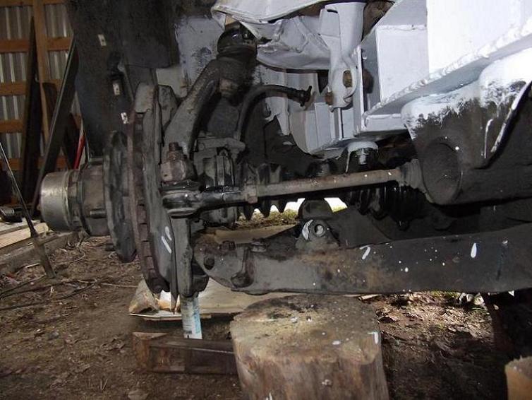

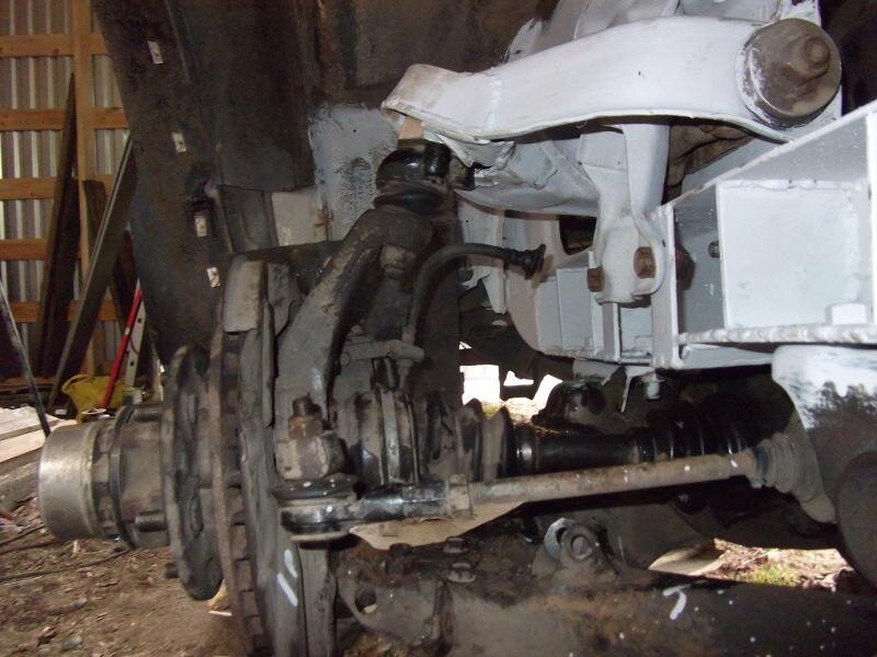

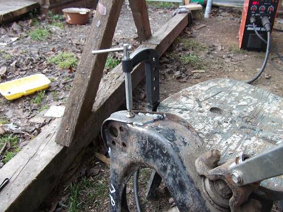

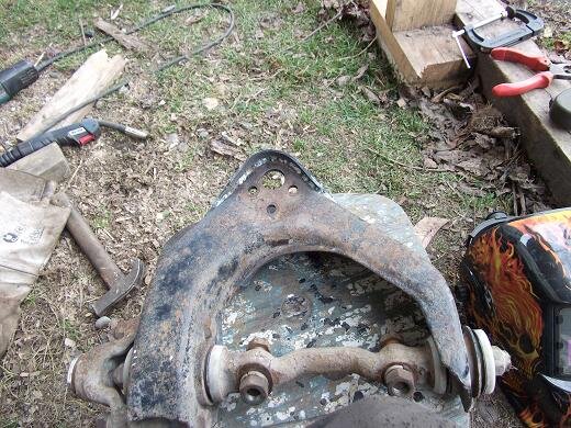

Экспериментировал сегодня с проставками под шаровой. Для себя выяснил почему рвёт рычаг, дело в пальце шаровой, (ну и конечно если нет проставок под балками в нарушении геометрии работы рычагов) на первом фото стоит "косая" проставка которую ставят без отрыва балок, ситуация когда накручены торсы. Палец шаровой в критическом угле излома. На втором фото я торсом рычаги приподнял, угол наклона пальца немного ушёл в "лучшую" сторону, ну а на третьем фото с той же накруткой торсом рычага уже стоит прямая проставка.
@slake@altai, подскажи, у тебя рычаги были с трещинами или сразу перестраховался?
Начитался на форуме "ужастиков" и решил подстраховаться.
@blend, Да, так как я на высоту проставки опустил балки мне как раз и нужна прямая проставка.
@slake@altai, глобальную работу делаешь, дружище. Ни кто еще не подошел так педантично к данному вопросу, с фотоотчетом. И главное - в нужной теме.
