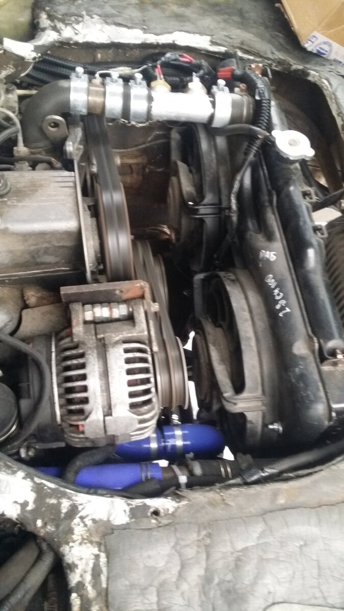

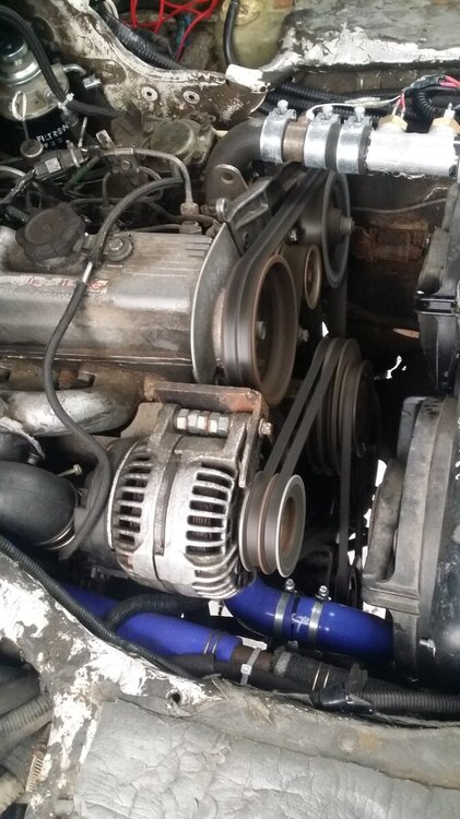

Зачем автоэлектрик нужен? Там ничего сложного нет. Всего три провода. И все они соединяются паралельно основному генератору. То есть на дополнительном генераторе соединить точно так-же как и на основном. Тут самое главное установить генератор так, что бы он стоял ровно. И не жрал ремни. Я тоже переставлял генератор вверх, а компрессор вниз. Все хорошо. Удобно обслуживать. Но одно НО! Генератор очень сложно выставить ровно.  Я замучился менять ремни. На три месяца двух ремней не хватало. Разрывались в клочья. Может ремни такие, или генератор стоял не совсем ровно. Я не знаю. Хотя генератор регулировал по линейке и шкивам. Вроде ровно. Но тем не менее. Все вернул обратно. И ремни больше не рвутся.

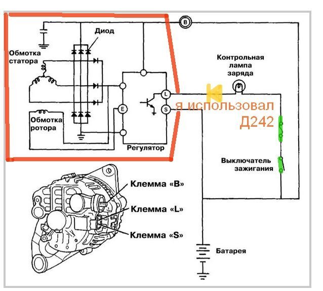

Ребята, пропал постоянный плюс на фишке генератора (клемма L). Если кто разбирался с проводами, подскажите, куда он выходит из пучка на машине? Да и вообще, где искать концы проводов от генератора?
1 час назад, Серёга Камчатка сказал:
Клемма "L".  Провод идет к  лампочке контроля зарядки АКБ. Смотри саму лампочку, провод к ней и разъём на щитке приборов. Проверить можно просто. Снимаешь разъём с генератора. Включаешь зажигание. Лампочка зарядки гореть не должна. Замыкаешь контакт "L" в разъёме на массу. Лампочка зарядки должна загореться. Если не горит, то ищи причину.

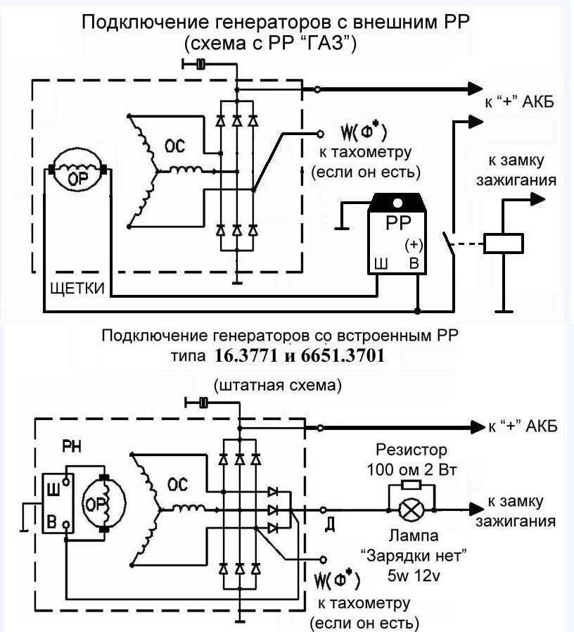

Спасибо всем за ответы, но - Михалыч, у меня на лампочку идет с клеммы "S" и работает справно. То бишь при вкл. зажигания лампочка горит, при запуске гаснет. При отстёгнутой фишке  лампочка не горит, при подаче массы на клемму "S" лампочка загорается.  При этом на клемме "L", где должен быть постоянный плюс, так же как и на клемме под гайкой, плюс отсутствует (на фишке). Вопрос - где он выходит из пучков на машине? Конечно можно разлохматить всю проводку моторного отсека, но если кто знает точно, подскажите. Ребята, вольтметр, амперметр, это всё понятно. Но и то, и другое служит только для контроля, в моём случае я ищу конец провода возбуждения гены в проводке.  Ну и если честно, то хотелось бы увидеть принципиальную схему штатного  реле-регулятора с объяснением его работы. Если кто разбирался, поделитесь, или дайте ссылки на эти материалы. Кстати, ссылки на переделку под Российские интегралки тоже не помешает. Заранее благодарен.
сергей ,-если не ошибаюсь , этот синий с полосками провод выходит с блока предохранителей  , идет на разьем у педали сцепления ,далее в пучке раздваивается . один конец на гену ,другой на мозги егр и свечей.
схемы р.р. нет .но алгоритм работы прост.- реле следит за бортовым  напряжением ,и в зависимости от этого меняет напряжение на щетках ротора

Никто в кирпич не внедрял ген от Kia Sorento вместо штатного?
615488717_VALEO(2).jpg.c4aba39869a5c7ff559792e9ad0e2178.jpg  1564058326_.KiaSorento(1).thumb.jpg.7880bd426e27942253290449f0a46feb.jpg
Если да, то хотелось бы услышать подробности. А то слыхал я, что внедряют таковой, причем с минимальными переделками: просто меняют шкив и всё.
Плюсы этого гена - 110А и расположение щёток.
Эти генераторы на многих корейцах похожие. Ставил подобные на Делику- кирпич. Плохого ничего не скажу,разве что, подшипники корейские хуже японских. Так что -нравится - ставь.

Сам не внедрял, но знаю что на 56-й ставят ген от Соренто, просто заменив шкиф на двухручейковый. Контактная группа как на родном гене.
