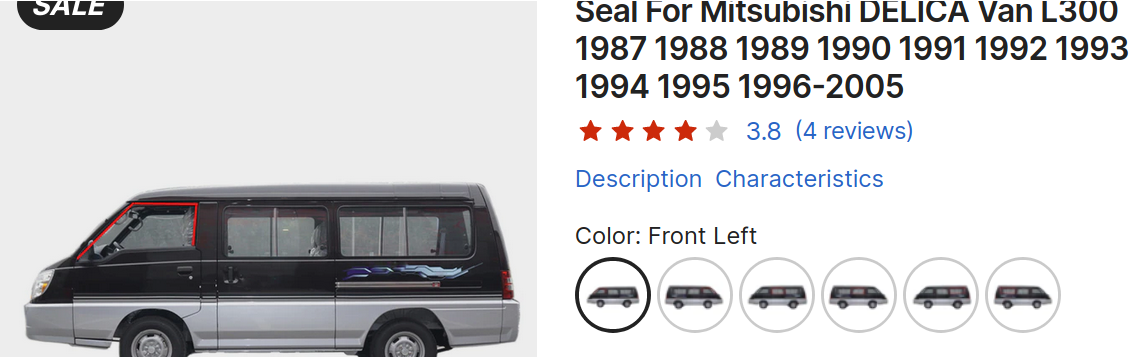

Всем привет! Кому-то может оказаться нужной информацией. На Али купил резинку уплотнительную на окно- раздвижку.   Сделана очень качественно. На кромках сделана бархотка (микроволосики). Резина мягкая, по длине отлично - при установке не растягивал, в завершении стыковал концы и осадил "волну" запаса. Установка простая, пальцами легко садится в рамку. В углах придется надрезать и дренажные отверстия вырезать (на оригинале посмотрите) Брал по цене 1650 и 600 доставка. Сейчас  порядка 2500 общей стоимости.  1 шт., задний свет для Mitsubishi DELICA Van L300 1987 1988 1989 1990 1991 1992 1993 1994 1995 1996 2005- - купить по выгодной цене | AliExpress
 Поставлена в рамку, на машину. Одно стекло движется хорошо (плотно), другое туго. Покупкой доволен.

Зашел на сайт, не очень понял - это весь комплект резинок, или только одно окно? Как будто бы можно ткнуть на кружочек и выбрать разные окна (выделяется красным)
16 часов назад, allchemist сказал:
В данном случае, кытайский продаван ясно и однозначно:19: показывает: на какое окошко продаётся тот или иной уплотнитель.
Разумеется, нужно заказывать ту резинку, на какое нужное Вам окно. Продажа поштучно. И цена на это намекает:13: - за  одну единицу товара. Не за комплект.:rock:
